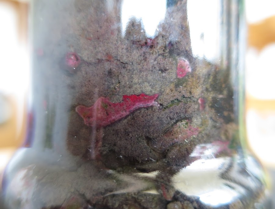

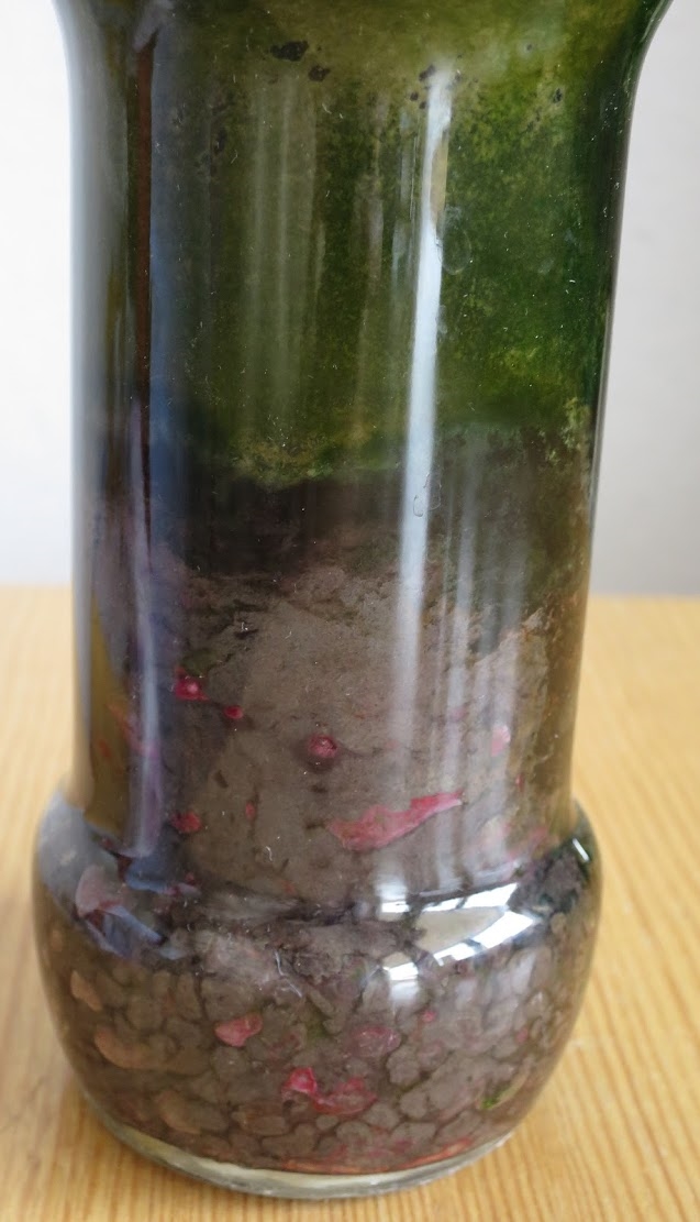

Breaking news:
Eine neue Säule in einem kleineren Spargelglas hat sich hinzugesellt.
Inhalt: total schwarzer, reiner Schmodder / Uferschlamm / Benthos aus der breiten Überschwemmungszone eines flachen Bachs zwischen Wald- und Wegrand.
Nichts Grünes war ursprünglich darin zu entdecken.
Keinerlei weitere Zusätze und Treibmittel wie Flüssigdünger oder Eisen(-Wasser).
Neu: jetzt mit "Windkessel" und Überdruckentlüftung (kleine Glashaube oben) und Feuchtigkeitsverlustreduzierung sowie Luftaustausch.
Ansonsten stinkts noch immer ..

Oh, oh, es wird bunter, - ausgerechnet in dem Glas aus chaotisch zusammengerührtem Schmodder und mit Schmakeduzien augmentierter Flüssigkeit (ja, ich kann auch IT-Fachchinesisch).
Aus dem gleichmäßig über die ganze Flüssigkeit verteilten hellen Ocker haben sich helle und intensiv-orange Flecken herausgebildet
Da bin ich überrascht.
Mehr Bilder hier:
http://stiftung-france.de/forum/viewtopic.php?f=89&t=673&p=2512&sid=53fc76b4e6ff6561abf139abd5a9710d#p2512

Hier hat er sich vor 1 Monat schon angekündigt - in grün.
Später wurde er dann rot.

Habe mal den Deckel von Winogradsky gelupft und one drop only aus der Oberfläche entnommen.
Das ist ja unglaublich, was da in der Kahmhaut los ist.
So viele unterschiedliche Gestalten auf einem Quadratmillimeter, die ich noch nie gesehen habe.
So viele Kieselagen, - mehr als Sterne im Weltraum.
Schwingalgen der unterschiedlichsten Art mit Riesenschwenkern, daß jeder Oktopus neidisch wird.
Grün- und Blaualgen, lang und rund, hell und dunkel, daß es einem vor Augen flimmert.
Wollt ich das alles auf Bild und Video bringen, würde das viele Wochenenden füllen.
