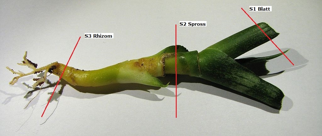

Bild 23: Hier noch einmal das Pflänzchen mit der jeweiligen Lage der Schnitte in der Makro-Aufnahme
