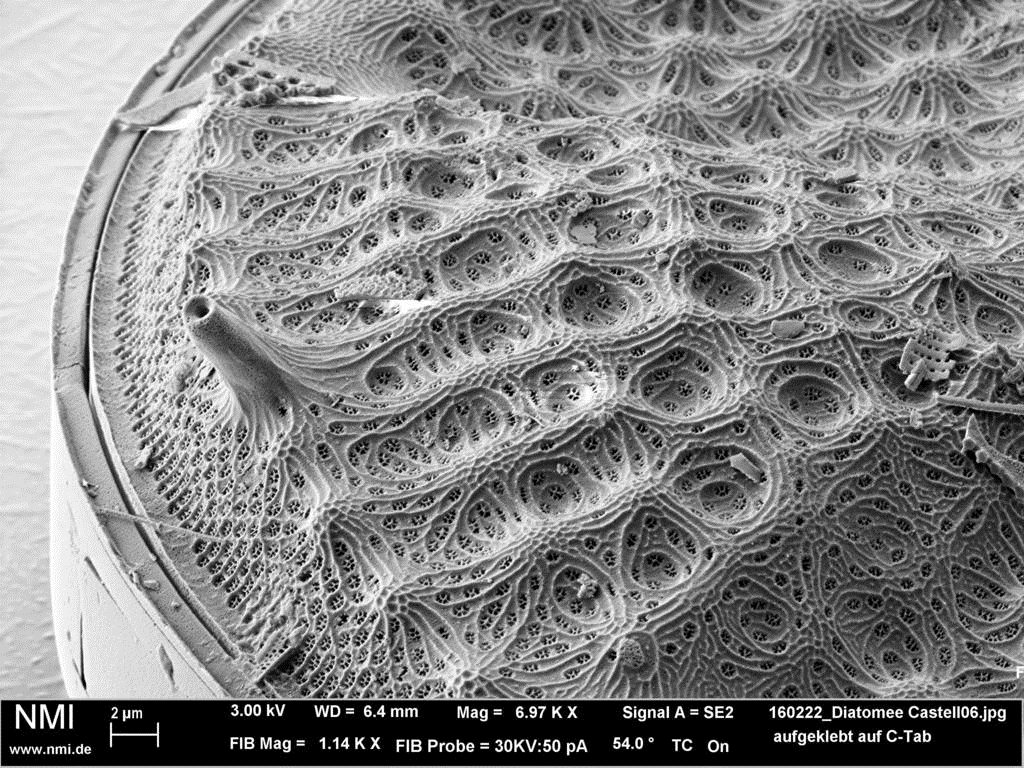

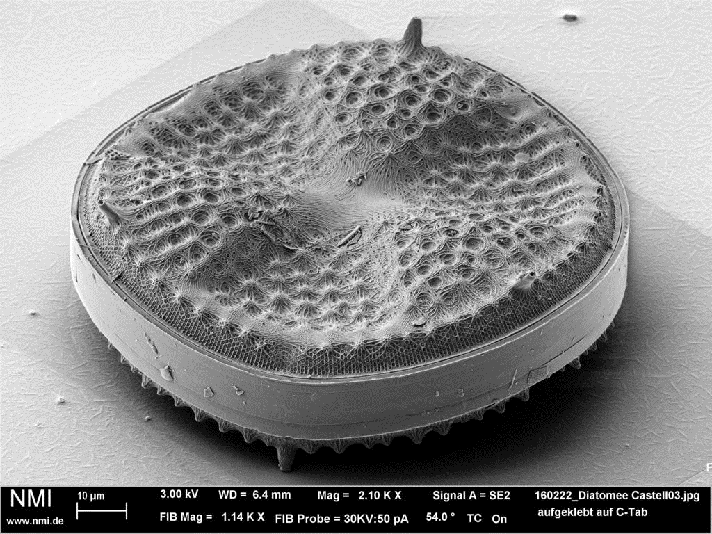

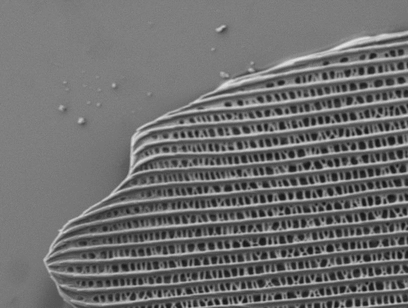

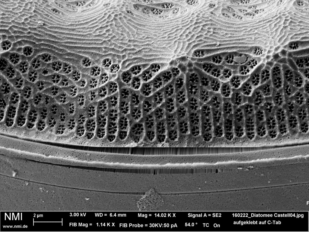

natürlich kann REM noch ein wenig mehr als UV.
Ich habe leider im Moment keine höhere REM Vergrösserung parat, aber  durch Ausschnittsvergrösserung geht noch ein wenig.
Ansonsten müsst ihr euch gedulden, bis die von Anne gelegten REM Präparate bei mir eintreffen. Es war ja wie gesagt bisher nur ein Beifang in einem von Anne gelegten sehr schönen Diatomeenpräparat.
Hier mal ein Vorgeschmack auf die Diatomeen, die drauf waren.
Falls du noch Schuppen mit von deinem Exemplar hast kann ich dir gerne einen REM Träger mit Transportbehälter zuschicken, dann können wir direkt vergleichen.
viele Grüsse

Hallo Wilfried.
Die Diatomeen ist unter dem REM einfach himmlisch. Ein Kunstwerk in Perfektion. Die Struckturen sind unglaublich. Da wäre selbst ein Ernst Haeckel neidisch.
Und peinlich, da ich dachte, die Vertiefungen seien Löcher. Irgendwie hatte ich manchmal den Verdacht auf Hubbel und Vertiefungen. Jetzt kann man das Bild im Lichtmikroskop besser interpretieren.
Guten Morgen Wilfried
Unglaublich, die Aufloesung ist wirklich beeindruckend.
Danke fuer diese Einblicke

Hallo Anne,
hast du deine Bilder gestackt?
Gruss Arnold
Schwerpunkt z.Z.:
- Laub- und Lebermoose.
- Wild M3Z mit Ergotubus.
Hallo Arnold,
ja ich habe gestackt.
Die Schuppen lagen, da in Luft, nich besonders sauber am Deckglas.
Es waren Stacks mit ca. 40 Bildern notwendig.
Lieber Wilfried,
dies ist eine der schönsten REM Bildersereien die ich je gesehen habe und ich bin Dir sehr dankbar für diese Aufnahmen.
Die Diatomee stammt aus einer fossilen Probe, die ich von einem Freund vererbt bekommen habe.
Beschriftet mit "Castell Hungary". Leider findet man dies auf keiner Karte. Inzwischen könnte es auch in der Slowakei sein.
In dieser Probe fanden sich Diatomeen, die ich noch in keiner anderen Probe gefunden habe.
Zur Bestimmung muss ich noch die "Spezialisten" befragen.
