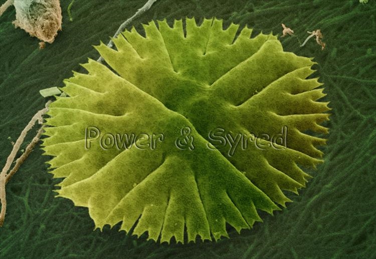

Aaaaber .. wie sieht das Ding "in Wirklichkeit" = 3D = räumlich aus?
Winfried hat ja eben eine REM-Aufnahme einer Micrasterias eingestellt, da erkennt man die Dreidimensionaliät dieses Organismus.

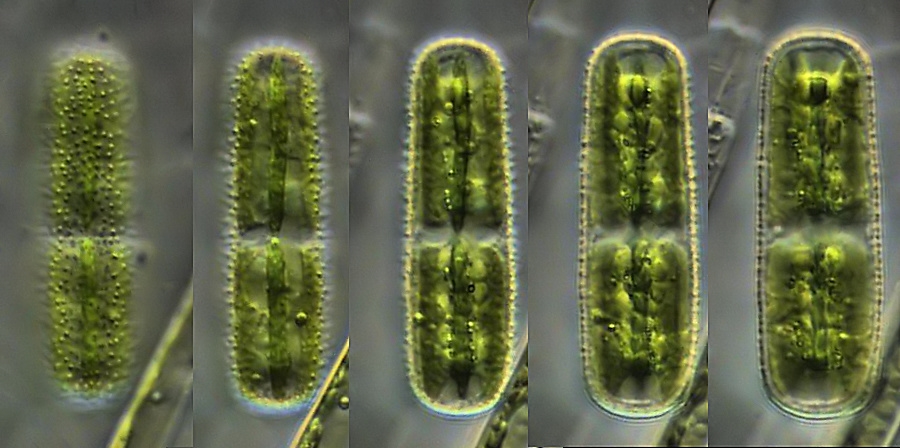

Nun braucht man aber kein REM zu kaufen, der differentielle Interferenzkontrast ermöglicht aufgrund seiner geringen Tiefenschärfe,
optische Schnitte durch die Objekte zu legen, man kann somit den 3-D Charakter der Strukturen mit DIC viel besser rekonstruieren,
als es z.B. mit dem Phasenkontrast möglich ist, der aufgrund seiner größeren Tiefenschärfe mehrere Strukturen in eine Ebene projiziert.
Wie im Hellfeld gilt auch beim DIC: Je höher die Objektiv-Vergrößerung, desto geringer die Tiefenschärfe und somit desto bessere Möglichkeiten,
optische Schnitte zu legen um so die Dreidimensionalität des Objektes zu verstehen.
Als Beispiel füge ich mal eine Serie von Aufnahmen an, die am Orthoplan mit dem 100er DIC Objektiv gemacht wurden.
Es handelt sich um die kleine Jochalge Penium margaritaceum, die ich in der Wahner Heide bei Köln fand (ich glaube ca. 20 µm lang).
Ich habe die Alge mit dem DIC quasi optisch "geschnitten", somit kann man ohne "plattmachen" die Dreidimensionalität des Objektes erfassen.
