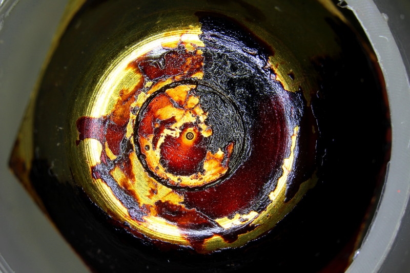

Begonnen von Klaus Herrmann, März 01, 2016, 16:02:36 NACHMITTAGS
Leopold
eine Düse vom Ölbrenner der Heizung vielleicht?
Grüßle, Leopold
Da muss ich wohl doch noch größer werden:
Hallo Klaus.
Eine Brennerdüse z.B. von einem Durchlauferhitzer oder Boiler? Oder Du produzierst dein eigenes Garn aus Gold (Märchen). ;)
Alternativ von deinem Gas-Bunsenbrenner. :)
#18
Lieber Jorrit,
ZitatEine Brennerdüse z.B. von einem Durchlauferhitzer
Bingo! es ist die ausgetauschte Zerstäuberdüse unserer Ölheizung. Der Servicemann war ganz begeistert, dass er nach 35 Jahren Berufserfahrung endlich mal genau sieht, wie eine verschlunzte Düse aussieht. Ich musste ihm unbedingt die Bilder schicken. Vor der Düse ist dieses Kugelhaufen-Filter, das auch schon ziemlich zu war. Das Heizöl ist halt keine glasklare Flüssigkeit sondern aus Sicht eines Chemikers eine ziemliche Suppe mit Einlage. Da muss schon gefiltert werden und die Filter müssen gewechselt werden!
Danke für eure Teilnahme und die kreativen Beiträge. Ein alltägliches Teil, das sicher aber noch nicht viele in der Hand gehalten haben.
# Leopold jetzt seh ich erst: du warst noch schneller und präziser! Also Bingo, bingo! :-*
ds0511
#19
eine Einspritzdüse für eine Ölheizung. Super.
Famos, lieber Klaus.
Wenn ich mich nicht täusche, wird das Ding sogar jährlich bei der Wartung gewechselt.

Der Kugelfilter könnte eine Art Rückschlagsicherung sein, da Er durch sein Volumen für eine Abkühlung unter den Entzündungspunkt sorgt. Oder ein normaler Filter in "Massivbauweise". Bin mir aber nicht sicher. Auf jeden Fall ein klasse Rätsel. :) So ähnlich sieht die Extruderdüse meines 3D Druckers aus. :)
heizöl ist schon klar
du hast eher probleme das du dir über rostige tanks und beim umfüllen dreck einschleppst
zusätzlich wird das zeug auch noch eingefärbt (daher die roten ablagerungen)

Hallo Düsen-Freunde,
nach einem Heizungsausfall hatte ich heute fachkundiges Personal im Keller – eine gute Gelegenheit, mit dummen Fragen den Reparaturvorgang zu verkomplizieren.  :D
Der befragte Meister meinte, die rückseitige Kugelpackung diene der Ölvorwärmung ...
Hallo Heiko.
Interessant. Würde bei Metallkugeln ja Sinn machen wegen der Wärmeleitfähigkeit. Meine Idee war ja anders herum. Das die Temperatur von einem rückschlagenden Feuer gesenkt wird.
#28
ZitatDer befragte Meister meinte, die rückseitige Kugelpackung diene der Ölvorwärmung ...
Lieber Heiko,
ich glaube nach wie vor an Filter, der verhindern soll dass gröberer Dreck die Düse zusetzt. Im ganzen System ist nämlich sonst kein Filter. Wir hatten mal eine verschmutzte Lieferung, da war dieser "Filter" total zu und es ging nichts mehr. Tank leer pumpen Tankreinigung. Seither lass ich vor dem Befüllen immer ein 2l Glas abfüllen um sicher zu sein, dass das Öl ok ist. Ist so mit unserem neuen Öllieferanten abgesprochen, die Fahrer murren immer nur leise!
Wie das mit dem Vorwärmen funktionieren soll ist mir unklar. Die Kugeln haben doch nach kurzem Durchfluss die Öltemperatur, die das Öl im Tank hat.
ManK
es ist definitiv ein Filter und keine Rückschlagsicherung, diese mag es ja bei Schweissbrennern und Water-Weldern geben aber nicht bei Heizölbrennern.
Und "Fachleute" die behaupten es diene der Ölvorwärmung sollte man mit dem Knüppel aus dem Haus treiben bevor sie etwas anfassen!
