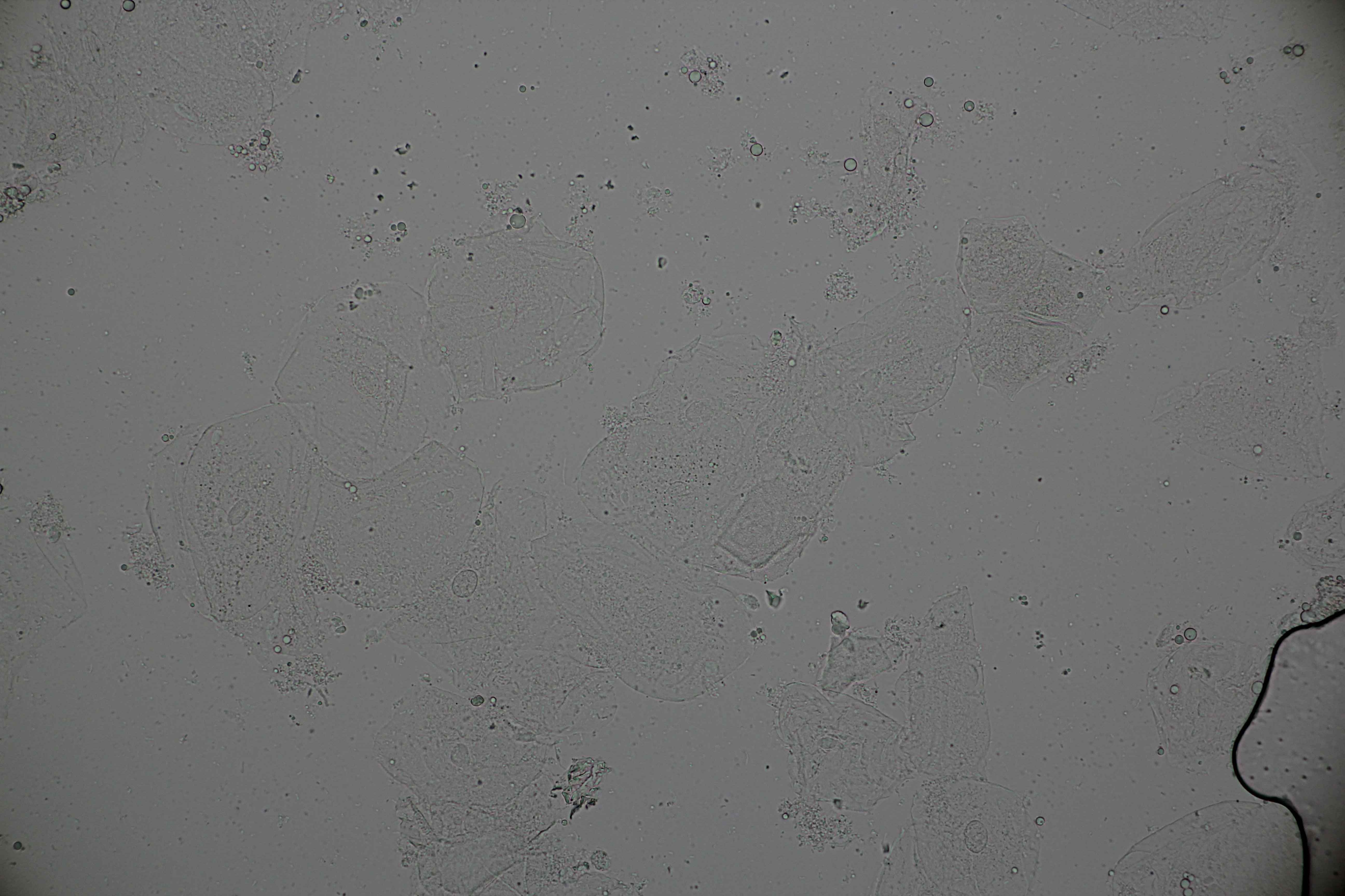

Gestern habe ich erstmals eine Canon EOS mit APS-Sensor an ein Axioskop 50 angeschlossen. Oder besser gesagt: Einfach auf den Fotoausgang der Trennstelle 44 aufgelegt. Die Kamera erfasst damit das Bild in der Breite praktisch komplett so, wie es auch durch die Okulare zu sehen ist und ist parfokal. Die ersten Aufnahme waren jedoch mehr als enttäuschend! (Bitte nicht auf die Belichtung achten, sie sind viel zu dunkel, das ist aber kein Problem und lässt sich ja durch die Belichtungsstufen optimieren.)
Aber:
1) Auf den Bilder sieht man eine ganz leichte Vignettierung, besonders gut auf den Hellfeld-Bildern zu erkennen. Ist das bei dieser Adaption "normal"?

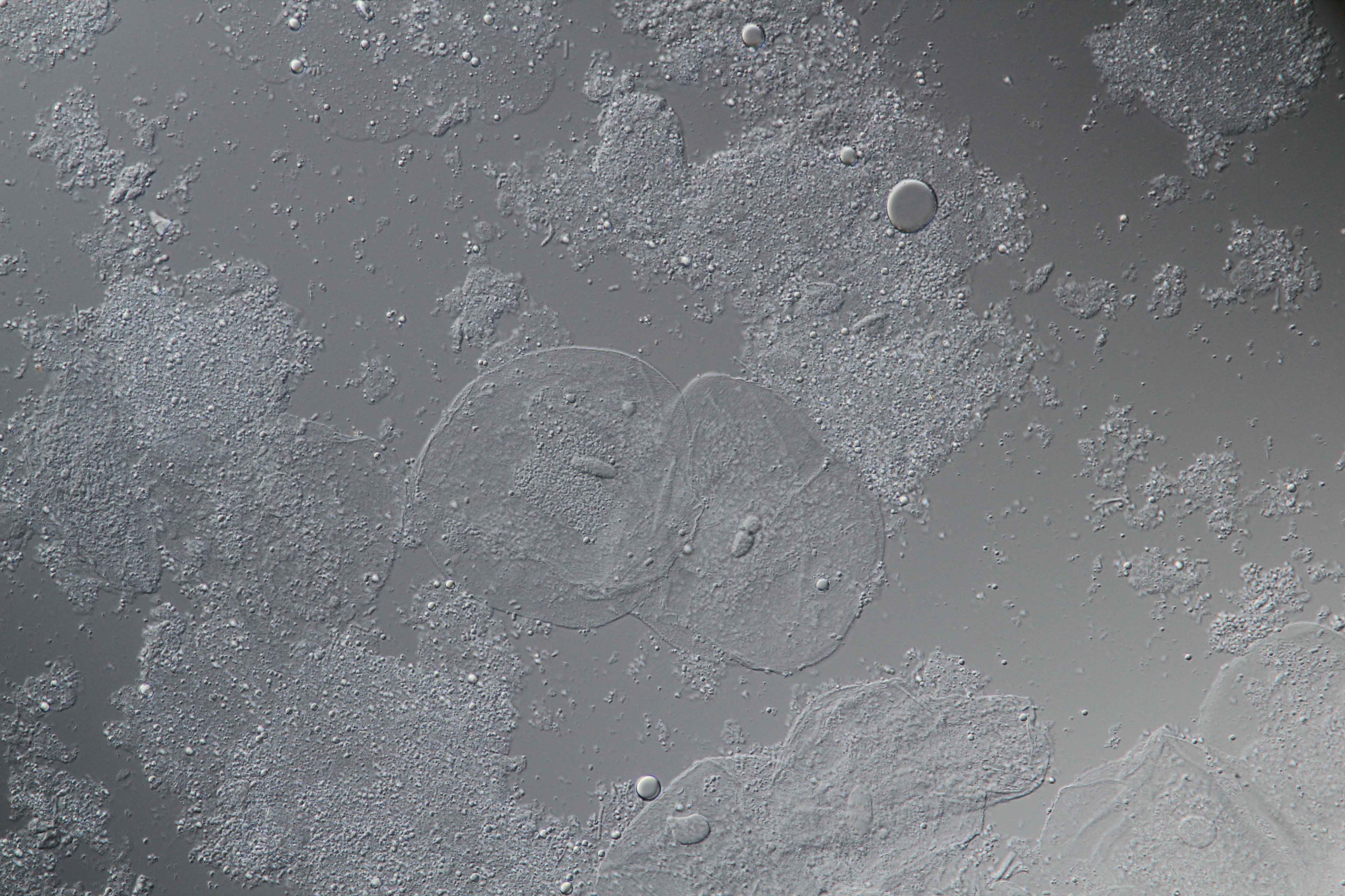

2) Das üblere Problem ist ein starker Gradient, der bei normalen Betrachten durchs Okular kaum auffällt. das Okularbild ist "schön". Natürlich sieht man einen Gradienten, wenn man genau schaut, aber keineswegs so ausgeprägt wie auf den Bilder. Nun weiß man ja, dass solche Helligkeitsunterscheide von Kameras deutlich besser erfasst werden als von menschlichen Auge. Jedoch: Ist ein solcher Gradient bei Axioskop-DIK üblich? Alle Schieber und Objektive sind zueinander passend, also keine "unerlaubten" Kombinationen. Der Gradient ist besonders dann stark, wenn man den DIK so einstellt, dass er schön kontrastreich ist. Man sieht bei der Serie mit dem 20er-Objektiv, dass der Gradient bei der kontrastreichen Einstellung stärker ist als bei etwas kontrastärmerer Einstellung.
Wenn das so ist, ist es eben so. Aber das ist meine Frage an die Axioskop-DIK-Benutzer: Habt ihr das auch in dieser Ausprägung?

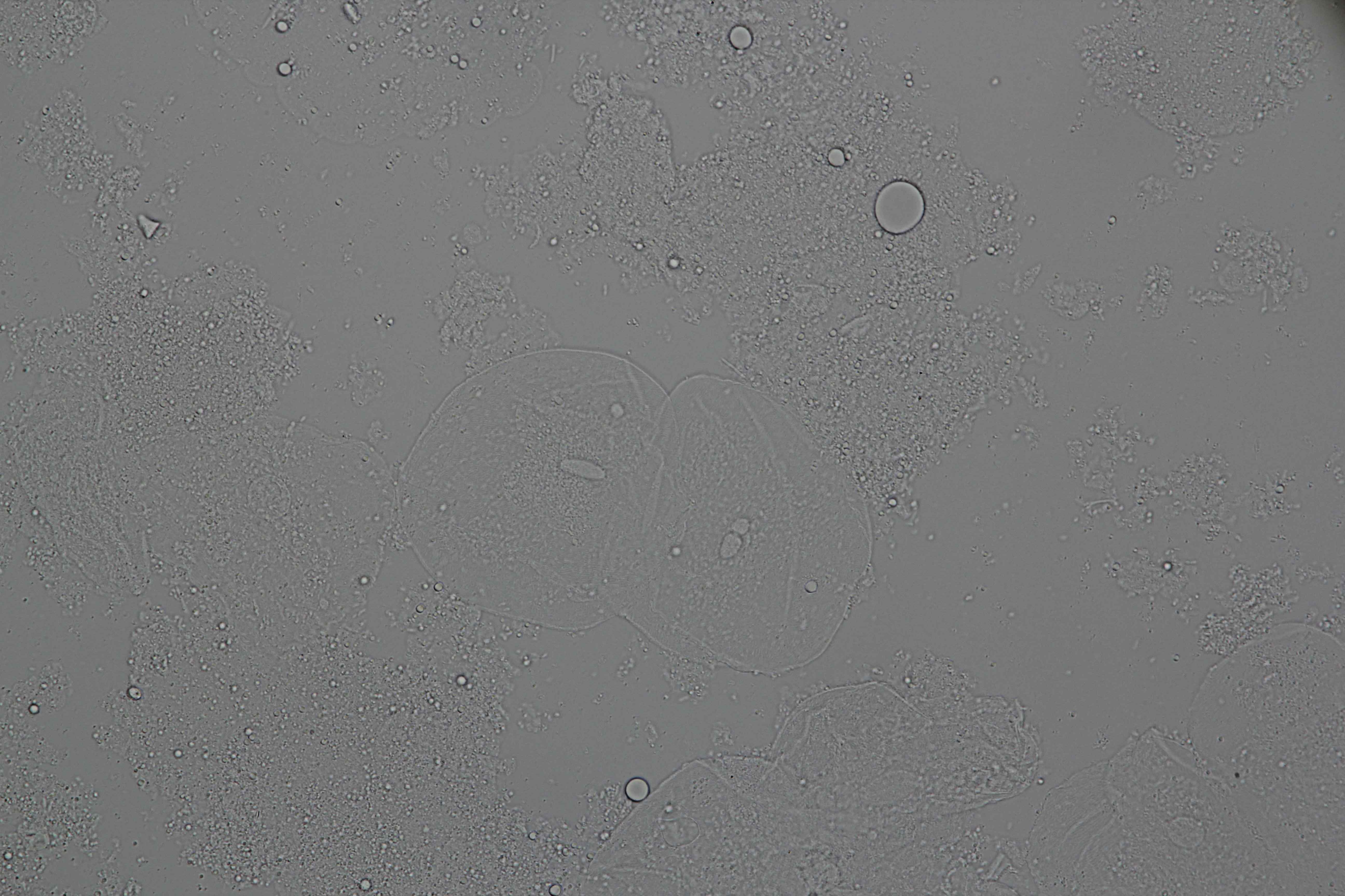

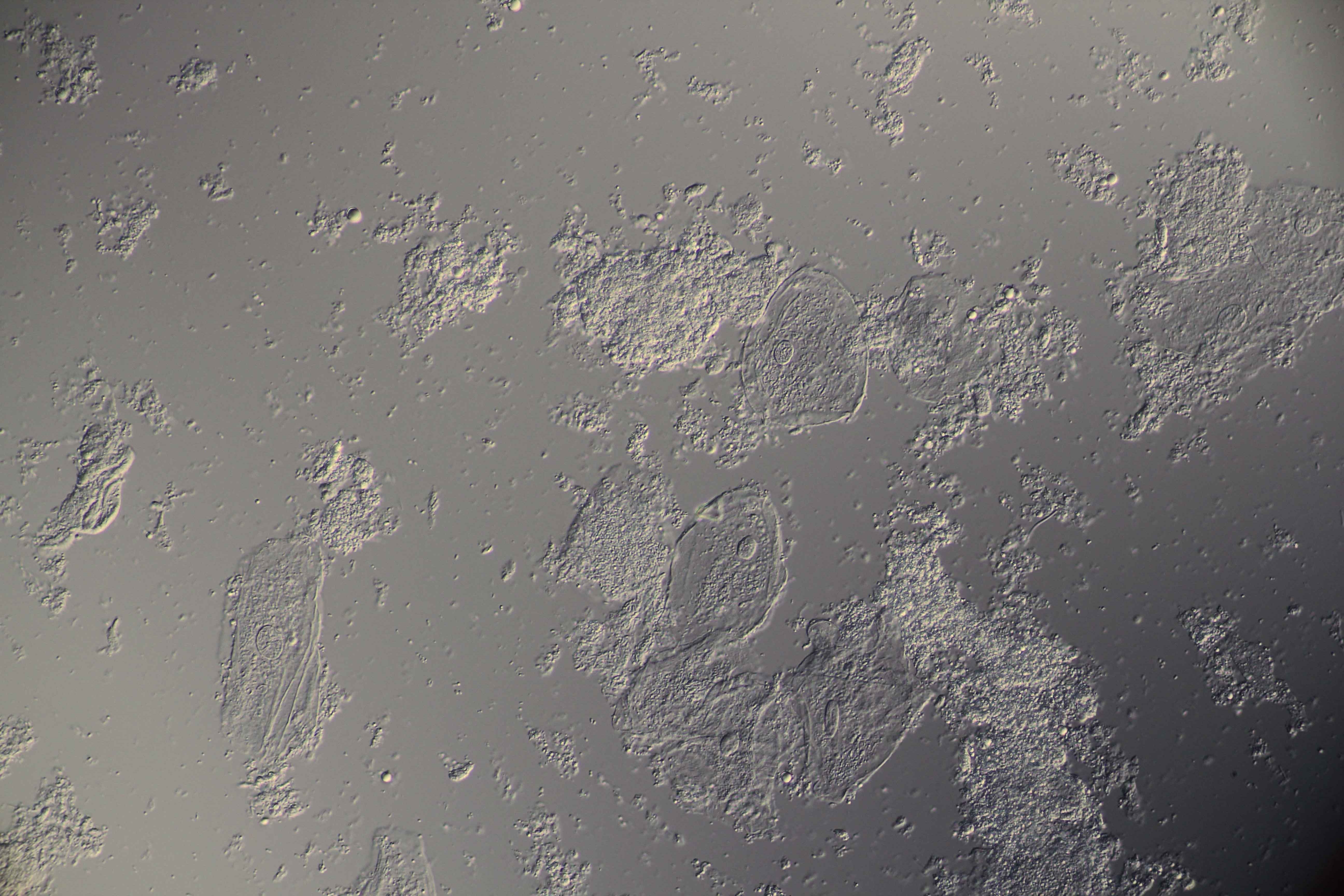

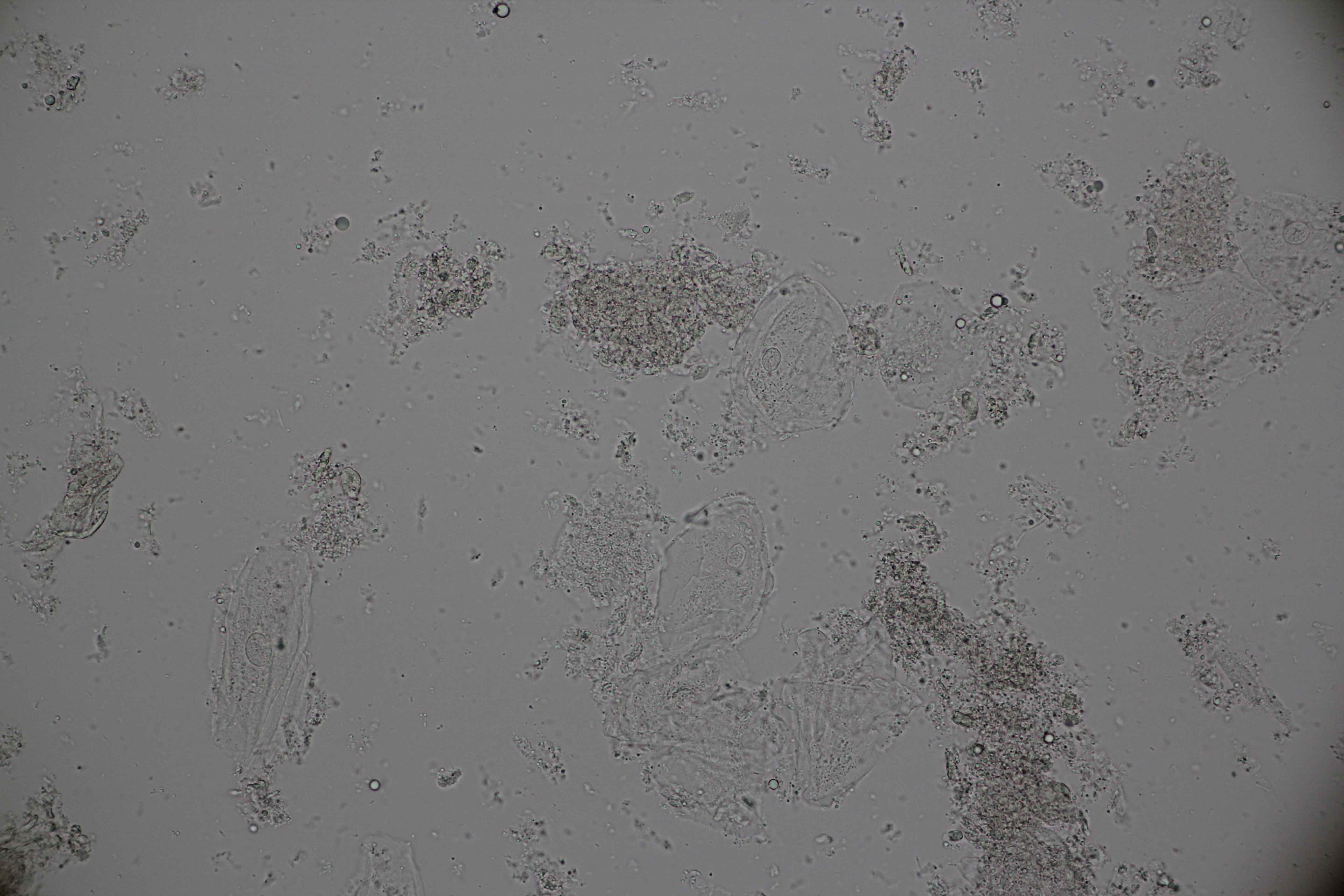

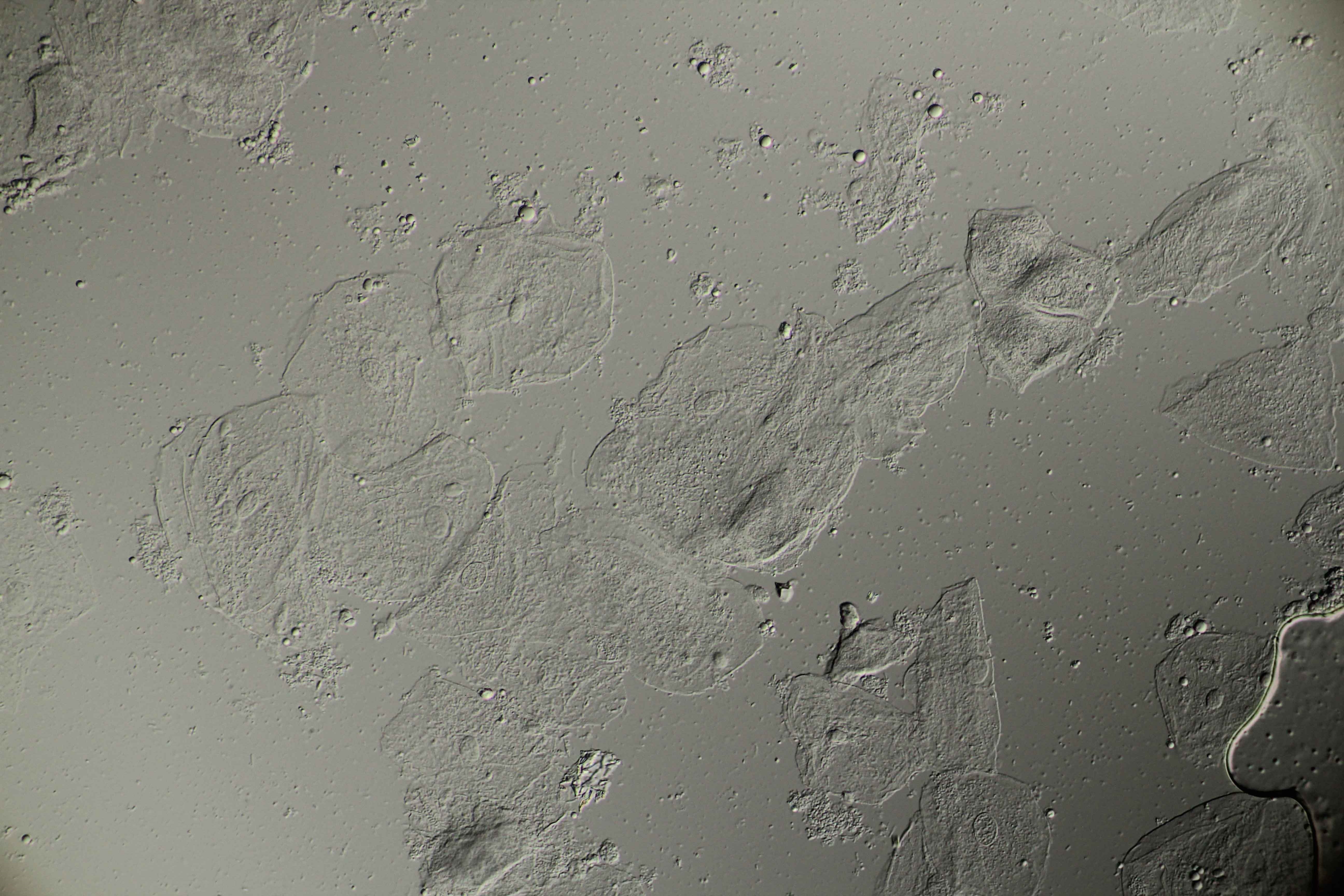

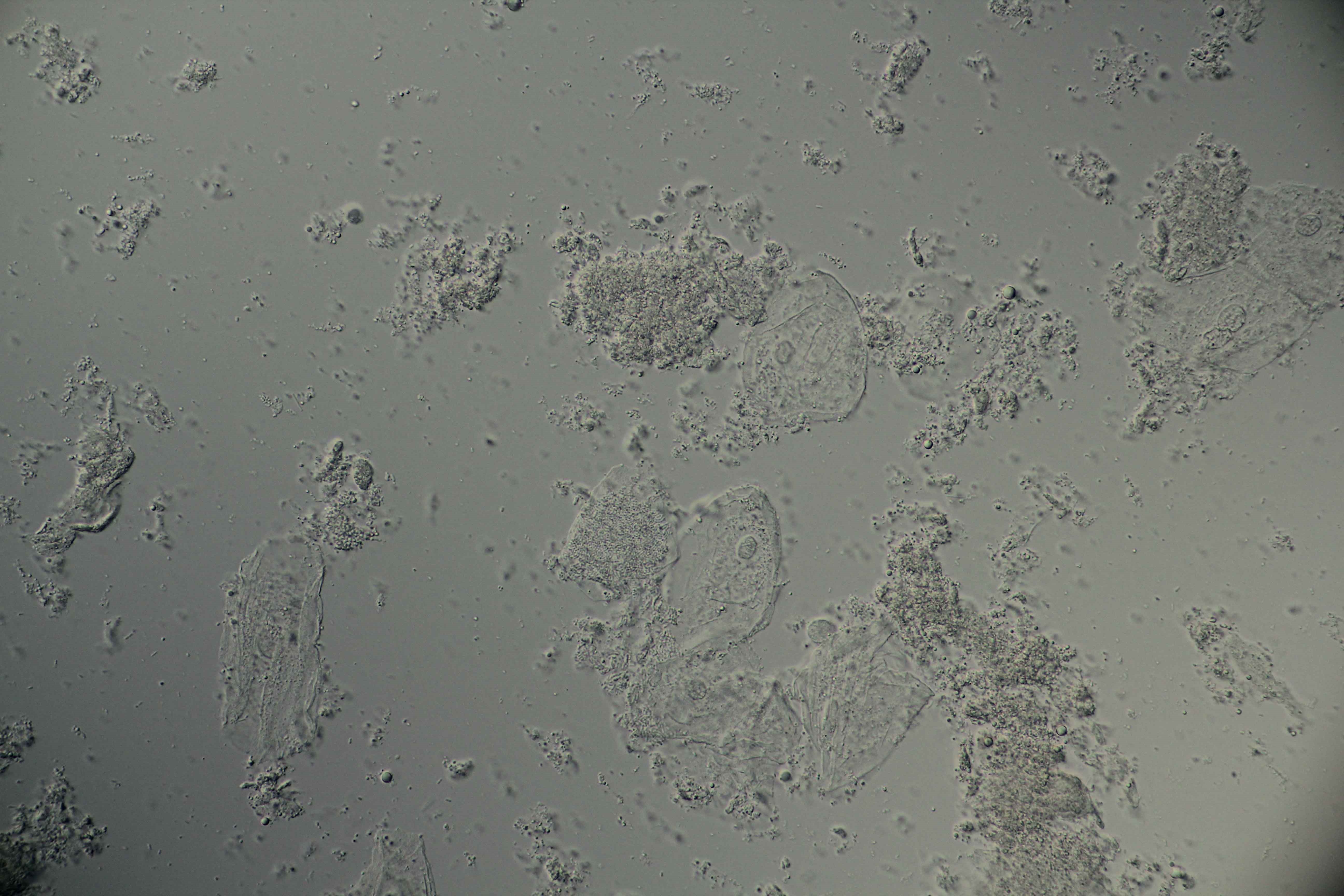

63 DIK
63 Hell
40 DIK
40 Hell
20 DIK sterker Kontarast
20 DIK schwächerer Kontrast
20 Hell

was meint Du, wieso ich ein Hellfeld-Bild mit gezeigt habe?  ;) Ich denke, es liegt schon am DIK.Und natürlich kann man viel verstellen, speziell den DIK-Schieber. Deshalb habe ich ja beim 20er-Objektiv gezeigt, dass die Gradient beim weniger "streng" eingestellten DIK nicht so stark ist.
Meine Frage ging eben dahin, ob die Intensität des Gradienten Axioskop- (nicht AxioScope- ;))Verwendern so bekannt ist. es gibt ja durchaus auch Foristen, die mit einem Axioskop-DIK gute Bilder zeigen. Wurde da dann nur die Bildmitte ausgeschnitten?

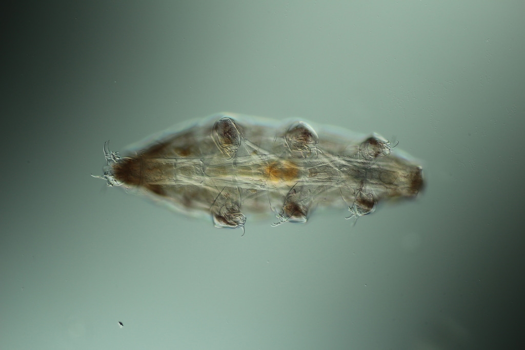

das Phänomen kenne ich - obwohl es mich bisher nicht wirklich gestört hat. Ich habe es als systembedingt hingenommen, da ich ansonsten mit dem Axio-DIK wunschlos glücklich bin.
Zur Demonstration eine der Ursprungsdateien für meinen letzten Tardigraden-Beitrag (Plan Neofluar 20/0,50, Ofenrohr-Adaptation mit Canon EOS 100D, in Photoshop nur etwas Tonwertkorrektur). Ich glaube, das Bild ist, bezogen auf Deine Beobachtung, eindeutig ...
Ole
EDIT: ich tröste mich damit, dass - anders als beim Zeiss-endlich DIK ("neu") bei nicht für einander vorgesehenen Objektiv-Schieber-Kombinationen - der Gradient beim Axioplan symmetrisch angeordnet ist ...
