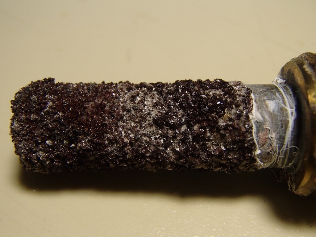

hab hier auch schöne kristalle aus einem speicher  8)

Zitatwäre eigentlich dafür vorgesehen
sieht irgendwie Bääää aus. :o oder ist das eine Reinigungsmethode in dem der Dreck in den Kristallen clusterisiert wird?  ;D
Mal abgesehen davon bin ich ganz neugierig, ob wir die Bilder des Fragestellers tatsächlich noch sehen werden?
smashIt
reinigung nicht
ich glaube das es im stahl-email-opferanode-messing-system zu einer reaktion gekommen ist
