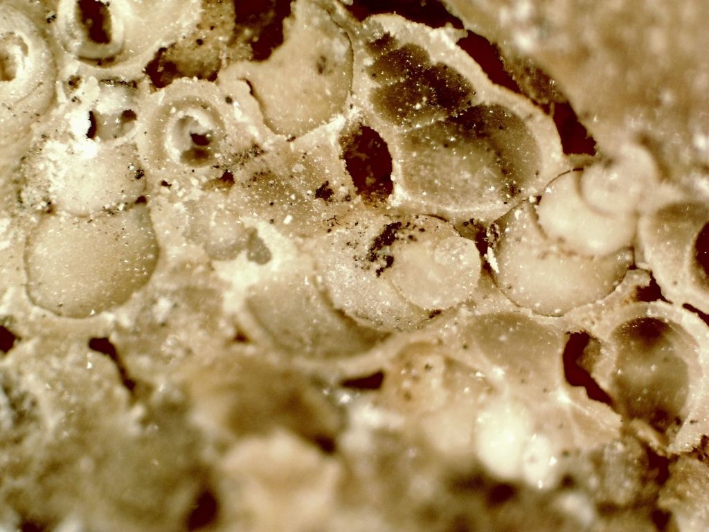

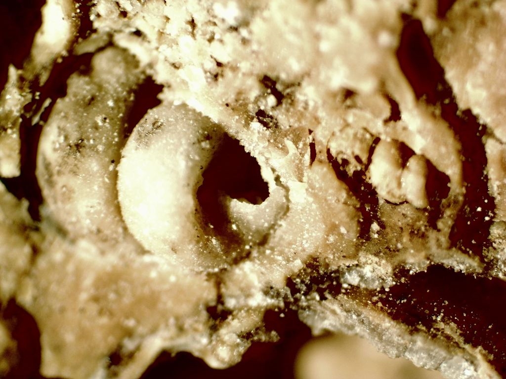

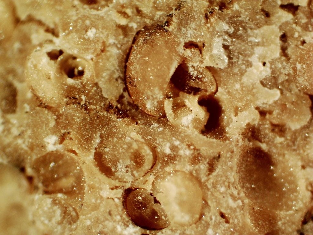

Verstreut im Schwanheimer-Wald (Frankfurt/Main) und an den Rändern der Waldwege kann man, obwohl kaum bekannt, Steine finden, die reichlich Fossilien (vor allem Muschelschalen und Schneckengehäuse) enthalten. An der Steinoberfläche sind die Fossilien zwar erkennbar aber stark ,,verwittert", schlägt man die Steine jedoch auf, erkennt man die Fossilien bzw. deren Abdrucke sehr schön in unverwitterter Form.
Die Mehrzahl der Fossilien ist jedoch derart klein (wenige mm), dass man zu ihrer genauen Betrachtung mindestens eine starke Lupe (ca. 10x bis 15x) benötigt. Besser geeignet hierfür ist ein Stereo-Mikroskop.
Um die Fossilien auf den Bruchflächen der Steine zu fotografieren, habe ich eine 5MP digitale Toolcraft-Okularkamera mit einer Touptec Okularoptik an einen Leitz-Stereo-Mikroskop mit wechselbaren Objektiven (2-fach, 4-fach, 8-fach) verwendet. Das Mikroskop mit Kamera ist dabei an einem stabilen Stativ höhen- und winkelverstellbar angebracht. Beleuchtet wurde mit einem Schott Kaltlicht mit Glasfaserlichtleiter.

Hallo Carlos,
Es handelt sich bei den Schnecken um Hydrobien aus dem Oligozän.

Hallo Harald,
Danke für Deinen Hinweis auf "Hydrobien". Habe gerade mal "gegoogled" und dabei erfahren, das diese Schnecken nur wenige mm groß sind und milliardenfach im Kalksteinbrüchen bei Mainz vorkommen. Das passt also gut. Bleibt noch die Frage, "eingeschleppt" als Baumaterial für z.B. die Waldwege oder Reste der ursprünglich auch hier in Schwanheim vorhandenen Ablagerungen. Für letzteres spricht das Vorkommen der Steine im Wald auch fern ab von Waldwegen.

Hallo Carlos,
Es handelt sich um natürliche Vorkommen, da die Hydrobien sich erst am End des Bestehens des Mainzer Beckens abgelagert haben, können sie auch jünger sein(Miozän). In und um Frankfurt gibt es zahlreiche natürliche Fosilienablagerungen.

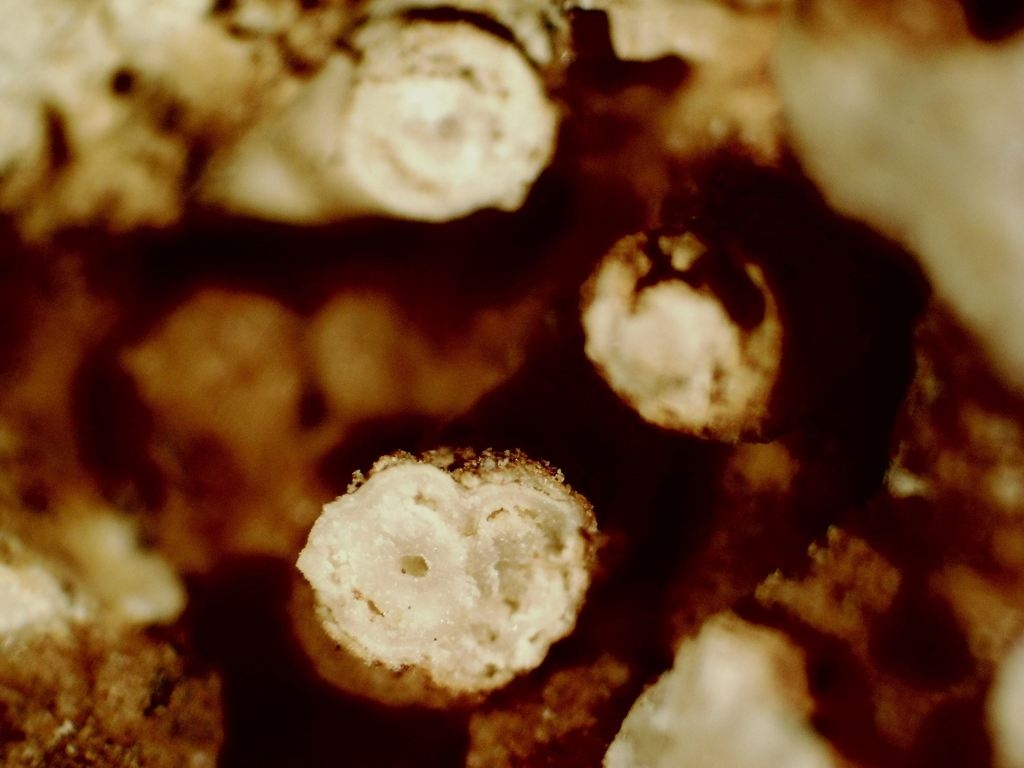

Carlos
Hallo Harald,
Hast Du eine Ahnung, was die winzigen, Röhrchen sind? (Außen rostfarben, innen wie "verkalkt") Das letzte Bild zeigt drei Bruchflächen (Durchmesser < 1/2 mm) dieser Röhrchen.
Gruß Carlos
Dr. Jekyll
Hallo Rainer,
Es ist so leider nicht viel zu erkennen, deshalb kann ich nichts dazu sagen.
