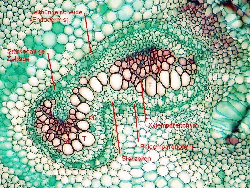

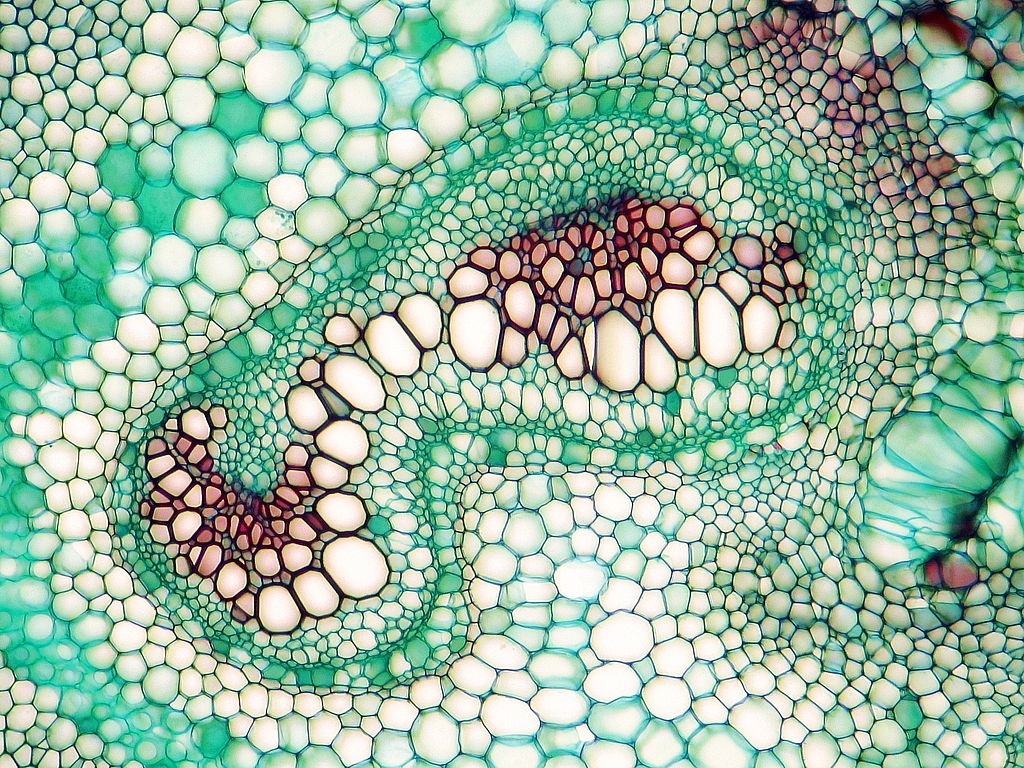

Bild 1: Adlerfarn (Bild aus der Wikipedia)
Bild 2: Geschlossen kollaterales Leitbündel mit innenliegendem Xylem (100x, Stack aus 12 Einzelbildern)
Bild 3: Die gleiche Aufnahme wie Bild 2, mit Beschriftung (Edit 18.07.)
XL Xylem, PL Phloem, T Trachee, PP Phloemparenchym - bei Farnen gibt es noch keine Geleitzellen. Weitere Beschriftung im Bild.

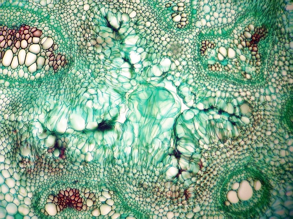

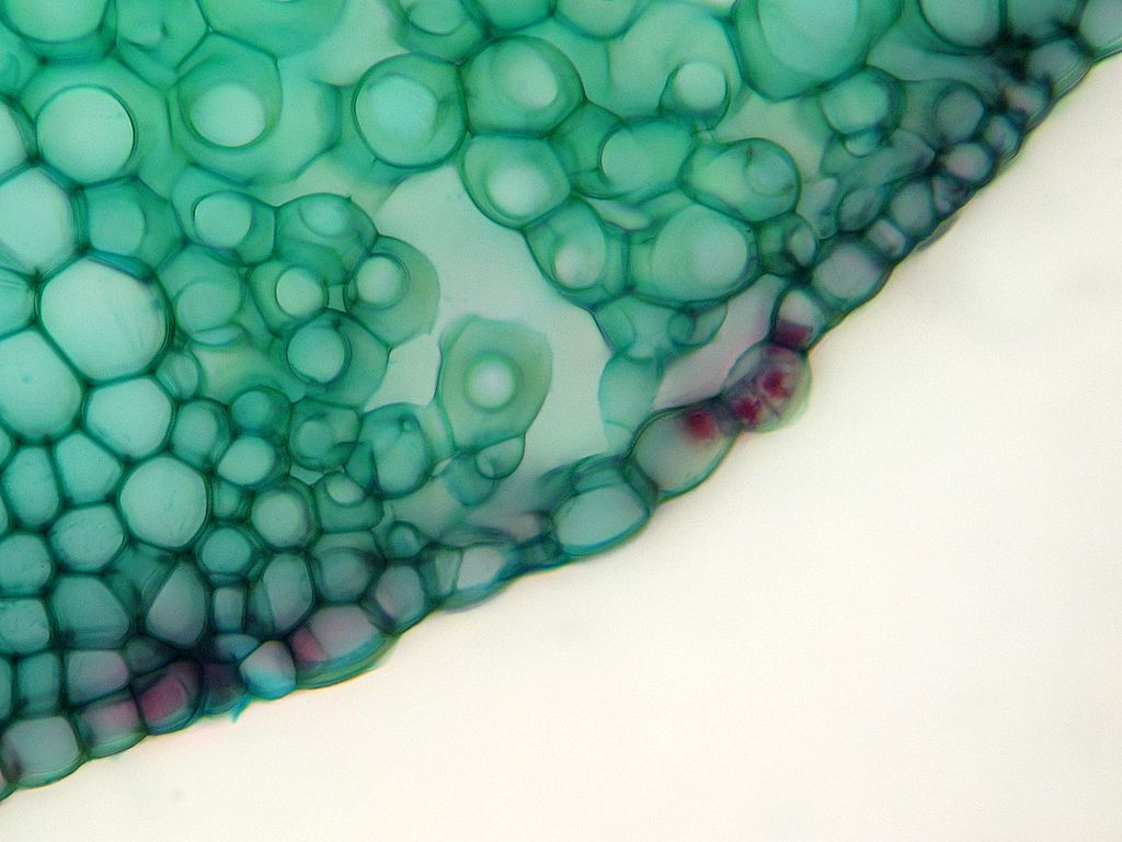

Bild 5: Das Zentrum des Querschnitts mit einigen sehr großen Zellen (100x, Stack aus 9 Einzelbildern)
Es handelt sich um das Markparenchym des Wedels (Danke, Detlef) (Edit 18.07.)

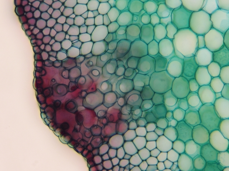

Bild 6: Ein seltsamer Zellverbund, der von der Epidermis ausgeht und sich im Inneren des Sprosses fortsetzt (200x, Stack aus 8 Einzelbildern)
Es handelt sich um ein sklerenchymatisches Gewebe, das bei Farnen einen etwas anderen Aufbau hat als bei höheren Pflanzen (Danke, Detlef!) (Edit 17.07.)

Edit: Einige Korrekturen auf Basis der Hinweise von Detlef Kramer, neue Beschriftung in Bild 3 und Bezeichnung korrigiert (Wedel statt Spross).

Lieber Jörg,
das Ergebnis Deiner Arbeit ist exzellent!
  • Global Moderator
  • Beiträge: 3748
  • Detlef Kramer, gerne per Du
Re: Sprossquerschnitt vom Adlerfarn
« Antwort #2 am: Juli 15, 2009, 23:15:08 Nachmittag »
Lieber Jörg,
so toll habe ich das periphloematische Leitbündels des Adlerfarns noch nicht gesehen Toll!!!
An der Beschriftung kann ich keine Fehler entdecken.
Foto 2: das habe ich auch schon oft gefunden. Es handelt sich um sehr dünnwandiges Parenchym, das nicht nur geschnitten wurde, sondern, dessen Zellwände auch "geknickt" wurden.
Foto 3: sklerenchymatisch verdickte Zellen, sieht bei Farnen eben nicht so lehrbuchmäßig aus, wie bei Blütenpflanzen.

Vielen Dank für Deine Hinweise, die meine Fragen beantworten. Ich nehme an, mit Foto 2 ist Bild 5 gemeint (die großen Zellen im Zentrum des Schnittes) und dann bezieht sich Foto 3 auf das letzte Bild (Nr. 6)?
Hast Du eine Idee, warum sich dieses Sklerenchym bis unter die Cuticula (oder doch Epidermis?) ausbreitet und direkt unter dieser sogar etwas schwammig wirkt?
Spannend finde ich auch den Ring stärkehaltiger Zellen um das Leitbündel. Vielleicht kann ich am Wochenende Bilder mit einer Anfärbung durch Lugolsche Lösung nachliefern.

Dann wären die großen Zellen in Bild 5 mit Markparenchym auch korrekt bezeichnet?

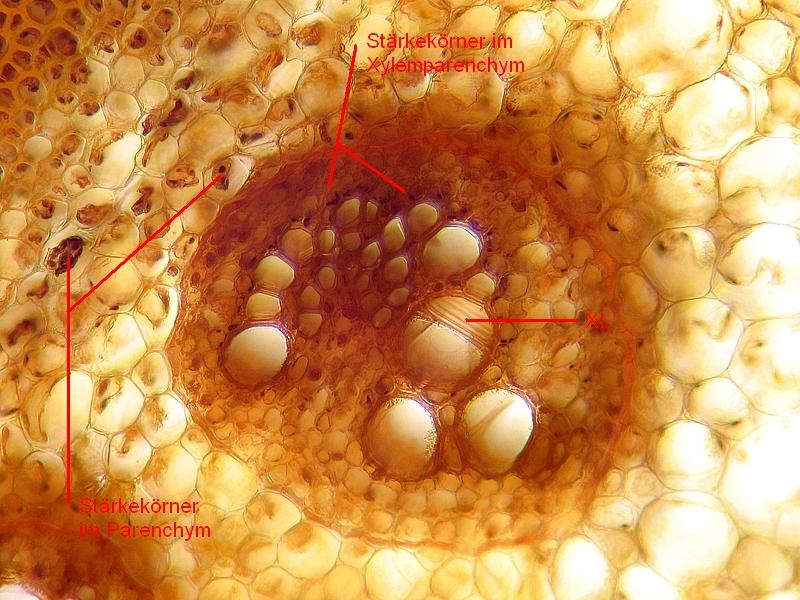

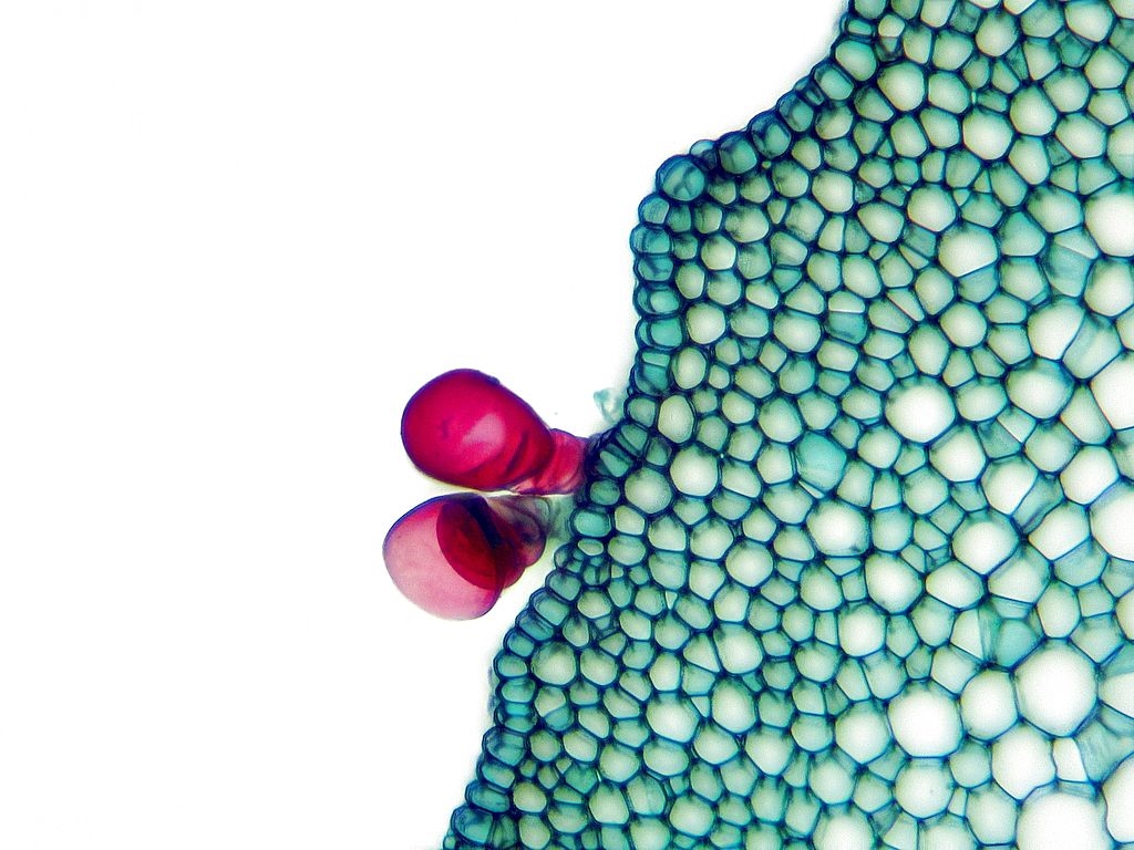

zu zwei Themen möchte ich noch Bilder nachreichen. Zum Einen haben die Wedel des Adlerfarns auch - wenige -  Drüsenhaare, von denen sich zwei in ein Präparat verirrt haben, zum Anderen wollte ich die in Bild 3 bezeichnete "Stärkehaltige Zellage belegen.
Technik wie im Eingangsbeitrag, die Bilder zum Stärkenachweis stammen von gewässerten Schnitten, die mit Lugolscher Lösung versetzt wurden.
Bild 11: Drüsenhaare (200x, Stack aus 19 Einzelbildern)

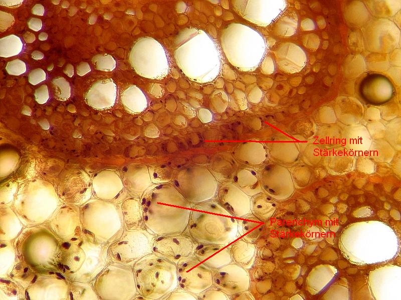

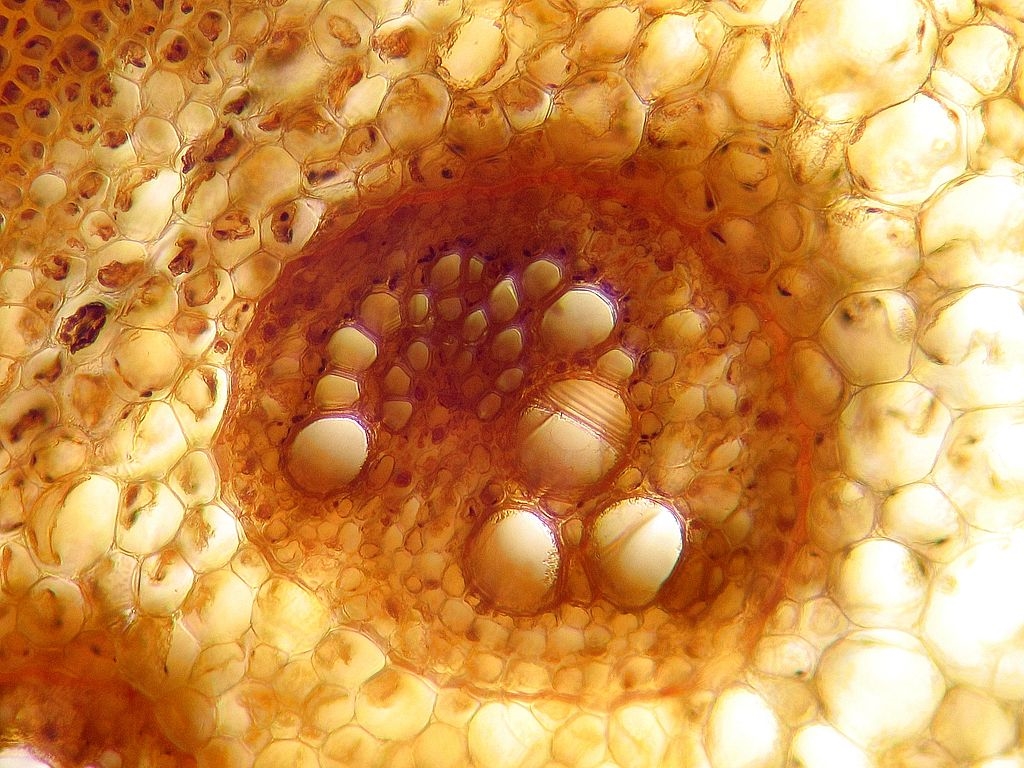

Bild 12: Stärkekörner im Querschitt eines Farnwedels - älteres Leitbündel (200x. Stack aus 11 Einzelbildern)
Bild 13: Aufnahme aus Bild 12 mit Beschriftung (Edit 18.07.)
Bild 14: Stärkekörner im Querschitt eines Farnwedels - jüngeres Leitbündel (200x. Stack aus 7 Einzelbildern)
Bild 15: Aufnahme aus Bild 14 mit Beschriftung (Edit 18.07.)
XL: Trachee mit angeschnittener leiterförmiger Querwand.
Auch bei der Färbung mit Lugolscher Lösung kann man die einzelnen Gewebearten im Querschnitt recht gut unterscheiden. In Bild 12 kann man Stärkekörner sowohl im die Leitbündel umgebenden Parenchym als auch - kleinere - in der das Leitbündel begrenzenden Zellschicht erkennen.
Bei dem jüngeren Leitbündel in Bild 13 enthalten diese speziellen Zellen keine oder nur ganz vereinzelt Stärkekörner, dafür finden sich aber recht viele im Xylemparenchym.
Die Bilder bestätigen nach meiner Ansicht aber nicht eine "das Leitbündel begrenzende stärkehaltige Zelllage" (Mikroskopisch Botanisches-Praktikum; Gerhard Wanner, Seite 176), da mir die vorhandenen Stärkekörner zu wenig charakteristisch erscheinen.
Ich habe dann noch einmal genauer nachgelesen: die Aussage im Wanner bezieht sich auf die Leitbündel im Rhizom des Adlerfarns, nicht auf die des Wedels. Mein Fehler: wer lesen kann, ist klar im Vorteil.   :-[

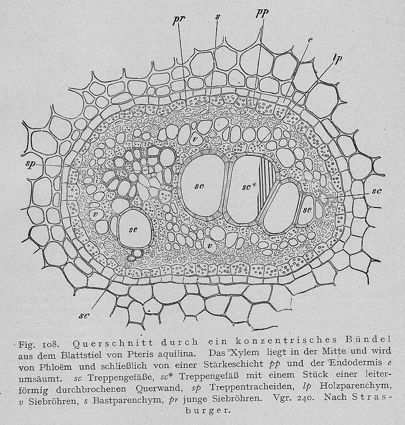

Die Sache mit der Stärke und dem Markparenchym hat mir ja doch keine Ruhe gelassen und ich habe versucht, mich noch mal schlau zu lesen.
Neben einigen Fundstellen im Netz zeigt Hans Molisch in Anatomie der Pflanzen (1920, S.118 ff.) den "Stamm" der Farne am Beispiel des Adlerfarns (dort als Pteris aquilina).
Bild 16: Zeichnung eines Leitbündels vom Adlerfarn aus Hans Molisch in Anatomie der Pflanzen (Fig.108, S.118)
Man kann der Zeichnung schön entnehmen, dass Stärkeeinlagerungen auch an den Leitbündeln des Wedels sowohl im Xylemparenchym als auch in den Zellen des das Leitbündel begrenzenden Zellrings auftreten.
Da sich bei meinen Schnitten nur so wenige Körner gefunden haben, vermute ich, dass vielleicht die Fixierung in AFE die Stärke teilweise aufgelöst hat. Oder der Farn lagert an der im Wachstum befindlichen Wedelspitze nicht so viel ein, da die Energie zum Aufbau der Zellen benötigt wird.
An meinen älteren Beiträgen im Thread habe ich diverse Korrekturen und Erweiterungen vorgenommen. Hier noch einmal herzlichen Dank an Detlef für seine Hinweise zu den mir unbekannten Strukturen.

Die Tage habe ich mir noch einmal das 'seltsame Gewebe' aus Bild 6 des Eingangspostings angesehen, das ich seinerzeit als sklerenchymatisch angesprochen hatte, da sich dort fuchsingefärbte Zellen fanden.
Nach dem erneuten Blick auf die nun durchgehärteten Euparalpräparate glaube ich, dass es sich dabei nicht um ein sklerifiziertes Stützgewebe handelt, sondern eher um ein Durchlüftungsparenchym, in dem die Zellen keine so regelmäßige Form haben und in einem losen Verbund mit entsprechenden Interzellularen sitzen.
Ausschlaggebend dafür sind die Blattspalte (Stomata), die ich an der Austrittsstelle des Parenchyms in der Epidermis gefunden habe:
Bild 17: Stoma in der Farnepidermis, Vergrößerung 400x, Stack aus 2 Bildern
Der Stack besteht aus einem Bild mit der Schärfenebene auf der Schnittoberfläche und einem mit der Schärfenebene in der Mitte der beiden geschlossenen Schließzellen des Stoma.
Man kann erahnen, dass der hier gezeigte Blattspalt in den tieferen Zellschichten des recht dicken Freihandschnittes liegt. Dies ist auch der Grund, aus dem ich in bisher übersehen hatte (leider zeigt keines meiner Dauerpräparate einen schön angeschnittenen Blattspalt).
Da der Farnstängel die Stomata nur an den Stellen zeigt, an denen das 'Durchlüftungsparenchym' an die Epidermis grenzt und kein Assimilationsparenchym im eigentlichen Sinne in der Umgebung liegt, möchte ich vermuten, dass die gezeigten Strukturen auch der Guttation dienen könnten.
