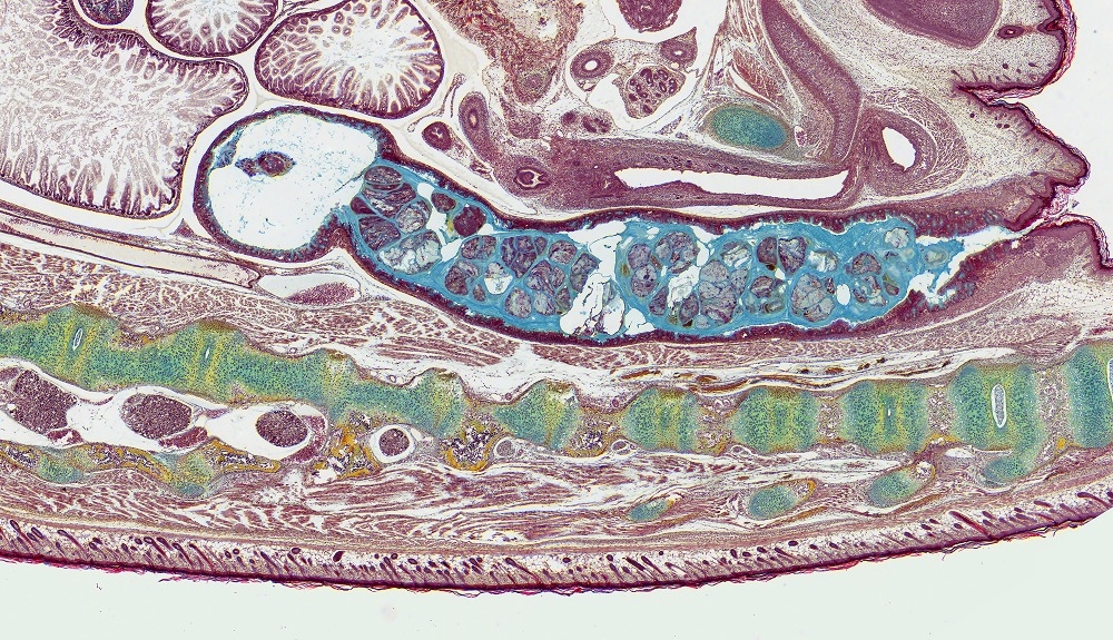

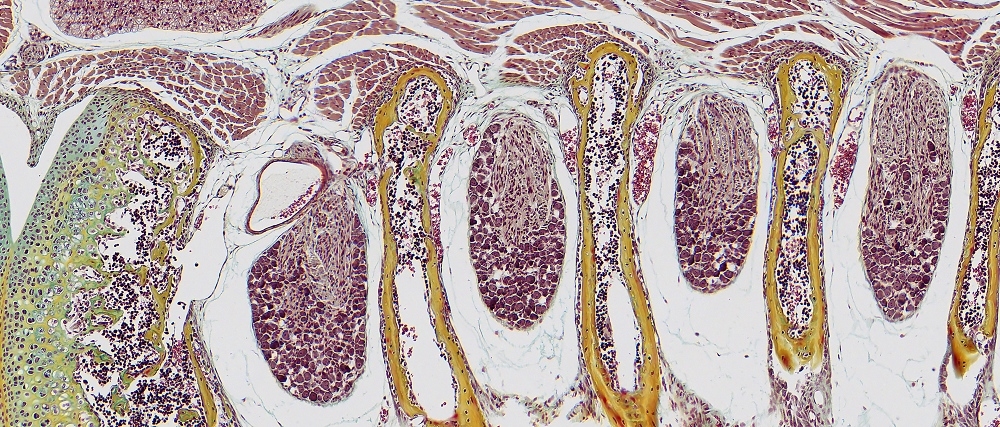

Oben die Darmen, in die Mitte den Mastdarm und Rektum mit blaue Füllung, unten die Blau/Grüne Wirbel mit Nerven und Gans unten die Haut.
Stitch von 25 Bilder mit ein Leitz plan fluotar 4x Objektiv.

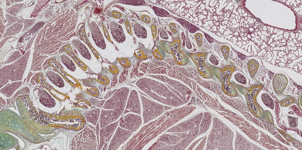

Rechtsoben ist die Lunge zu erkennen. Gelb sind die Wirbel mit dazwischen viele Nerven. Unten ist Braunes fett und Muskelatur zu sehen.
Stitch von 44 Bilder mit ein Leitz plan fluotar 10x Objektiv.

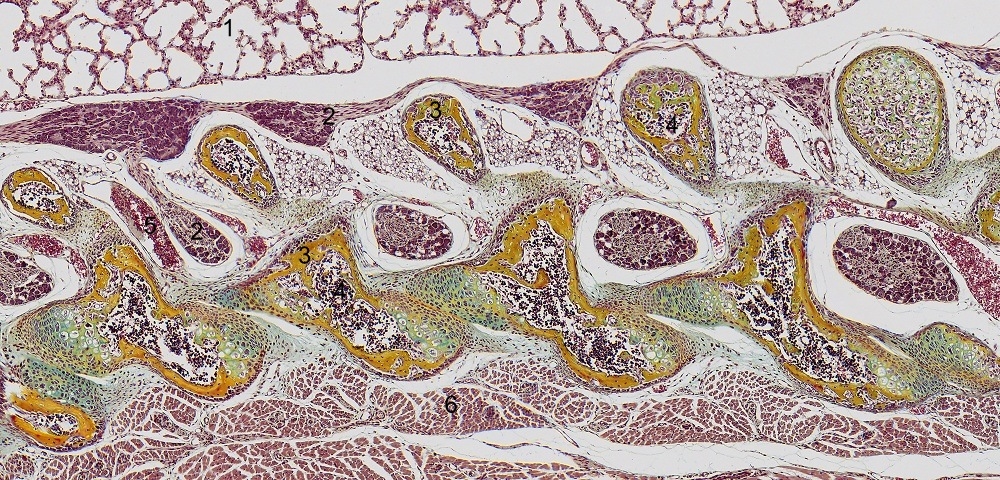

Ein Detail von das vorige Bild.
1.  Lunge
2.  Nerven Quer rund Langs
3.  Wirbel
4.  Blutzellbildung
5.  Blutgefäß
6.  Muskelzellen

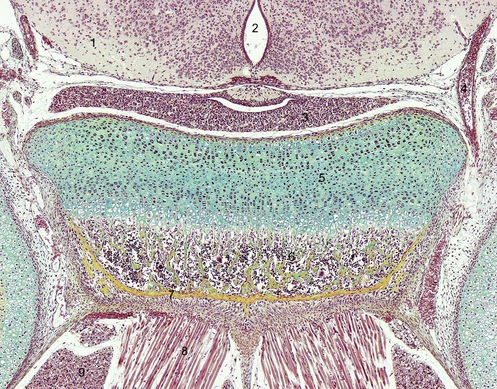

Ein weiteres Detail. Hier wird klar warum es so schwierig ist um in die nahe von die Wirbelsäule zu Operieren ohne Nerven zu beschädigen.
1.  Gehirn
2.  Zentralkanal
3.  Nerven
4.  Blutgefäß
5.  Knorpel (Grün)
6.  Blutzellbildung
7.  Knochen (Gelb)

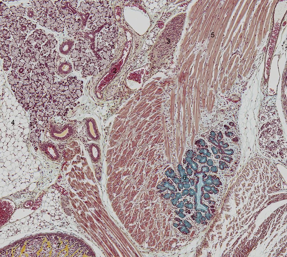

1.  Speicheldrüsen
2.  Blutgefäß
3.  Nerven
4.  Gelbes Fettgewebe
5.  Muskel
6.  Speicheldrüsen
7.  Rippe mit Blutzellbildung (Knochen Gelb)

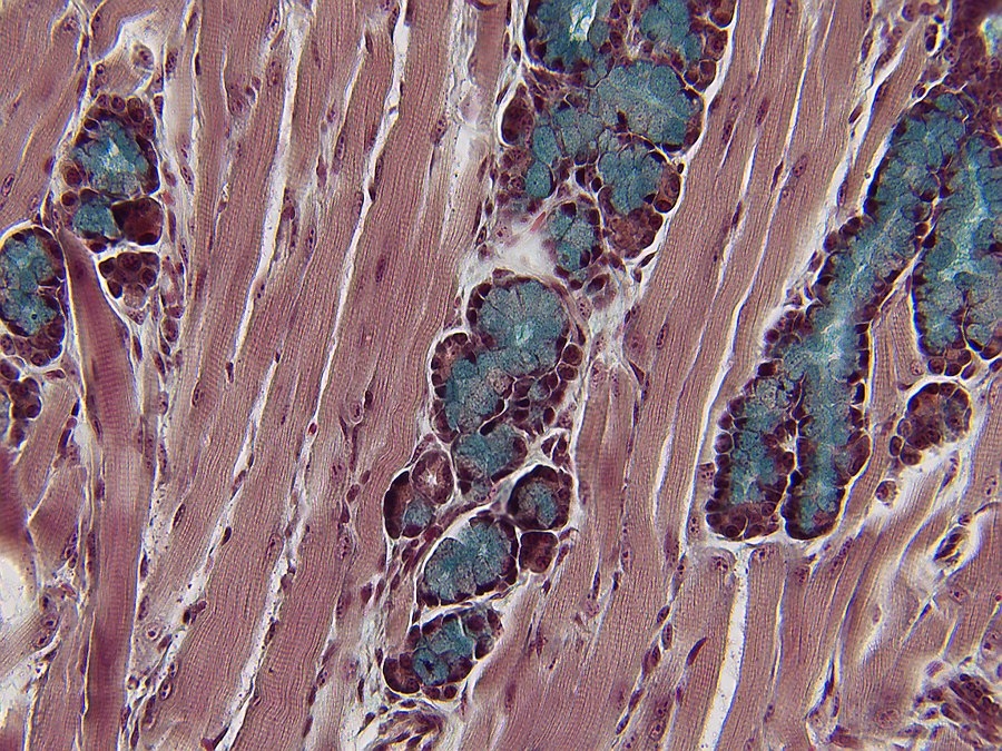

Speicheldrüsen in die Zunge.

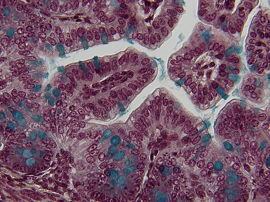

Schleimbecherzellen in die Darmen.

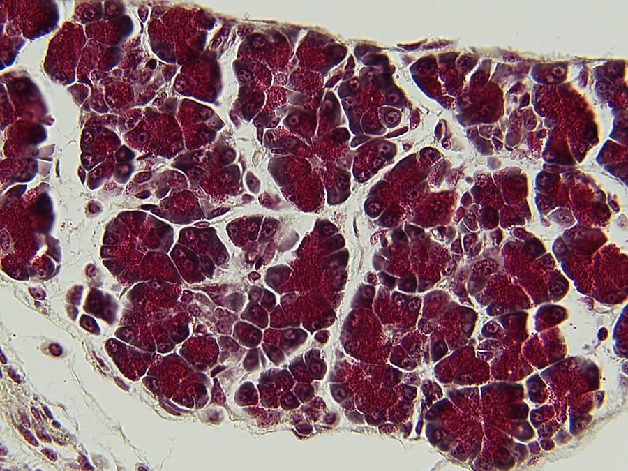

Rotes Zymogenes Granulat in die Pankreas.

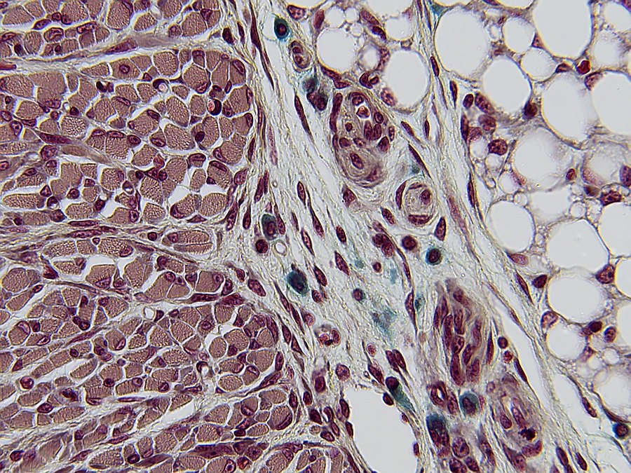

Links Muskelzellen quer geschnitten, rechts Fett mit Mastzellen wovon das Zytoplasma Blau gefärbt wird.

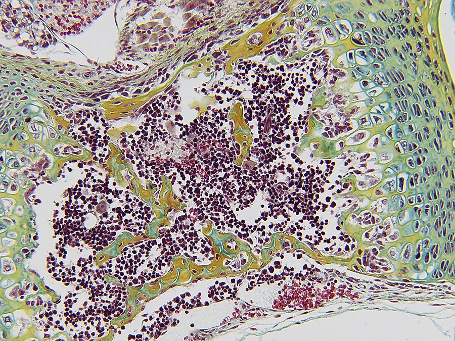

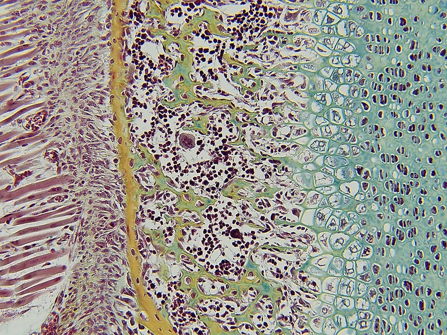

Rechts Knorpel, in die Mitte ist Blutzellbildung zu sehen mit ein grossen Megakaryozyte, Knochen ist Gelb, links Muskulatur.

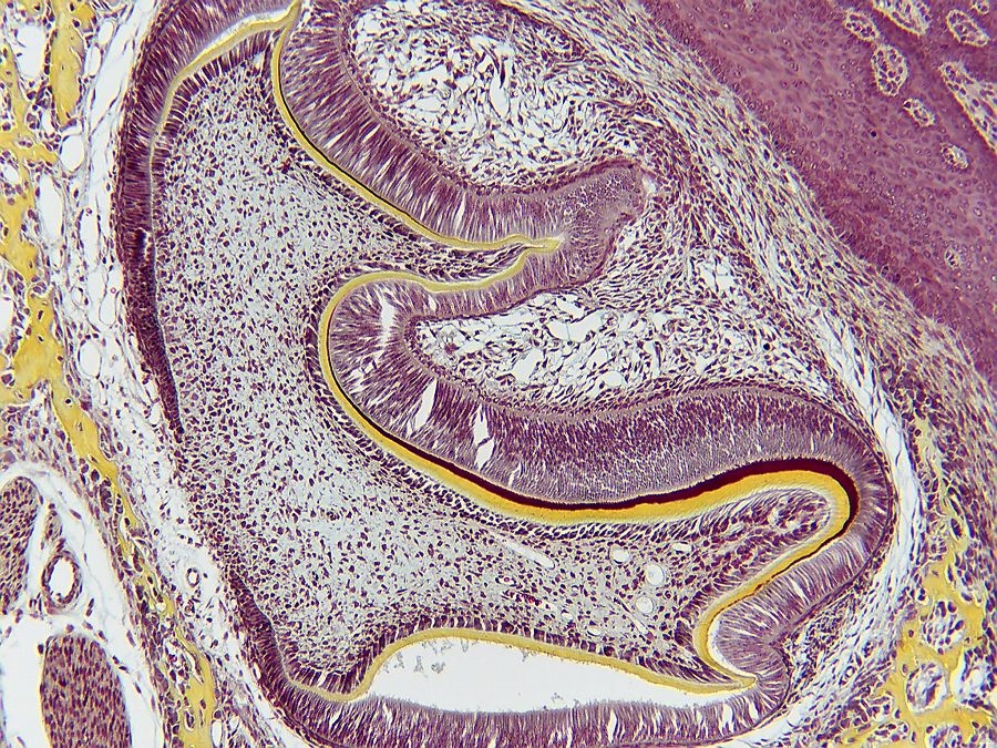

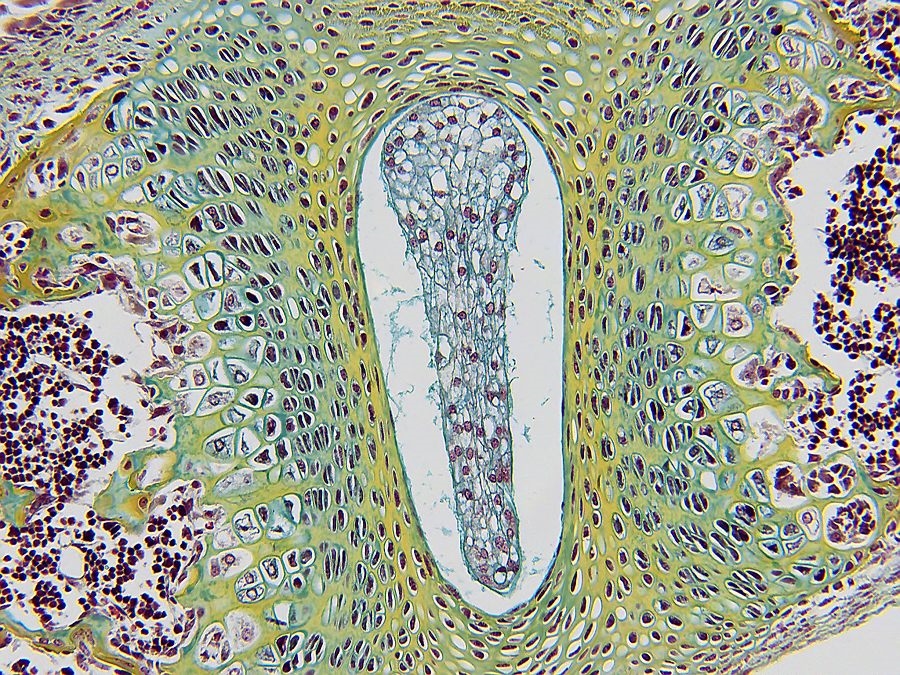

Zahnbildung.

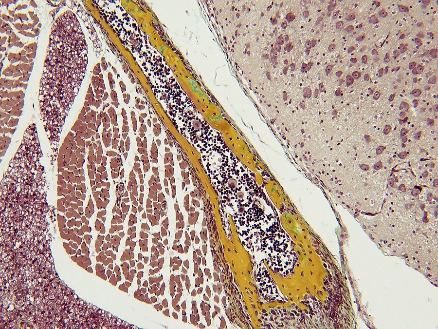

Rechts Gehirn, Knochen ist Gelb mit Blutzellbildung und Megakaryozyten, Links Braunes Fett und Muskel.

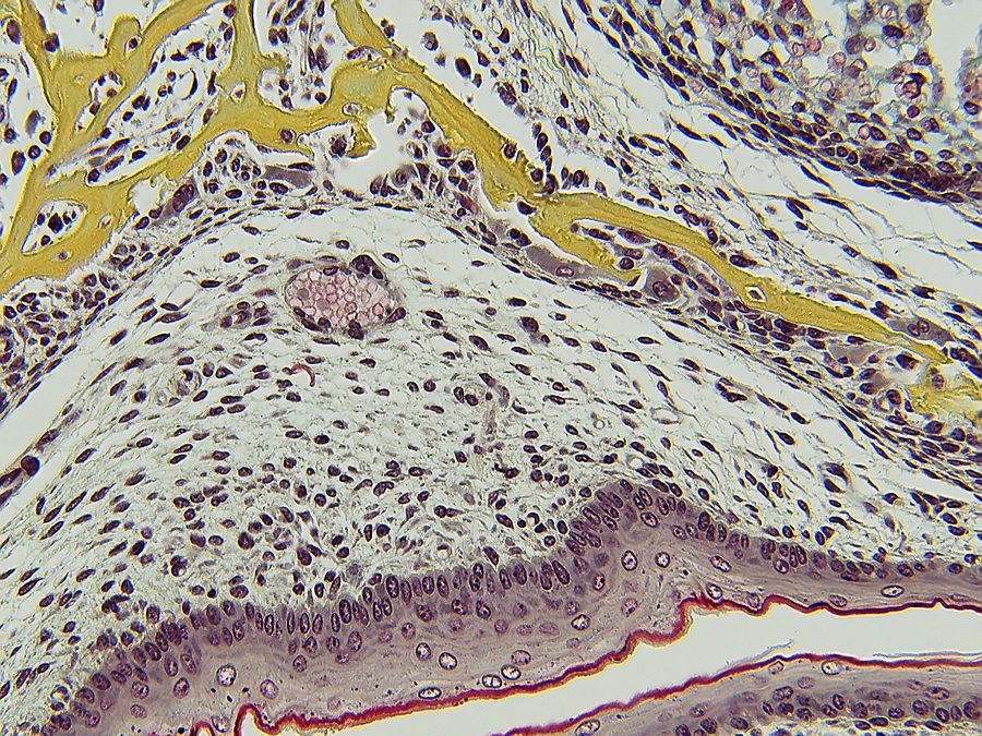

Knochen ist Gelb mit Blutzellbildung und Megakaryozyten.
Knochen ist Gelb, Drüsen Blau, Blut Rot.

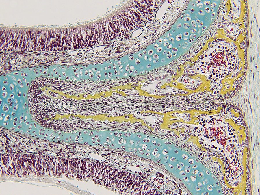

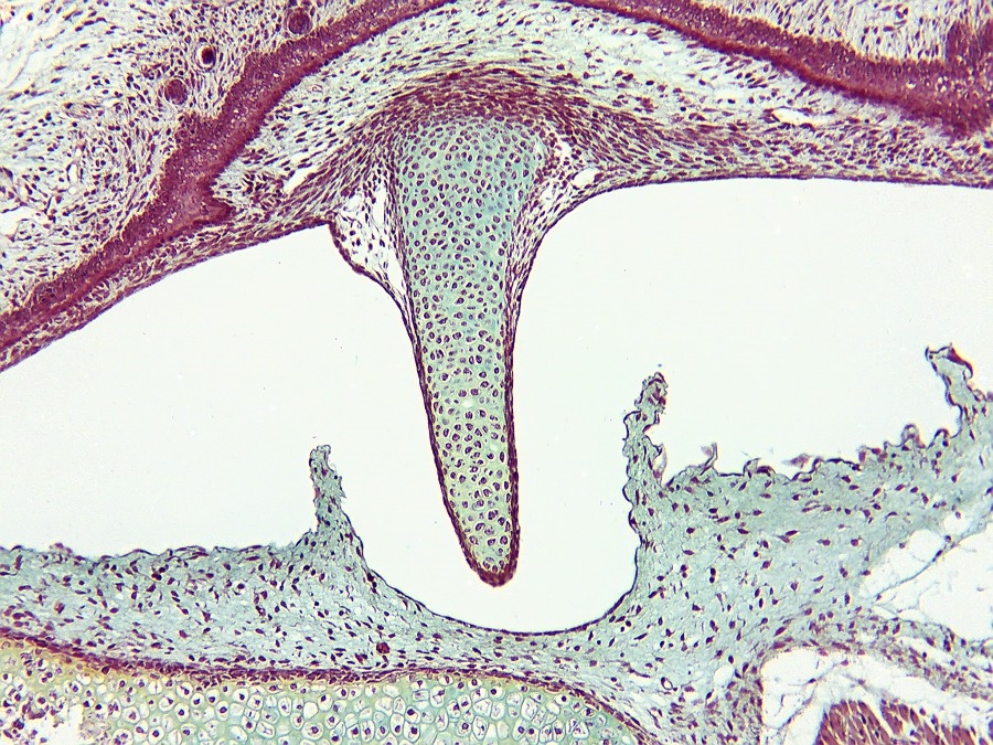

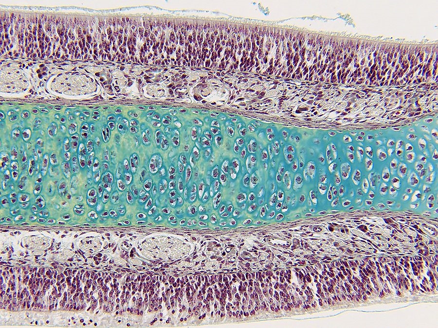

Anfang von die Nasenscheidewand (lateinisch Septum nasi).
Die Nasenscheidewand (lateinisch Septum nasi) mit an beiden Seiten das Riechepithel.

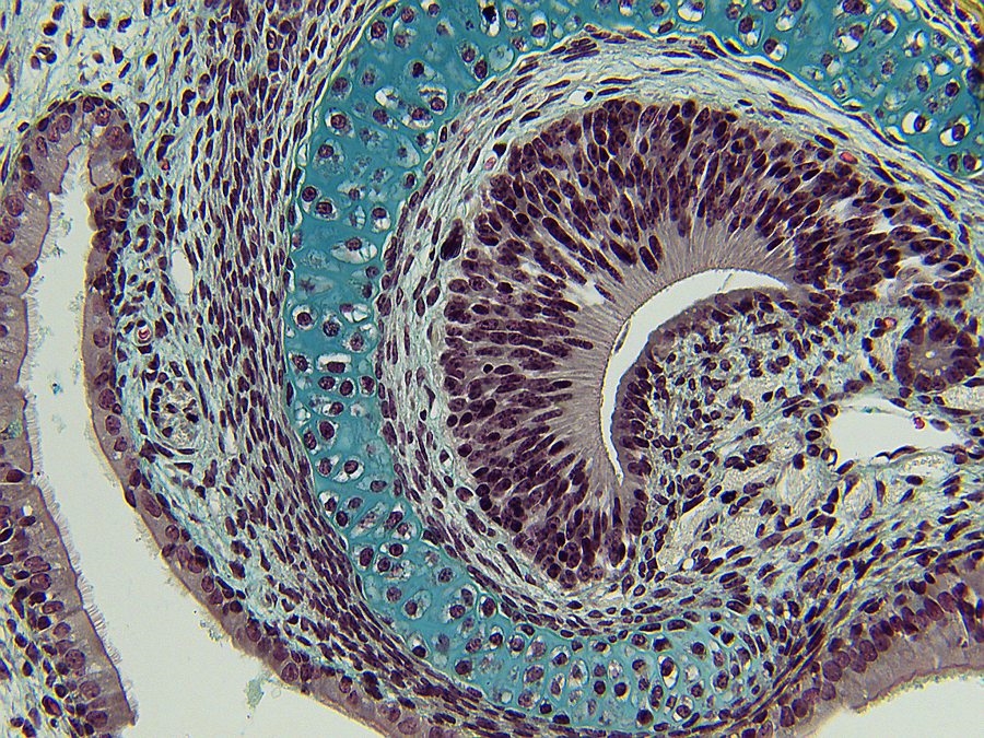

Lungen gewebe mit Cartilagines tracheales (Knorpelringen) und respiratorisches Epithel.

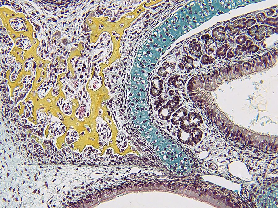

Knochen (Gelb), Knorpel (Grün), Drüsen und respiratorisches Epithel.

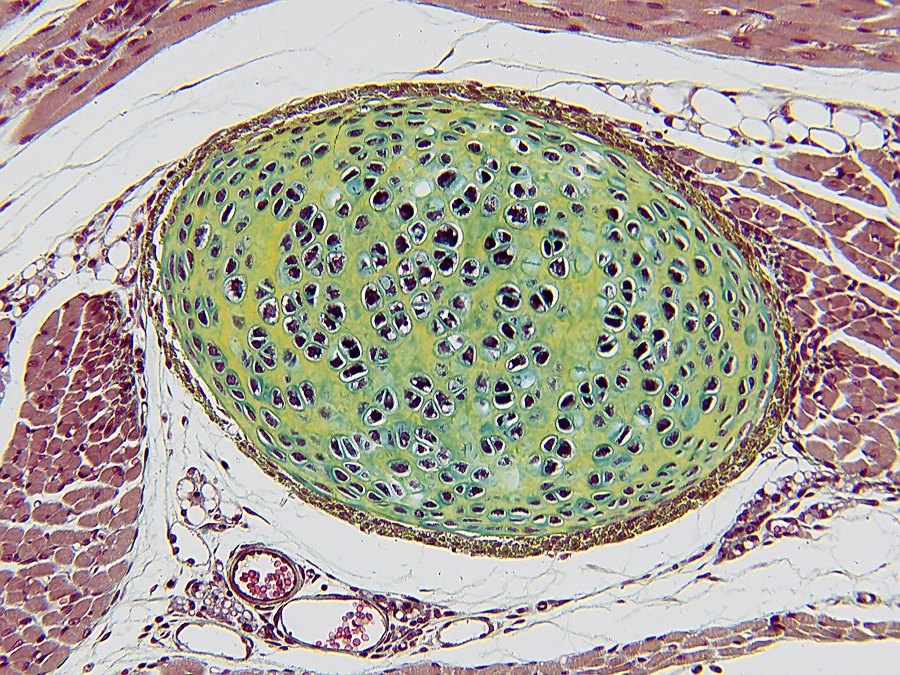

Rippe quer.

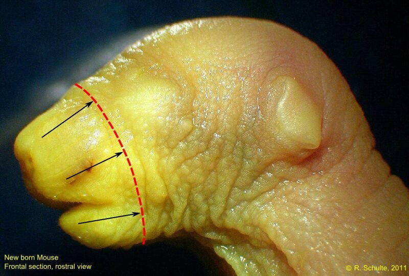

Der Schnittstelle meine Maus;
