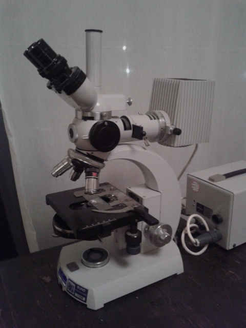

Liebe Mikroskopierfreunde,
ich habe ein Mikroskop geschenkt bekommen und weiss nicht wie ich es bedienen soll. Ich habe gesehen das es viele Anleitungen im Internet gibt, habe aber den Namen des Mikroskopes nicht gefunden.Ich glaube es ist ein Auflichtmikroskop, es hat an der Seite einen herausnehmbaren Filter, den ich seperat fotografiert habe.
Wer kann mir sagen wie das Mikroskop heisst und wie  man es bedient?
vielen Dank!
Hallo Anna,

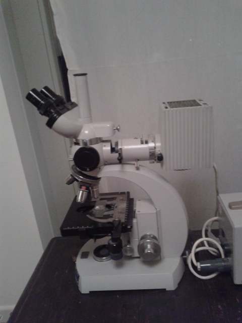

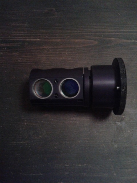

das ist ein Zeiss Standard WL mit einer Auflicht-Fluoreszenzeinrichtung. Mit der Auflicht-Fluoreszenzleuchte solltest Du nicht umegehen (nicht einmal einschalten!), wenn Du keine Ahnung davon hast. Die Leuchte kann sehr alt sein und explodieren. Solange das im lampenhaus passiert, ist das nicht schlimm, aber Du hast dann reichlich Quecksilberdämpfe in deinem Zimmer. Zudem - und das ist genau ihr Sinn - erzeugt diese Leuchte UV-Strahlung, die schädlich für die Augen ist.
Ds Mikroskop ist auch für Durchlicht ausgerüstet, und zwar mit einem Phasenkontrastkondensor. Seltsamerweise gibt es anscheinend keine Durchlichtleuchte. Oder gibt es da noch einen weiteren Trafo außer dem großen grauen Geäuse? Ist hinten im Fuß ein "Loch" odr steckt da auch eine Leuchte mit einem Kabel drin?
Ach ja: Komm auf keinen Fall(!!!) auf die Idee, die Lampen "unten" für Durchlicht anzusetzen und dann durch das Mikroskop zu schauen!!! (siehe oben!)

Insgesamt ein zwar älteres, aber schönes, hochwertiges und grundsolides Mikroskop.
Möchtest Du es denn verkaufen oder selbst behalten? Ich frage deshlab, weil es etwas komplex ist, jemanden, der offenbar gar keine Ahnung hat, gerade dieses Mikroskop (mit dem Phasenkondensor und der Fluoreszenzeinrichtuntung) zu erklären. ist nicht gerade ein Einsteigergerät.  ;) Die Mühe lohnt nicht, wenn es doch ein paar Tage später bei Ebay landet  ;)

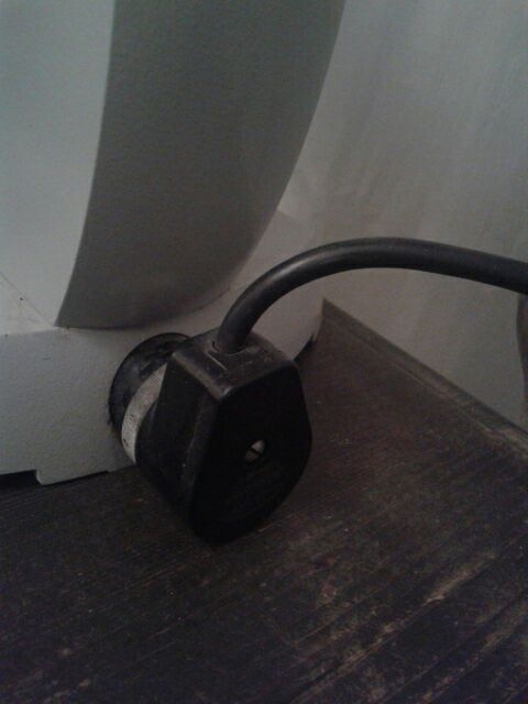

Hinten am Fuß ist ein Kabel mit einem Stecker, aber ich wüßte nicht zu welcher Steckdose der passt. Ich werde noch ein Foto machen!

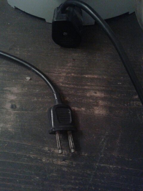

Wenn das hinten ein Stecker mit zwei Polen ist, etwas kleiner als ein Eurostecker, dann ist das ein Niedervoltanschluss für einen Regeltrafo, höchstwahrscheinlich mit 6 Volt.

ein wunderschönes und hochwertiges Gerät hast Du da. Es ist sehr breit aufgestellt. Eine Durchlichtbeleuchtung ist auch vorhanden und bis auf den zugehörigen Transformator sogar komplett. Es ist die 6 V  / 15 W Einbauleuchte, die übrigens recht problemlos auf LED umgerüstet werden kann. Bevor Du das Mikroskop durch die Gegend schleppst: Gib in Deiner Vorsellung Deinen Wohnort an; ich bin mir ziemlich sicher, dass einer aus dem Forum auch mal bei Dir vorbeischauen würde, wenn nicht allzuweit weg. Für den Transport dieser Geräte sollte man nämlich einiges beachten, insbesondere bzgl. des Feintriebes.

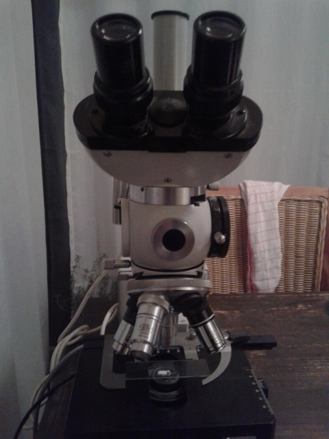

Fest steht:  Es ist ist ein schönes Gerät mit recht umfassender Ausstattung (Trinotubus, Phasenkondensor, Fluoreszenz und eben das sehr gute WL-Stativ (das beste Stativ aus der "Standard-Serie", eben das Forschungsstativ)). Um dieses Mikroskop werden Dich einige Mikroskopiker hier beneiden.

Dein Mikroskop ist perfekt für viele Aufgaben ausgerüstet. Durchlicht, Phasenkontrast, Auflicht Fluoreszenz, ... Und dann noch mit Trinotubus. Tausche oder verkaufe es auf keinen Fall!
Mein Tipp:
1.) Einen Verein oder einen Mikroskopiker in der Nähe besuchen.
2.) (erstmal) den Trinotubus abschrauben, den Fluoreszenz-Auflicht-Teil abschrauben und den Trinotubus wieder (ohne Fluoreszezteil) aufschrauben.
3.) Gucken, ob unten im Fuß eine Lampe verbaut ist.
4.) Eventuell die Lampe unten im Fuß gegen eine LED tauschen.
Nun kannst Du erstmal z.B. mit Plankton, was Du ja wolltest, im Hellfeld und im Phasenkontrast anfangen. Ein faszinierender Bereich in der Mikroskopie. Wenn Du dich an dein Mikroskop gewöhnt hast, kommt dann irgendwann vieleicht ein Polfilterset oder eine Kameraadaption dazu. Wenn Du dann Hunger auf mehr bekommen hast, kannst Du dich mit der Fluoreszenz beschäftigen.
Laß Dir Zeit! Beschäftige Dich erstmal mit einer Art, bis Du Routine bekommen hast und dein Mikroskop beherrschst. Vor allem den Kondensor. Schritt für Schritt geht es dann vom 1 mal 1 über Dreisatz bis hin zu Integralrechnungen, ... (übertragen auf die Mikroskopie).

Vielen Dank noch mal für die Hilfe. Wie versprochen schicke ich 2 Fotos vom Fuß des Mikroskopes und vom Stecker. Es ergibt sich auf jeden Fall eine Möglichkeit einer Einweisung über Forumsmitglieder oder den Berliner Mikrokopierverein!
Hallo erstmal,
das sieht stark nach 6Volt Leuchte aus. Wenn es die Lampe (Glühbirne) mit Feingewindesockel ist, hätte ich sogar noch Ersatz.
Hallo -
da steckt(e) eine 6V/15W-Lampe (Wolfram ohne Halogen) drin, allerdings nicht mit Feingewinde sondern mit einem speziellen Bajonettansatz, damit die Wendel beim Lampenwechsel immer schön zentriert bleibt. Man sollte diese Lampe aber nur wenn es wirklich nötig ist mit 6 V betreiben, sie ist dann gegen Erschütterungen recht empfindlich, bei Gebrauchtmikroskopen meist durchgebrannt und deshalb auch auf dem Gebrauchtmarkt relativ teuer.
Deshalb lohnt es sich dieses hervorragende Forschungsmikroskop unten mit einem LED-Einsatz auszustatten, falls es häufig benutzt werden sollte. Dieser wird mit einem Griff gegen die Lampe ausgetauscht. Hierzu gibt es im Forum einige Angebote. Diese sind nicht ganz billig, da die Herstellung mit größerem Aufwand verbunden ist. Bei eigenen bastlerischen Fähigkeiten kann man entsprechend preiswerter weg.
