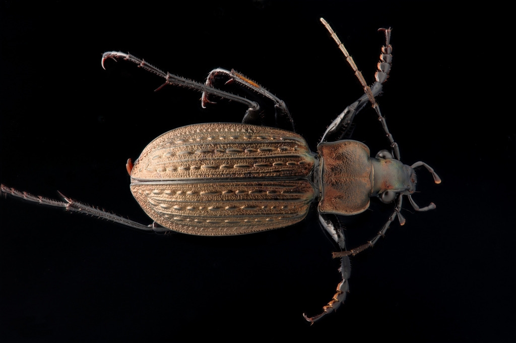

Carabus granulatus ist einer der häufigsten Großlaufkäfer unserer Breiten. Er wird 16 - 23 mm groß und lebt, wie alle Carabus Arten, rein räuberisch von anderen Insekten, Würmern, etc. Die Männchen besitzen verbreiterte Vordertarsen, die an der Unterseite mit Polstern aus Hafthaaren besetzt sind. Es wird beschrieben, dass diese eine Rolle bei der Paarung der Tiere spielen.
Bei meinen ersten Versuchen mit meiner neu erstandenen Fluoreszenzeinrichtung bemerkte ich, dass diese Hafthaare fluoreszieren. Das war mir neu, und auch der Grund dafür ist mir unbekannt.
Mit meiner Ausrüstung bin ich immer noch in der Testphase, es gelingen mir noch keine scharfen Fluoreszenzbilder und ich weiß nicht woran es liegt. Ich möchte trotzdem ein paar Bilder vorstellen, vielleicht erhalte ich ja einige Tipps. Auch was den Hintergrund betrifft bin ich noch beim experimentieren.
Ausrüstung:
Nikon D 90, Micro Nikkor 105 mm, 1:2,8
Zeiss Phomi III
Erreger-Bandfilter 460 nm, Farbteiler 510 nm, Sperrfilter 520 nm
LED-Beleuchtungseinsatz mit Cree XM-L LED
Picolay Stack Software

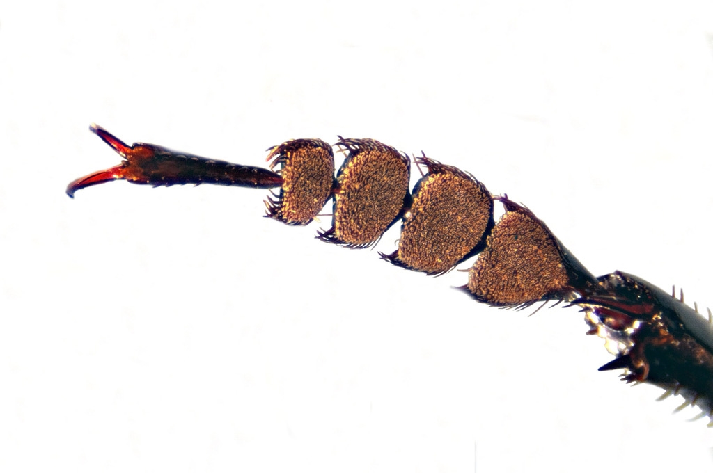

Bild 1: Carabus granulatus Männchen, 12 Bilder Stack. Es sind bereits hier die verbreiteten Vordertarsen erkennbar
Bild 2: Vordertarsus, Plan 1x/0,04. Die ersten 4 Tarsenglieder deutlich verbreitert, mit Polstern aus Hafthaaren

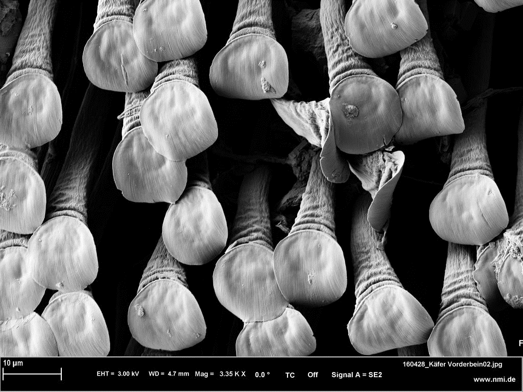

Bild 3: Vordertarsus, PlanApo 4x/0,14, 23 Bilder Stack

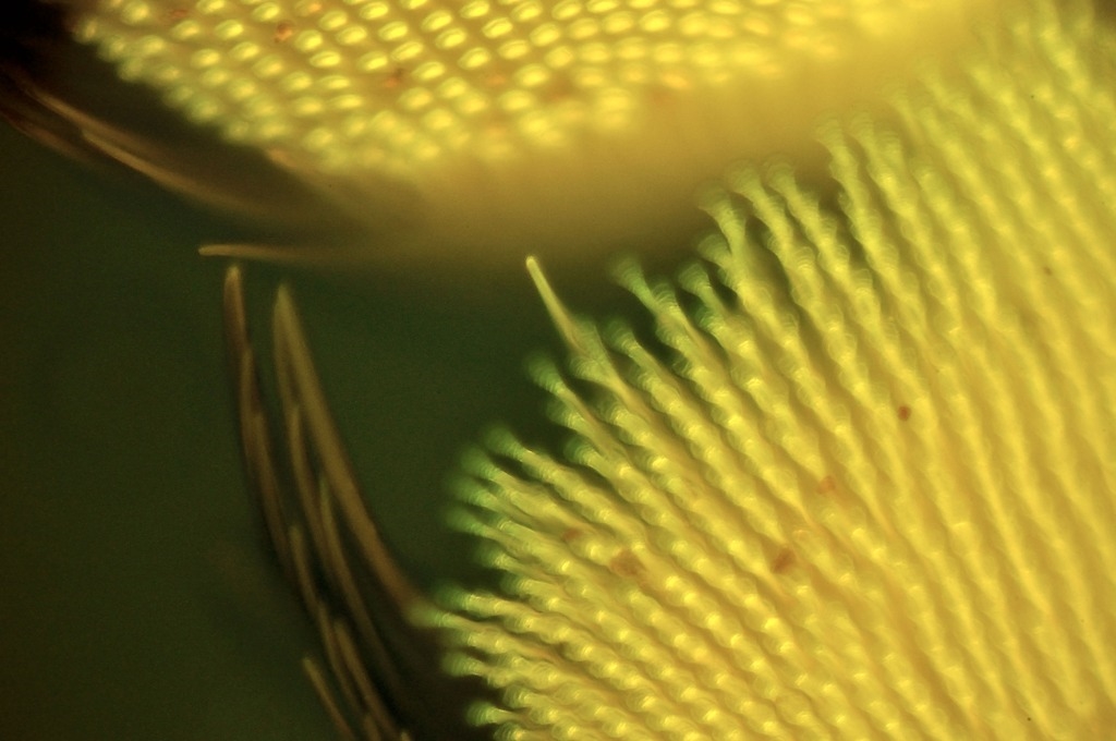

Bild 5: Hafthaar, Neofluar 40x, 6 Bilder Stack
Bild 6: Hafthaar, PlanNeofluar 63x/1,25, Oel, DIK
In den letzten Bildern kommt die Röhrenstruktur der Hafthaare gut zur Geltung. Es wirkt, als ob am Ende des Haares ein saugnapfähnliches Gebilde vorhanden ist.

Hallo Erich.
Faszinierende Käfer-Bilder. Besonders die ersten 3x. Totale + die vom Bein mit der Klaue. Vielen Dank fürs Zeigen.
Erich T.
Freut mich, wenn die Bilder gefallen. Ich finde diese Tierchen auch wirklich faszinierend.

Hallo Erich
Ganz hervorragende Bilder. Deine Beleuchtungstechnik ist genau nach meinem Geschmack, wie von einem Bühnenbeleuchter gesetzt. :D  Kannst Du was zur Beleuchtung sagen?
Das dritte Bild lässt ahnen was der Käfer für eine Haftkraft an einer glatten Fläche haben muss. Das dürfte aber nur für die vorderen Tarsien gelten. Die Natur geht manchmal seltsame Wege.

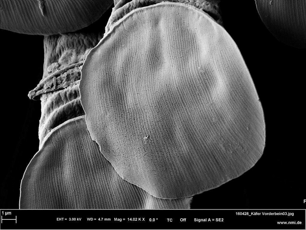

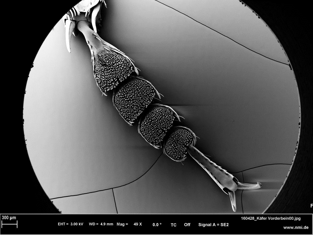

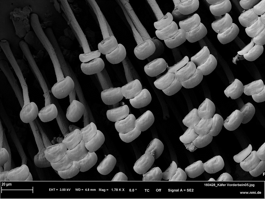

Erich hat mir ein Vorderbein des Laufkäfers für ergänzende REM Aufnahmen zugeschickt.
viel Spass beim Anschauen und viele Grüsse
Sammlung Zeiss Mikroskope
Der pure Wahnsinn, Wilfried – ob das so jemals schon gezeigt wurde?
Hallo Wilfried.
Dir sind wieder absolute Top-Bilder gelungen. Insekten sind meiner Meinung nach zusammen mit Diatomeen die ergiebigsten, vielfältigsten und faszinierensten REM-Objekte. Und dann natürlich Eckhards Amöben. :) Danke fürs Zeigen.
Oecoprotonucli
Hallo Wilfried,
eine tolle Zoomfahrt, Danke!
Bezüglich des "Käfer krallt sich Weibchen"-Problems: Ob Du vielleicht "zufällig" noch eine Aufnahme der Chitinpanzer-Oberfläche in gleicher Vergrößerung hättest?
