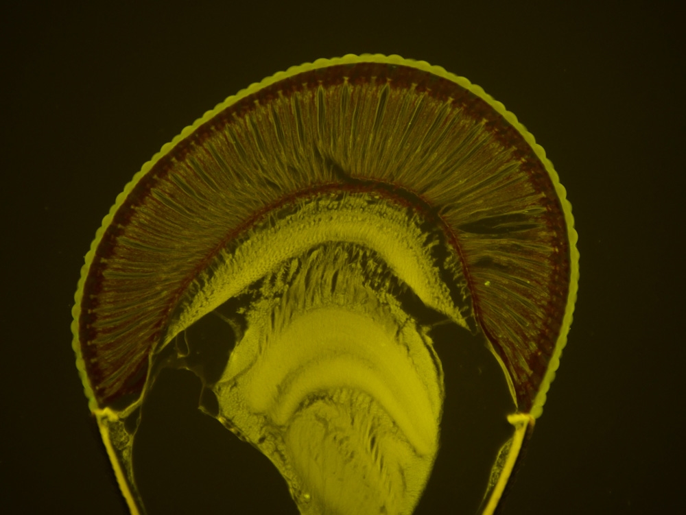

das Augenfälligste bei den Diopsiden sind die Stielaugen. Die ca 2 - 3.000 einzelnen Facettenaugen sitzen auf knollenartigen Gebilden, die über dünne Stiele mit dem Kopf verbunden sind. Denkbar ist, dass diese Eigenart der Augen den Fliegen ein besseres räumliches Sehen ermöglicht.
Die Augen der Männchen stehen weiter vom Kopf ab als die der Weibchen. Es scheint so zu sein, dass Weibchen Männchen mit längeren Augenstielen als Geschlechtspartner bevorzugen, so dass die recht langen Augenstiele  durch  Selektiondruck herausgebildet haben könnten. Andrerseits dürften lange Augenstiele beim Fliegen und bei sonstigen Bewegungen schon recht hinderlich sein :-)
Mit diesem Link https://upload.wikimedia.org/wikipedia/commons/d/da/Teleopsis_dalmanni_2.jpg kommt man an ein nettes Bild, dass ein Stielauge einer Diopside anschaulich zeigt.

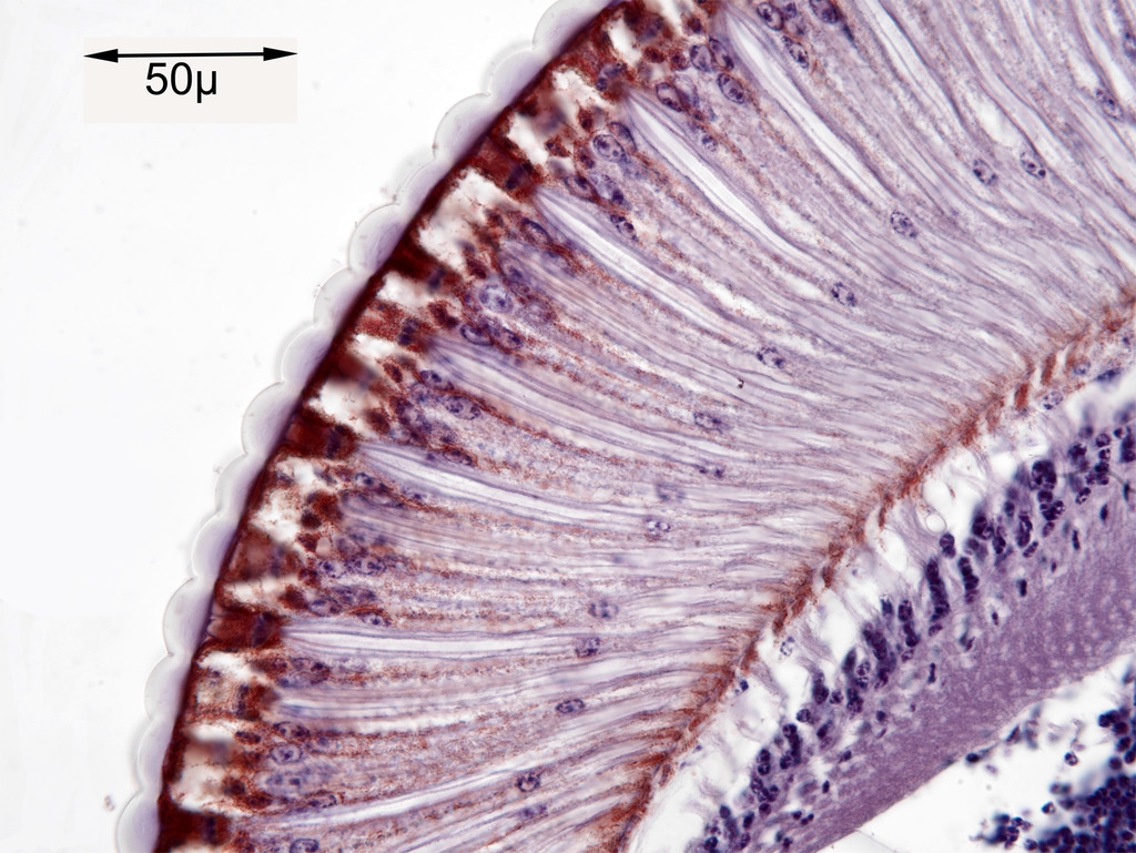

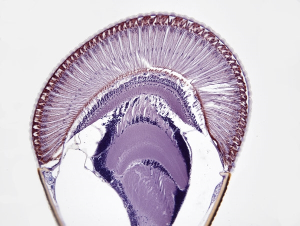

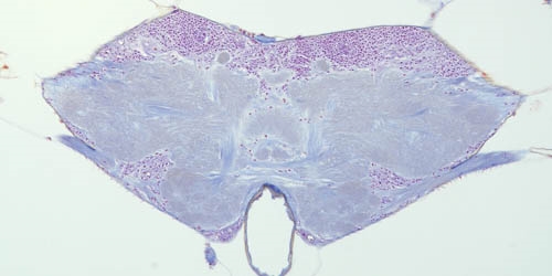

Die folgenden Bilder eines histologischen Schnittes machen weitere Besonderheiten der Stielaugen deutlich:
Der Augenbulbus ist weit umfänglich von einzelnen Ommatidien bedeckt. Die Bulbuskonstruktion ermöglicht dies ohne weiteres. Die Teile des Gehirns, die die optischen Reize verarbeiten, sind weitgehend ausgelagert. Lamina, Medulla und die Lobulateile befinden sich alle im Augenbulbus. Von dort geht ein dicker Nerv durch die Stiele zum Zentralgehirn. Dementsprechend fehlen im Kopf diese bildverabeitenden Gehirnteile.

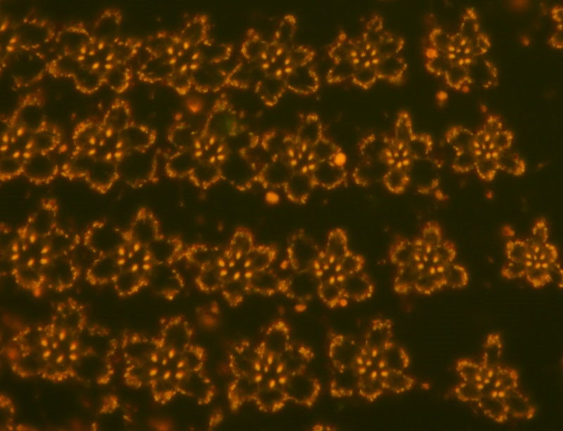

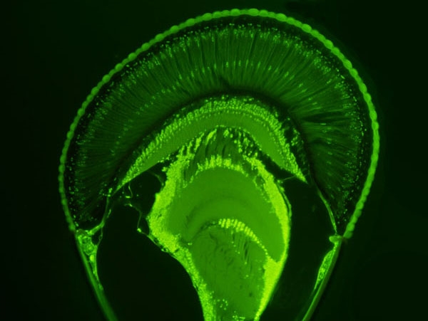

Die folgenden 4 ersten Photos sind alle vom gleichen Paraffinschnitt ( ca 3 µ) gemacht, die ersten drei mit dem 20er Objektiv, das vierte mit dem 40er aufgenommen. Das letzte Photo stammt von einem Anschnitt unter den Kritallkegeln der Augen und zeigt die Sehstäbchen  hell leuchtend im Querschnitt. Die Färbungen sind unterschiedlich und bei den Bildern angezeigt. Das letzte Photo zeigt das Gehirn im Kopf der Diopside.
Ungefärbter Schnitt: Primärfluoreszenz bei Anregung mit LED 470 nm
Schnitt nach 30 min. Behandlung mit Acridinorange, leicht angesäuert, gleiche Anregung
Schnitt nach Färbung mit Hämatoxylin Ehrlich
Vergrößerter Teil des gleichen Schnitts
Paraffinschnitt, Eosingefärbt, Anregung mit LED 470 nm
Paraffinschnitt Azan

Lieber Jürgen
Wer weiß wie klein diese Augen sind, kann vor Begeisterung nur den Hut vor diesen Schnittbildern ziehen. Tolle Arbeit, da ist so gut wie nichts gerissen.
Hast Du die Schnitte mit dem Rotationsmikrotom gemacht? Kann man damit die Schnittgeschwindigkeit beeinflussen?
Bringt ein schneller Schnitt oder ein langsamerer Schnitt die besseren Ergebnisse?
Horst-Dieter
Jürgen H.
Lieber Horst Dieter,
Danke für Deine Worte.
Der Schnitt ist noch mit meinem schwarzen Leitz Schlittenmikrotom gemacht, das Du kennst. Ich liebe dieses Teil sehr, da ich die Präparatklemme allseits sehr feinfühlig verstellen kann und damit die Schnittebene ziemlich genau ausrichten kann. G a n z langsam kann man damit nicht schneiden, jedenfalls ich nicht, ist auch nicht nötig. Ich ziehe den Schlitten durch und benötige für die gesamte Schlittenbahn gefühlt 1 bis 2 Sekunden.

Hallo Jürgen,
sehr schöne Bilderserie!
Von mir aus kannst Du die Fotos (oder jedenfalls speziell Nr. 4) gerne noch mal gegen größere austauschen, auf meinem Monitor (ist nur ein Notebook) ist noch Platz...  ;)
Mehr Größe, mehr Details, mehr Genuss...
Sebastian

Lieber Sebastian,
bitte sehr, etwas mehr Detail, hoffe ich...

Hallo Jürgen
Das sind wieder spitzen Ansichten, danke & liebe Grüße
Ps: ich würde mir Bild 1 auch grösser wünschen, das bekommt man nicht alle Tage zu sehen. War das Objekt in Kunststoff eingebettet?
Jürgen H.
Lieber Gerhard,
bitte sehr:
Ein bischen problematisch in dieser Größe aus meiner Sicht: Die Aufnahme ist ohne Deckglas entstanden, da ja noch weitere Verarbeitungen geplant waren.
An sich wollte ich  nur einen neuen Haftgrund vergleichend ausprobieren. Dieser Schnitt hier ist mit Eiweißglycerin festgeklebt. Für einen anderen Schnitt habe ich einen mit Polilysin bestrichenen OT benutzt. In beiden Fällen habe ich  das Haftmaterial mit Wasser verdünnt: Eiweißglycerin etwa 1:4 und Polilysin 1:10 und  das Gemisch wie einen Blutausstrich sorgfältig und möglicht dünn ausgestrichen. Hämatoxylin färbt den Untergrund in beiden Fällen ganz wenig an, Eiweiß etwas stärker an als Polilysin. Die PolilysinOTs haben nur einen gewichtigen Nachteil: Das Wasser verteilt sich darauf nicht fein, sondern verhält sich wie auf einem gefetteten OT: Es zieht sich schnell zu einem größeren Tropfen zusammen. Da ich die Schnitte nicht aus einem Streckbad gefischt habe, sondern den OT mit Wasser beschichtet habe und den Schnitt auf der Wärmeplatte aufgelegt habe, gab es Probleme: Unter dem Schnitt blieb zunächst etwas Wasser stehen, mit unschönen Folgen. Dafür habe ich noch keine Lösung. Vielleicht würde ein Streckbad helfen, aber das will ich nicht benutzen, da ich meine OTs meist mit einer Vielzahl von Schnitten beschicke.
Für mich überraschend haben die Schnitte aber alle die ausgiebige Behandlung mit Acridinorange, danach die Färbung und ein längeres Wasserbad im fließenden Wasserbad halbwegs heil überstanden. Diesen Schnitt hier habe ich sogar nach einem ersten Eindeckeln wieder entdeckelt und danach neu in Depex eingeschlossen.

Hallo Jürgen,
vielen Dank!
Zu den Beschichtungsfragen kann ich leider nichts sagen - höchstens fragen, für welche Zwecke Polylysin denn sonst so gedacht ist, wenn es eher zu einer ungünstigen Oberfläche führt (oder gilt das nur für Flüssigkeitstropfen?).
Wie weit hast Du eigentlich den Augenstiel längs getroffen? Wenn der über eine gewisse Länge getroffen wäre, oder gar ganz, wäre das doch auch noch ein spektakuläres Foto.
Sebastian

Ronald Schulte
Jürgen,
Ein sehr schönes Block hast du da angeschnitten. Aufmerksam finde ich das ich keine Splitter und oder Risse sehe und ich weis dass das nicht so einfach ist, Hut ab!
Auch sehr aufmerksam finde ich das eigentlich zwei Gehirne benötigt werden um ein Bild zu bekommen. Ware toll um mal sehen zu können was das Insekt in Wirklichkeit sieht.

Jürgen H.
Hallo Sebastian,
Polylysin dient wohl vor allem zum Aufkleben von Zellsuspensionen,  wird aber auch als Haftmittel für Schnitte beschrieben. Vielleicht mach ich ja auch irgendetwas falsch.
Den Stiel habe ich noch nicht getroffen, weiß aber, dass darin sowohl der Antennennerv als auch der Sehnerv laufen. Die Antenne sitzt nämlich gleichfalls auf dem Stiel, nahe beim Augenbulbus. Ganz interessant ist, dass die Diopsiden beim Schlüpfen aus der Puppe die langen Augenstiele erst vom Kopf wegdrücken, entwickeln müssen. So könnte es sein, dass das Männchen mit den längsten Augenstielen sich deshalb als das Fitteste in den Augen der Weibchen erweist, sozusagen als ein Fliegen"muskel"protz.
