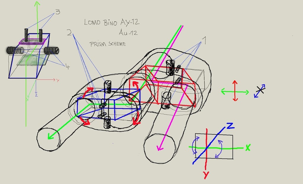

Musst du nach außen schielen , oder übereinander (höhen oder seitenfehler), oder sind gar die Vergrößerungen unterschiedlich ?
Da ist vermutlich der Binokulartubus schlecht justiert , bevor du dich an die Prismen innerhalb wagst , vielleicht reicht es die Tubusröhren etwas anders auszurichten .
Ich bin bei deinem Gerät aber nicht wirklich fachkundig . Von Betrug würde ich nicht direkt sprechen , eher unterschlagenem Mängelbericht .
Schau doch erst einmal hier (obwohl kein Stereomikroskop) http://www.mikroskopie-forum.de/index.php?topic=25845.msg194214#msg194214 ob es sich aufklärt .
