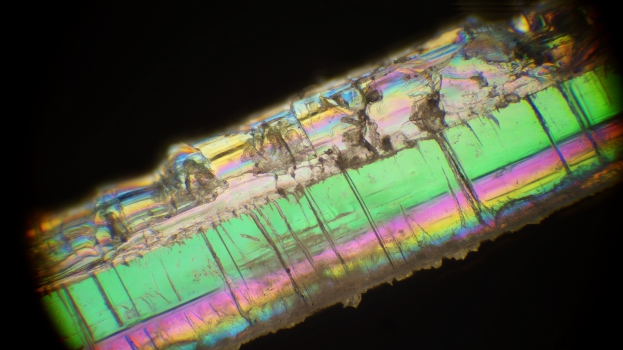

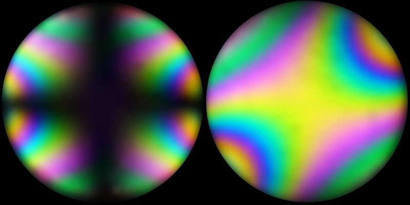

Liebe Mineralogen,
verschiedene Quellen, differierende Werte:
2Vx= 82,5 Walter Ehrenreich Tröger: E. Schweizerbart'sche Verlagsbuchhandlung,1971
2V= 82 Klockmann
2V-Winkel: Biaxial (-) 75° https://www.mineralienatlas.de/lexikon/index.php/MineralData?lang=de&language=german&mineral=Kyanit
Einfach nur ein Fehler? Oder steckt mehr dahinter?
Lieber Heiko,
wenn ich optische Daten, als auch 2V, nicht selbst gemessen habe, traue ich immer den aeltesten Werten! Oft wird gerade 2V aus den gemessnen Brechungsindizes berechnet, und das ist beliebig ungenau. Wenn Du - und das Suchtpotential ist ja schon hoch - dann endlich Deinen eigenen U-Tisch oder Spindeltisch besitzt, kannst Du es ja selbst einmal nachmessen.
Grundsaetzlich gilt natuerlich aber auch, dass wechselnde chmische Zusammensetzungen 2V beeinflussen, aber da ist die Varianz bei Disthen (Cyanit) eher gering.
