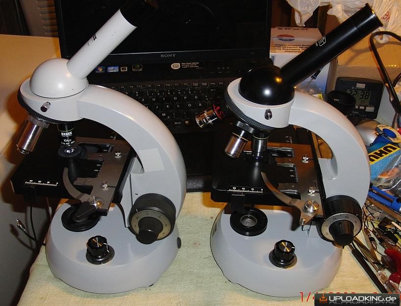

Jorrit, deine Lösung sieht klasse aus. Einfach ein Poti, zum Anschalten und Dimmen. Hast du das Netzteil auch im Sockel versenkt?
Tom
Eine meiner Websites: http://www.photoinfos.com
#49
Hallo Tom.
Haben ein Steckernetzteil mit Anschluß da, wo das Original 220V Kabel rauskam. Am KF2 ist alles reversibel. Aber natürlich kann man das Netzteil auch im Fuß festmachen. Man benötigt dann eine Aluplatte und die Original-Schrauben, die das Netzteil innen festhalten. Man will ja nicht kleben. ;)
Man muß natürlich ein anders Netzteil mit Kaltgerätekabel statt 220V Stecker nehmen.
Obwohl das Netzteil, der Dimmer und die LED wesentlich leistungsfähiger sind, habe ich die LED Leistung (max. Anschlag mit Spindeltrimmer justierbar) reduziert. Sonst brutzelt man sich die Augen beim 10x Objektiv bei geöffneter Blende weg. Der Dimmer, die 10W Cree LED und das Netzteil sind für den Ersatz einer 100W HAL gedacht. Nicht für die kleine Funzel im KF2. Aber LEDs sind ja flexibel und dimmbar. :) Und dank zweier 15 Gang Spindeltrimmer fein justierbar. Sowohl min. (0) als auch max. Wert. D.h das Poti nutzt den gesammten, eingestellten Bereich.
Baldrian

Ich wohne in Hamburg und komme nur recht selten nach Berlin um Verwannte zu besuchen. Das sind nicht meine Mikroskope sondern welche der Mikrogruppe, die Wir nach und nach aufrüsten. Als kleiner Verein können Wir uns nicht zig Axioplane leisten.
Ich persönlich besitze nur drei monookulares Mikroskope: Zeiss Standrad Junior (ein Will und ein russisches Reisemikroskop). Das Junior ist ein sehr gelungenes, kleines Mikroskop. Es lohnt sich nicht, die auf Bino umzurüsten. Ausser man findet mal ein Schnäppchen.
Meine KF2s, Lomo, CZJs, Olympus, ... sind natürlich binokular mit CPL WF 10x Okularen. Und meine Axioplane über jeden Zweifel erhaben. :)
Ein KF2 davon betreibe ich seit zwei Jahren regelmässig mit LED und Dimmer bei Mikrotreffen.
