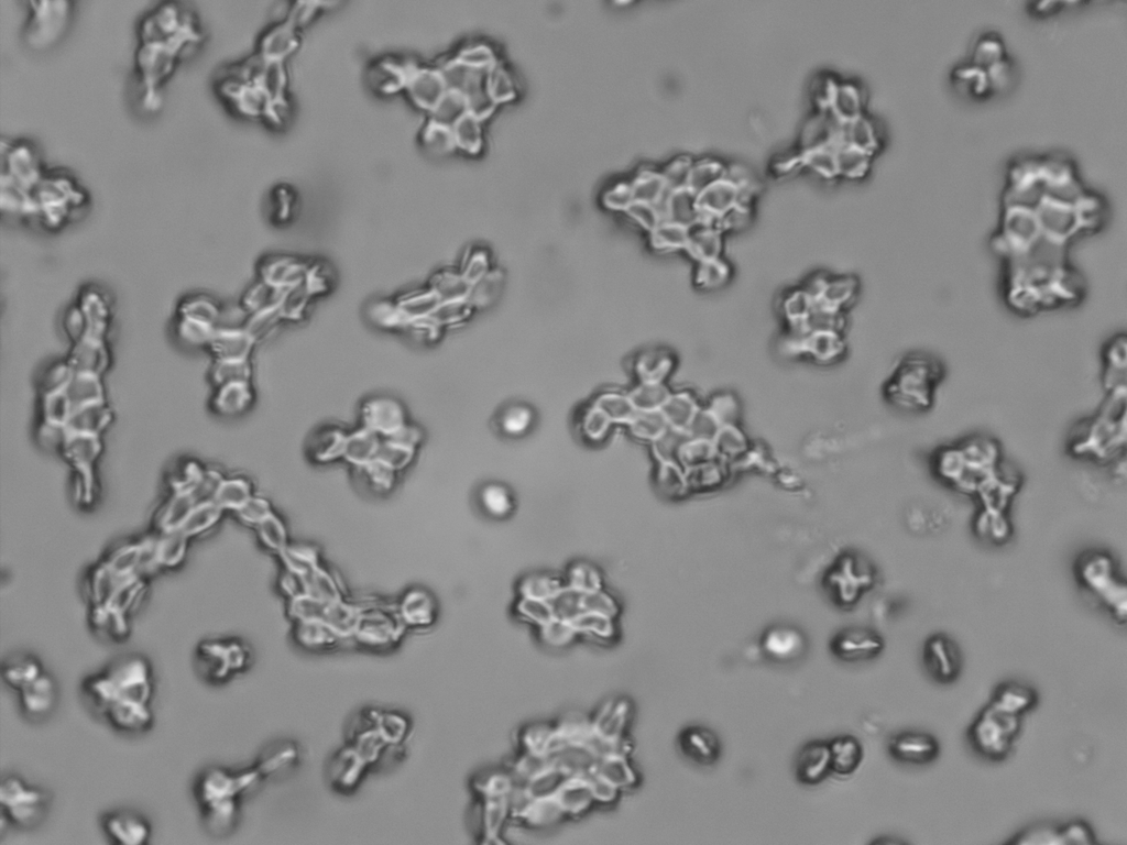

Ich glaube Du hast mich missverstanden. Die Sporen haben nach meiner Beobachtung keine "klebrige" Außenschicht. Auf dem Objektträger aus einem frischen Stück Pilzhut, abgedeckt mit einer weitgehend dichten "Glocke" (z.B. einem um-gestülpten Glas) und damit bei gesättigter Luftfeuchtigkeit, ausgesport, zeigen sie zunächst das typische Bild. Üblicherweise legt man jetzt ein Deckglas auf und betrachtet das Sporenbild im Mikroskop. Das habe ich beim ersten Mal auch gemacht.
Bei der Wiederholung des Versuchs habe ich aber die "Glocke" entfernt und danach das "Sporenbild" erst nach einigen Tagen mit einem Deckglas abgedeckt. Die Sporen waren also einige Tage trockener Raumluft ausgesetzt.
Ich glaubte, dass das keinen Unterschied ergibt. Aber weit gefehlt, die Sporen waren, zu kleinen Inseln aus mehreren Sporen geschrumpft, zusammengebacken, ihre Form war nicht mehr "eiförmig" sondern mehreckig (5 bis 6).
Deshalb habe ich dest. Wasser zwischen Objektträger und Deckglas einziehen lassen. Nach wenigen Minuten quollen die Sporen wieder zur Eiform und ergaben (fast) das gewohnte Bild einer Aussporung.
Gruß Carlos

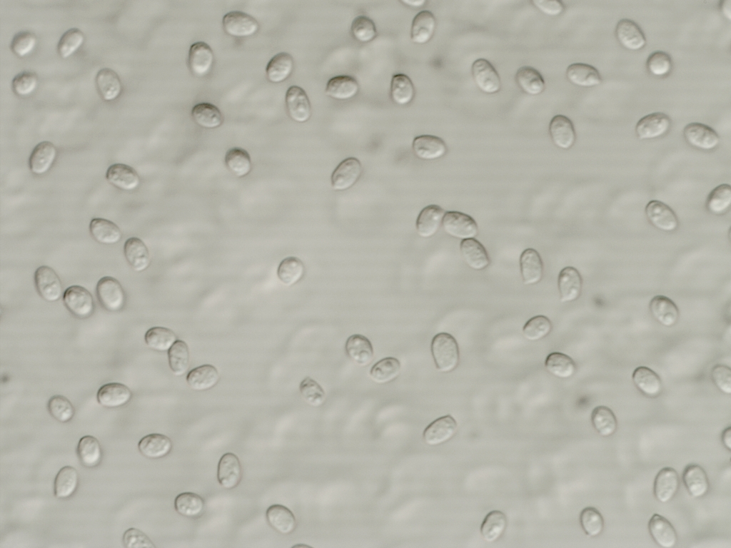

Carlos
Hallo Björn,
Deine Antwort trifft genau meine Frage, bei der es mir darum ging, ob Pilzsporen eine diskret eingegrenzte und optisch nachweisbare (z.B. mit ,,schiefer Beleuchtung")  Gel-Schicht aufweisen bzw. aufweisen können. Deine Erklärung ist durchaus nachvollziehbar.
Meine Beobachtungen deuten in diese Richtung. So haften ("kleben") die Sporen des Maipilzes, ausgesport auf einen Objektträger, nicht nur auf dem Objektträger, sie sind auch untereinander verbunden, sie können beim Trocknen erheblich schrumpfen.  Tritt Wasser hinzu, Quellen die Sporen recht schnell, die Haftung wird aufgehoben und die Sporen ,,schwimmen" frei.  Die folgenden Bilder machen das m.E. deutlich:
,,Aussporung" getrocknet
getrocknete ,,Aussporung" nach Wasserzutritt
Mit freundlichem Gruß Carlos

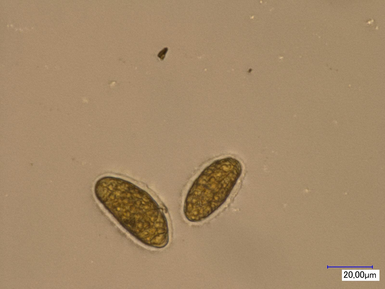

Hallo Carlos,
anbei ein Bild aus meinem Fundus von Sporen von Hysterographium fraxini, allerdings ohne schiefe Beleuchtung aufgenommen. Das ist unbearbeitet und gewinnt keinen Schönheitspreis, aber man kann die Hülle doch recht deutlich erkennen.

Hallo Florian,
danke für dieses Beispiel.-
Mit was hast du das Objekt eingedeckt, mit Wasser?
Kannst du uns noch etwas zu diesem Pilz weitergeben?
Besten Dank.
Gruss Arnold

Florian1986
Hallo Arnold,
anbei noch ein paar Bilder:
Makroskopisch
Sporen in Wasser. Darin mikroskopiere ich mit wenigen Ausnahmen immer zuerst, erst danach verwende ich Hilfsmittel, die sich meist auf Lugolsche Lösung, KOH und Baumwollblau beschränken.
Asci:
Der Pilz ist nicht selten, wird aber gerne übersehen. Zu finden ist er auf nicht allzu dicken, liegenden Eschen-Ästchen. Daher wird er auf Deutsch gerne Eschen-Spaltkohlenpilz genannt. Dank der auffälligen und großen Sporen ist das ein sehr dankbares Pilzchen für die Mikroskopie :).

ZitatSo haften ("kleben") die Sporen des Maipilzes, ausgesport auf einen Objektträger, nicht nur auf dem Objektträger, sie sind auch untereinander verbunden, sie können beim Trocknen erheblich schrumpfen.  Tritt Wasser hinzu, Quellen die Sporen recht schnell, die Haftung wird aufgehoben und die Sporen ,,schwimmen" frei.
Hallo Carlos,
da ist sehr wahrscheinlich kein ´Leim im Spiel. Beim Verdunsten des Wassers zwischen OT und DG  fangen die ´Pfützenränder´ Sporen wie mit einem Gummilasso ein´und ziehen sie so zusammen, daß am Ende kompakte Sporeninseln entstehen. Sporen einiger Pilzarten neigen auch ohne Wasser verstärkt zur Clusterbildung, was deren Vermessung außerordentlich hinderlich ist. Vermutlich ist diese Verhalten elektromagnetischen Kräften geschuldet. Interessant zu erfahren wäre, wie das verhindert werden kann.
Gruß - EFH
