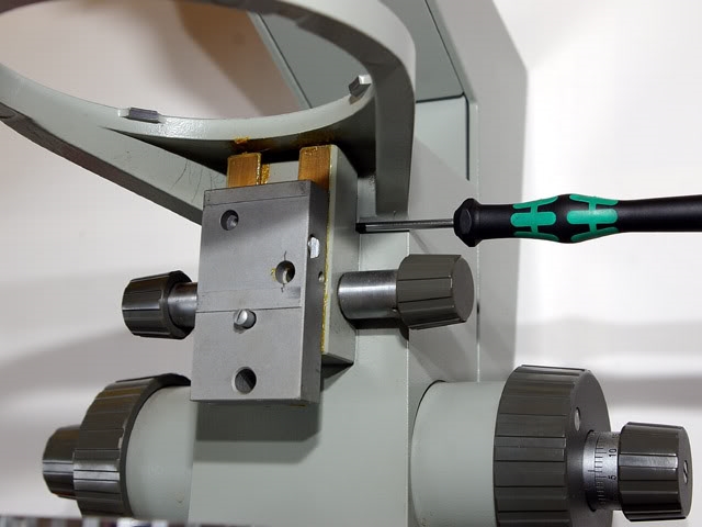

Hier mal der erste Versuch einer bebilderten Anleitung.

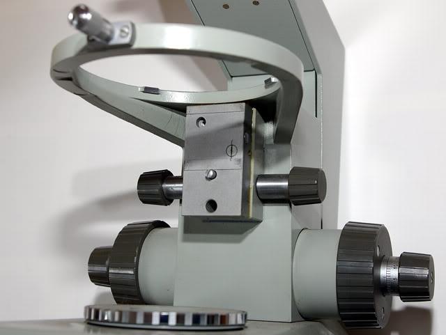

Ansicht des Kondensortriebs bei abgenommenen Kondensor und Tisch:

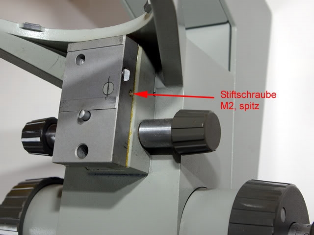

Schritt 1: Herausschrauben der seitlichen Stiftschraube (M2, spitz)

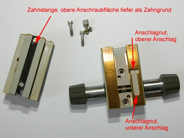

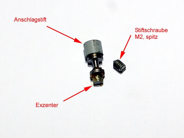

Schritt 2: Herausziehen des Anschlagstifts / Höhenjustage: Dieser Stift dient der Höhenjustage der oberen Stellung des Kondensortriebs. Am Stift ist hinten ein Exzenter, der in der Nut des unteren Kondensortriebblocks läuft und den oberen Anschlag des Schlittens bestimmt. Der Anschlagstift sitzt manchmal sehr fest, eventuell mit verkantetem Schraubendreher oder spitzer Pinzette herausziehen, dabei hin und her wackeln.
Bild der Stiftschraube und des Anschlagstifts mit Exzenter.

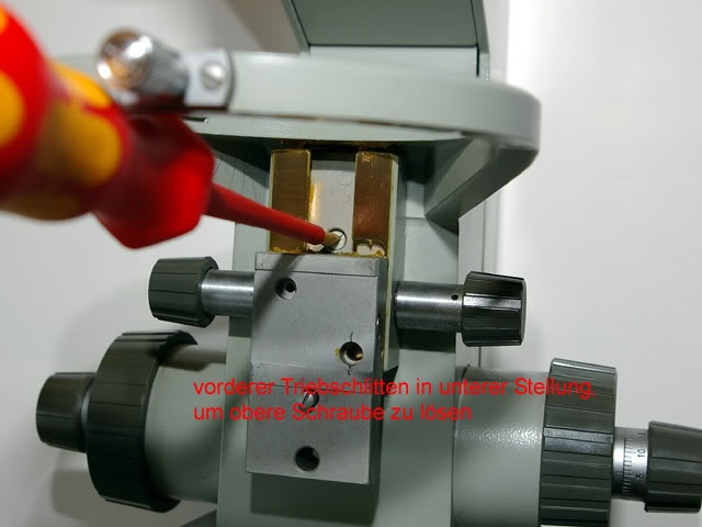

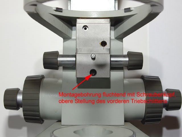

Schritt 3: Lösen der 2 Befestigungsschrauben (M3, Schlitzschraube mit Zylinderkopf), mit denen der gesamte Kondensortrieb am Stativ befestigt ist. Dabei Kondensortrieb / vorderer Triebschlitten erst ganz nach oben drehen, damit die untere Montagebohrung des vorderen Triebschlittens mit der innenliegenden Schraube fluchtet, Schraube lösen und herausnehmen, dann Trieb nach unten fahren, um die obere Schraube zu lösen. Ganz wichtig: Nur sehr gute Schraubendreher verwenden (bei mir Wera 0,8 x 4 x 100), da die Schrauben oftmals sehr fest sitzen. Sie sind nicht sonderlich hart und der Kopf ist schnell zerstört. Dann hilft nur noch ausbohren...

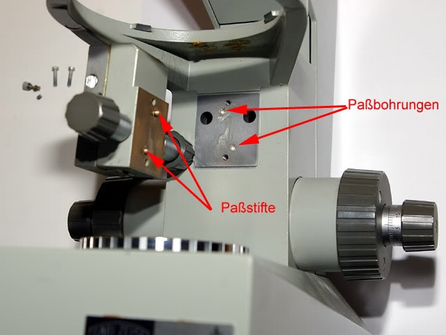

Schritt 4: Abnehmen des Kondensortriebs vom Stativ. Hierbei eventuell Trieb leicht abhebeln, der Trieb ist über 2 Paßstifte an der Hinterseite in seiner Position zum Stativ gesichert. Wichtig: Beim Zusammenbau wieder auf die richtige Position zwischen Paßstiften und Paßbohrungen achten. Der Triebblock muß wieder komplett am Stativ anliegen.
Schritt 5: Trennen des vorderen Triebschlittens von der Basis. Ganz wichtig: Vorderen Triebschlitten nach unten von der Basis schieben, da nur der obere Anschraubsteg der Zahnstange freigemacht ist, die Anschraubfläche liegt tiefer als der Zahngrund der Stange, daher läßt sich die Zahnstange zum Ende über das Zahnrad schieben. Nach oben blockiert das Zahnrad an der Zahnstange, Gefahr der Zerstörung der Zahnstange und des Zahnrads.

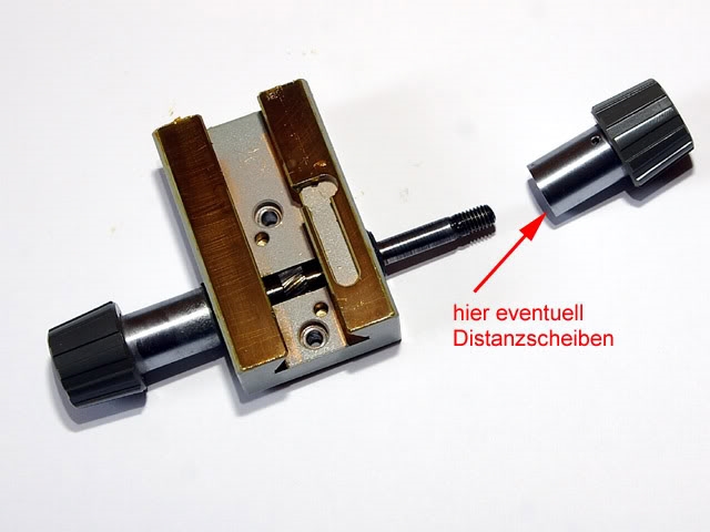

Schritt 6: Auseinandernehmen der Triebachse. Die rechte Seite (meist kleine Bohrung am Stahlzylinder) der Drehachse ist die Einstellung der Friktion (Schwergängigkeit des Triebs), diese Seite kann von der Triebachse abgeschraubt werden. Danach kann die Triebachse mit dem Zahnrad nach links aus dem Block gezogen werden. Auf zusätzliche Kunststoff-Distanzscheiben auf den Triebachsen rechts und links achten, diese haften manchmal durch das alte Fett vorne an der Stirnseite der Stahlzylinder.

herzlichen Dank für diese Anleitung.
Ich habe die Prozedur durchgeführt und alles ging wie geplant.
Eine Anmerkung zu Schritt zwei:
Zitat von: Kay Hoerster in Juli 18, 2009, 17:50:14 NACHMITTAGS
Schritt 2: ... Der Anschlagstift sitzt manchmal sehr fest, eventuell mit verkantetem Schraubendreher oder spitzer Pinzette herausziehen, dabei hin und her wackeln.
Herausziehen ist mir nicht gelungen, ich habe dann einen abgewinkelten Stahldraht
durch das Loch, in dem die Madenschraube saß, eingeführt und den Anschlagstift hinausgeschoben.
