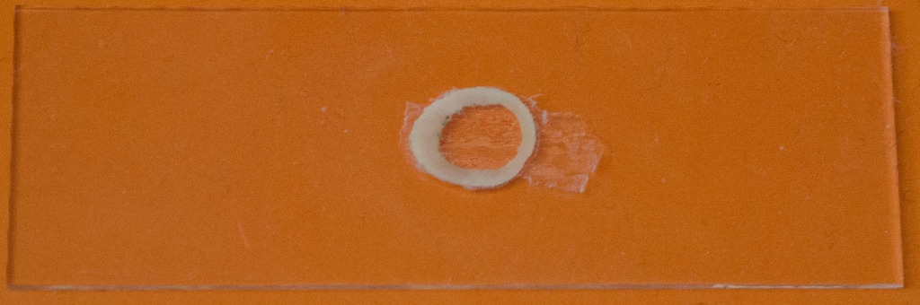

Ich habe schon vor einiger Zeit mal Hühnerknochen aus dem Oberschenkel zurückgelegt, um mich an der Dünnschlifftechnik zu versuchen. Gestern hatte ich etwas Zeit und habe einen Schleifteller für die meine kleine Proxxon-Maschine etwas modifiziert. Danach konnte es losgehen:
Ich habe ein ca. 1 mm dickes Scheibchen aus dem Knochen gesägt (quer), mit Alleskleber auf einem Objekträger fixiert und dann mit 240, 400, 800 und 1200 Papier nass geschliffen. Das ganze dürfte jetzt ca. 20 µm dick sein. Ich habe mal ein Blatt Papier daneben gehalten, das, laut Mikrometerschraube, ca. 10 µm dick ist und der Schliff ist etwa doppelt so hoch sein.

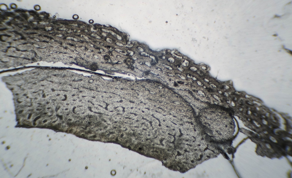

Das habe ich nun unters Mikroskop gelegt. Es sieht folgendermaßen aus:
Mir kommt ees immer noch etwas zu dick vor und ich habe ehrlichgesagt auch nicht viel Ahnung vom Aufbau von Vogelknochen. Daher weiß ich nicht, ob das "gut" ist. Ich habe mir nämlich dann doch etwas mehr erhofft ;) Ich habe so was ja auch noch nie gemacht und noch nie einen richtigen Schnitt gesehen. Daher hoffe ich hier auf einen Spezialisten.

Hallo Holger
Ja, Du bist noch zu dick ...
Ich glaube das Du Dich beim Papier um eine Kommastelle vermessen hast, Grund, bei 0,020 mm kannst Du Zeitung lesen ...
Das ist aber besser wie zu dünn .-)
Literatur gibt es, auch in meinem Buch Mikrofotografie wird das Thema im Kapitel Präparation behandelt ...
Liebe Grüsse
knipser009
hallo Holger
hast Du den Knochenquerschnitt vom abgenagten Hähnchenschlegel der letzten Sonntagsmahlzeit ohne Vorbehandlung gesägt?
Wenn ja, dann kannst Du kein sauberes Bild der Knochenbälkchen erhalten.
Du must zuerst die organischen Bestandteile wie Knochenzellen und Knochenknorpel durch Glühen "verbrennen" . Als Rückstand erhälst Du die die anorganischen Knochenbestandteile, die bei sauberem Schliff die gesuchte Struktur zeigen.

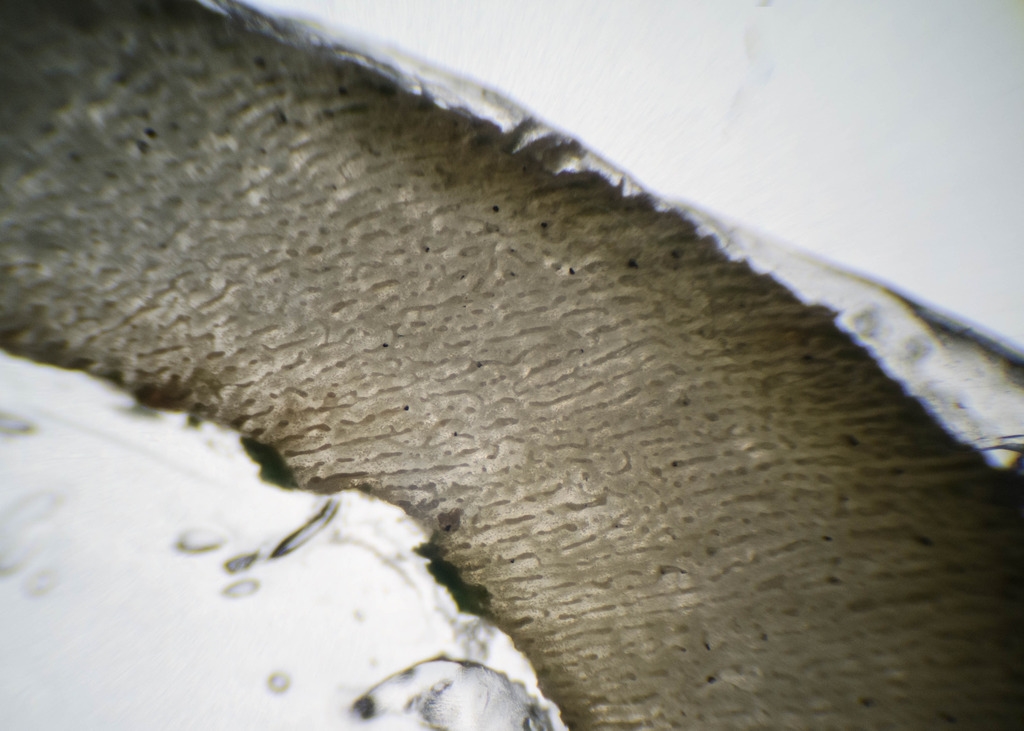

Ein anderer Knochen wird gerade entkalkt. Ich habe meinen ersten Versuch zwischenzeitlich weiter heruntergeschliffen. An den Bildern habe ich nur einen Weißabgleich vorgenommen. Ich denke, das sieht schon besser aus als beim ersten Mal:
Für Tipps bin ich weiterhin offen. Oder soll ich Fotos lieber bei den Mikrofotos einstellen?
