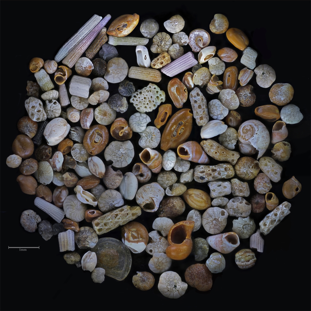

heute ist mein riesiges Foraminiferenbild fertig geworden, das ich Euch mal zeigen wollte.
Es ist aus 133 Einzel(film)stacks zusammengesetzt und hat im Original eine Größe von 14000x14000Px
und satte 196MP. Gemacht wurde es mit dem Zeiss Auflichtmic und dem Nikon M-Plan 20/0,4 ELWD.
Viel Spaß beim zoomen
Heike

MH
Hallo Heike,
mir gefällt Deine Aufnahme sehr gut.
Das Motiv ist perfekt gewählt und technisch umgesetzt. Jeder Lebensraum im Meer hat seine Foraminiferenarten die jeweils zusammenleben. Dein Bild bringt das hervorragend zum Ausdruck und durch das Zoomen, kann man auch die feine Struktur der Formas erkennen. Der Aufwand hat sich aus meiner Sicht mehr als gelohnt. Die Techniker, die im Forum unterwegs sind, machen sich meines Erachtens viel zu wenig Gedanken über das Motiv. Ihnen ist das Motiv egal, Hauptsache die Technik passt. In Deinem Bild kann der Naturliebhaber wie in einem Buch lesen und überlegen, was es zu bedeuten hat.
Woher kommt die Probe ?  von einem Strand, in dessen Nähe die abgebildeten Elphidiums, Quinqueloculinas und Ammonias leben. Runnd 50% der Partikel sind Ammonias
Aus welchem Meer ? - da wird es schon schwieriger, ich tippe mal auf Mittelmeer. Die Artenzusammensetzung gibt es auch anderswo.
Erhaltungszustand der Partikel: alles ist mehr oder minder abgerollt, abgebrochen oder löchrig. Das Material wurde einige Zeit von den Wellen am Strand bearbeitet. Scharfkantiges ist jünger, rundes einige Monate bis Jahre älter.
Vollständigkeit der Foramfauna: alle Objekte sind 0,5mm oder größer. Es wurde eine Größenauswahl getroffen, vermutlich bereits durch die Ablagerung am Strand, verstärkt durch das Wegspülen feiner Partikel beim Säubern und dann dem Legen des Bildes.
Farbgebung: - Mittelmeer, auch fossile Forams der Neogens (Jungtertiär) sehen so aus, ansonsten keine Idee, wie das zustande kommt.
Nicht-Forams: Bryozoen, Seeigelstachel, Muschel, Schnecken, Kiesel
Ich kann nur sagen, weiter so - vielleicht mal mit einer reichhaltigen, vollständigen Probe :)
es grüßt Michael
Michael Hesemann
Foraminifera.eu Project
www.foraminifera.eu
rheinweib
Aus welchem Meer ?
ich kann leider nicht sagen, woher diese Probe kommt. Die habe ich vor längerer Zeit mal geschenkt bekommen und
das Etikett ist leider sehr abgenutzt und unleserlich.
Vielen Dank für Eure Kommentare, es freut mich sehr, das Euch die XXL-Foras gefallen.
Heike
