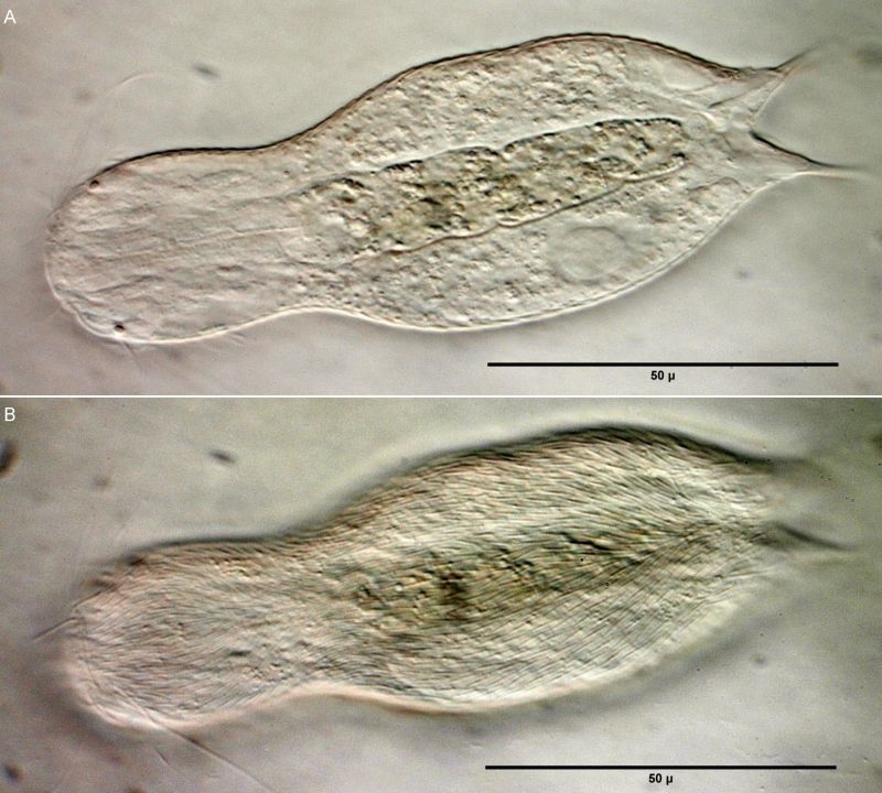

Bild 1: H. ocellatum macrops: Übersicht in vivo; PL 100
Namensgebend für H. ocellatum macrops sind die beiden auffallenden, kugelförmigen Strukturen am Kopf, die auf den ersten Blick unmittelbar an ,,Augen" erinnern. Diese ,,Augen" sind nicht pigmentiert und haben einen Durchmesser von ca. 1,4µ (Bild 1A). Ein weiteres Merkmal von H. ocellatum macrops ist der auffallende Pharynx mit je einem Bulbus an jedem Ende.
Hebt man den Fokus bis auf die dorsale Oberfläche an (Bild 1B), erkennt man, dass das Tier vollständig von sehr kleinen, gekielten Schuppen bedeckt ist, die wie ca. 5µ lange Härchen anmuten. Die ,,Augen" sind bei dieser Fokus-Stellung nicht mehr zu erkennen. Offensichtlich liegen sie nicht an der Oberfläche sondern tiefer im Tier in Höhe des Pharynx.
Ventral ist mir leider kein optimales Bild gelungen:
Bild 2: H. ocellatum macrops: Ventral in vivo; S/W - PL 100
Auf der Bauchseite ziehen sich die gekielten Schuppen bis zu den beiden Wimpernbänder. Der Zwischenraum erscheint ohne Schuppen, was aber der schlechten Bildqualität geschuldet sein mag. Die runde Mundröhre ist mit sehr feinen (ca. 0,3µ dicken) Stäbchen verstärkt. Die augenähnlichen Strukturen zeichnen sich auf der Vertralseite ebenfalls nicht ab.

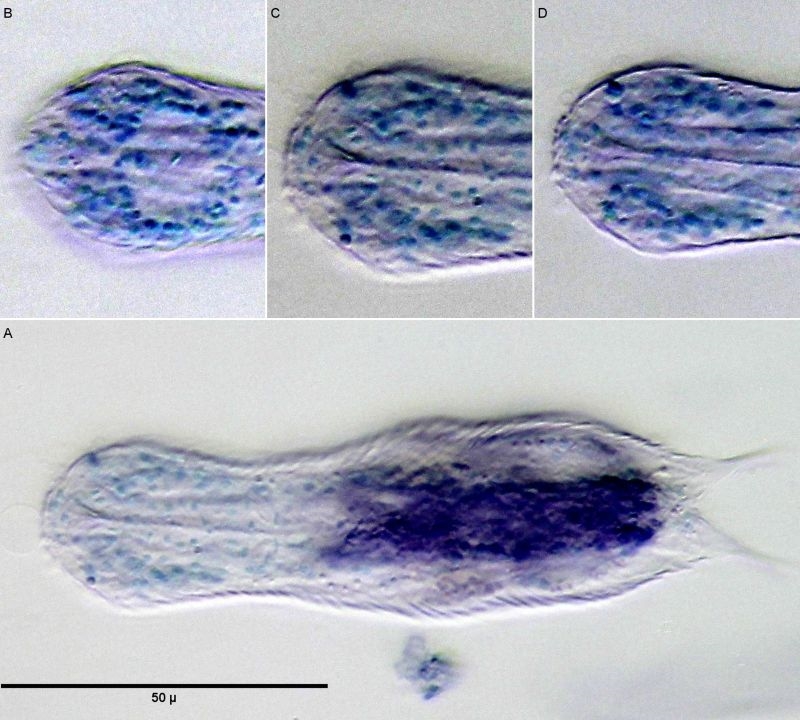

Bild 3: H. ocellatum macrops: gefärbt mit Methylgrün - A: Übersicht;  B-D: unterschiedliche Fokusebenen Dorsal -> Ventral - PL 40
Zu meiner Überraschung färbten sich die ,,Augen" ganz analog zu den übrigen Zellkernen. In Bild 3 habe ich versucht, die Position der ,,Augen" genauer darzustellen. Bild 3B stellt die dorsale Fokusebene des Cerebralganglions (im folgenden der Einfachheit halber, aber etwas schlampig, als ,,Gehirn" bezeichnet) dar. Man erkennt hier z.B. die dorsale Kommissur des Gehirn. Die ,,Augen" sind noch nicht im Fokus. Senkt man die Fokusebene ab, erscheint der Pharynx, an dessen Seiten sich die Masse des Gehirns hinziehen. Hier zeigen sich die ,,Augen" an der Einschnürung zwischen den beiden hinteren Kopflappen. Dies ist genau die Stelle, an der die lateralen Tasthaarbüschel entspringen. Hier waren mir bei älteren Färbeversuchen an Lepidodermella squamata ebenfalls markant große Zellkerne aufgefallen. Diese prominenten Zellkerne, die im ungefärbten Präparat nur sehr schwer sichtbar sind,  wurden bereits bei Zelinka [2] beschrieben und als die Kerne der Sinneszellen gedeutet.
Als biologischer Laie würde ich deshalb die ,,Augen" als sehr markante Zellkerne dieser Sinneszellen deuten, die keine Photorezeptor-Funktion besitzen. Dafür sprechen folgende Argumente:
  • Es sind keine Pigmentflecken als absorbierende Elemente vorhanden, ohne die ein Lichtrezeptor schwer vorstellbar ist
  • Der Durchmesser der ,,Augen" ist mit der ca. dreifachen Lichtwellenlänge zu klein, um als Linse zu funktionieren
  • Trotz Literaturrecherche konnte ich keinen direkten Nachweis für eine Lichtempfindlichkeit finden
  • Die ,,Augen" verhalten sich bei Färbeversuchen wie normale, große Zellkerne
  • Die ,,Augen" befinden sich an der Stelle, an der bei anderen Gastrotrichen-Arten große und auffällige Zellkerne beschrieben sind.
Innerhalb der Gastrotrichen sind einige Arten mit pigmentierten ,,Augen" bekannt. Die ,,Augenfunktion" bei H. ocellatum macrops ist aber wohl nicht endgültig geklärt [3]. Bei L. squamatum ist – auch ohne Pigmente – eine spektrale Lichtempfindlichkeit nachgewiesen [4].

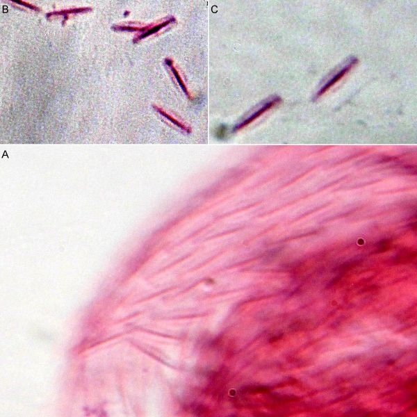

Nach den Untersuchungen zu den ,,Augen" wurden die Schuppen präpariert. Zur Erhöhung des Kontrastes habe ich sie mit Eosin gefärbt. Dazu wurde ein Tropfen Färbelösung durch das Präparat gezogen und mit etwas Wasser die (bei Eosin leider häufigen) Rückstände ausgespült. Um die Schuppen abzulösen, wurde das Deckglas leicht bewegt um die Tiere etwas zu rollen. Dadurch werden die bereits durch die Essigsäure abgelösten Schuppen verteilt.
Bild 4: H. ocellatum macrops: Schuppen gefärbt mit Eosin - PL 100
Bei der Abbildung der ca. 5µ * 1µ kleinen, elliptischen Einzelschuppen stoße ich bereits an die Grenzen meiner Fähigkeiten. Dennoch erkennt man recht schön den Kiel, der die Längsachse der Schuppen bildet und der in Bild 1 als ,,Härchen" erscheint. Dieser Kiel erhöht wohl die Längs-Steifigkeit der Schuppen. In Bild 4A sieht man einen als ganzes abgelösten Schuppenverband. Hier wird deutlich, dass die Einzelschuppen nicht überlappen, sondern nebeneinander liegen.
