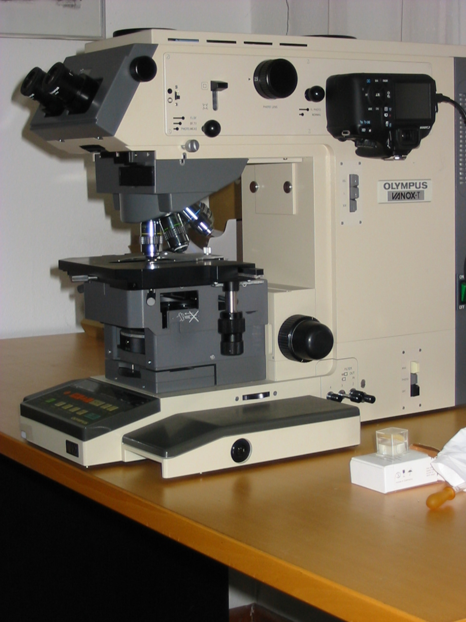

Hallo Cornelia,
das Zeiss Planapo 40/1,0 Oel ist für mich das beste 40er Hellfeldobjektiv für Pilze, das es gibt. Die Irisblende bleibt immer offen und gut ist.
Es harmoniert gut mit Olympus und ist quasi mein Lieblingsobjektiv geworden.
Wenn du das bekommen kannst, dann nimm es.
Vorsicht: Leider sind sehr viele der Objektive aus dieser Reihe delaminiert! Oft bringen sie dann ein miserables Bild und sind so komplett wertlos.
Deshalb empfehle ich nur den Kauf bei Rückgaberecht.
