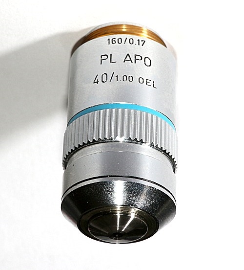

... gab es das PL APO 40/1,00 OEL für 160mm TL wirklich? Ich suche schon seit locker 2 Jahren, habe aber noch nie eines zu Gesicht bekommen. Das Exemplar für 170mm TL kenne ich und schätze es sehr. Das NPL FLUOTAR 40/1,3 habe ich, es hat eine atemberaubende Schärfe, aber ist eben nicht ganz plan.
Ulf
Hallo Ulf,
JA ! und es liefert bei mir ein SUPER Bild. Die Stecknadel im Heuhaufen zu finden ist einfacher. War vor ca. 7 Jahren ein Glücksfall.
So sieht übrigens das Nikon-Objektiv CF Fluor 40/0.85 aus. http://spectraservices2.com/Merchant2/merchant.mvc?Screen=PROD&Product_Code=NIKON-Fluor-40x
Das taucht öfter mal bei Ebay auf.
