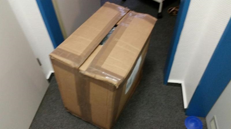

Begonnen von Peter V., August 08, 2016, 22:19:48 NACHMITTAGS

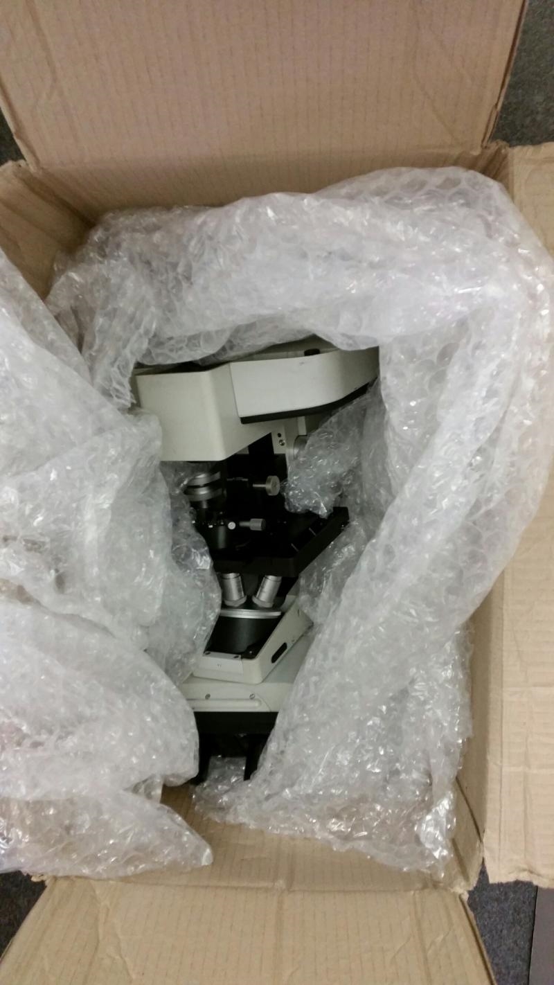

was wabbelt in der Kiste?
Ein Orthoplan aus Brexit-Land
verpackt von meisterlicher Hand
Ein Orthoplan hat auch Gefühle
mag keine Enge, keine Schüwle
Drum packt's der kluge Inselmann
so locker, wie er eben kann

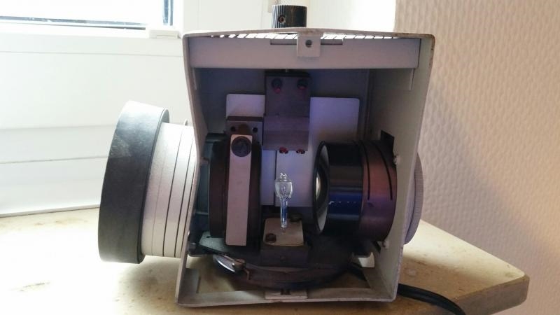

Ds Lampenhaus nicht abmontiert
(sonst fühlt es sich ja amputiert!)
Und außerdem kann es doch nützen
das ganze Mikroskop zu stützen
So steht das Orthoplan (Oh Graus!)
komplett auf seinem Lampenhaus
Und wieder hat man es geschafft
ein Orthoplan - dahingerafft!
(Nicht nur das Lampenhaus allein
fing sich reichlich Schäden ein)

Ja, wer war der Versender? Gute Frage! Es kam mit DHL, abgesendet wurde es aber übe rirgendeinen Ebay-Versandservice (Global Shipping Center) wie es scheint, diese Pakete tragen dann auch immer einen runden bunten Ebay-Aufkleber. Ob das schon in GB DHL war oder DHL nur der deutsche Kopperationspartner ist, weiß ich leider nicht. (Kann es sogar sein, dass der Paketdienst selbst bei diesem seltsamen Service von Ebay verpackt??)
Fest steht: Da trägt DHL keine Schuld. Das ist ein eindeutiger Verpackungsfehler. Das merkt man schon, wenn man das völlig wabbelige Paket aus alter, schon weich gerwordener und zu dünner Pappe in die Hand nimmt und das schwere Mikroskop darin regelrecht "herumschwimmt". Und in der Tat immer schön aufs Lampenhaus gestellt wurde. Ich wusste schon vor dem Öffnen ziemlich genau, was mich erwartet. Auch am Tisch ist etwas verbogen und den Mechanismus der Tubusfixierung hat es auch erwischt, der Tubus bleibt nun wohl auf ewig untrennbar mit dem Stativ verbunden.

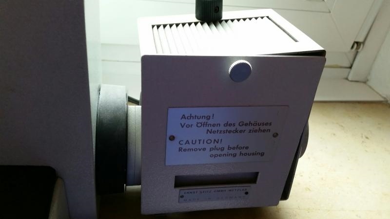

Ein Lampenhaus ist aber noch nicht so dramatisch und einfach zu wechseln. War weiter noch was kaputt und wie war es bestückt? Ich sehe 170er Objektiven denke ich.

das Paket (auch, wenn man es auf dem Foto nicht so sieht) hat auch durchaus sein Konvexitäten. Deshalb schrieb ich ja, dass ich schon beim Anblick des Paketes ahnte, was da auf mich zukommt.

Klar, das Lampenhaus kann man ersetzen (was aber nicht den Ärger mindert, dass es zerstört ist). Geschenkt bekommt man das ja auch eher selten.  ;)

Das Lampenhaus sieht aber reparabel aus (Wenn kein Glas zerbrochen ist).
Das Blech ist geknickt und nur leicht verformt, müßte sich also zurückbiegen lassen.
Gruß   -   Werner

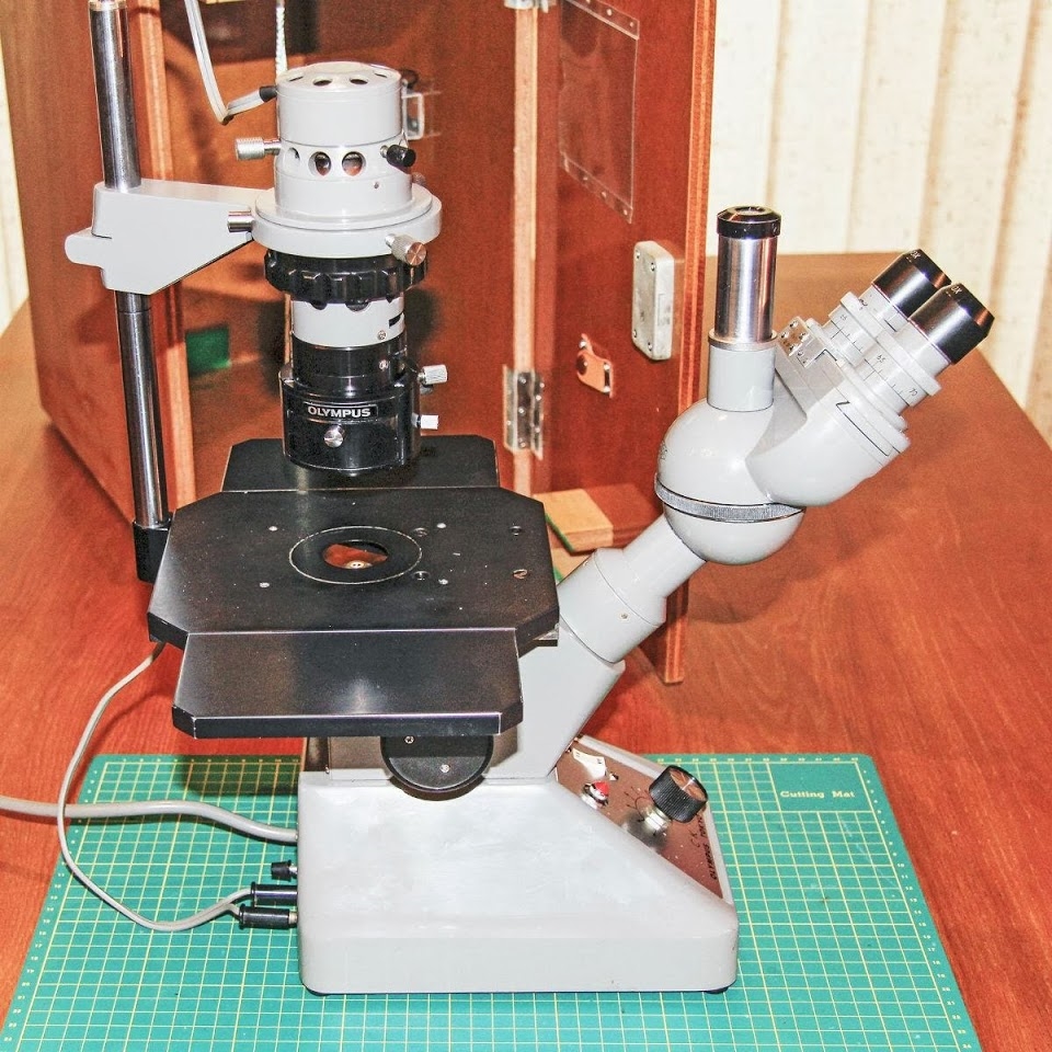

Ein in der Pre-Brexit-Zeit erworbenes Olympus Inversmikroskop (tolle Helligkeit und Riesenbarbeitungsraum) kam im klappernden Karton an.
Außen am Karton ein großer Hinweis "This side always up"
Innen großzügig verwendetes Plastikluftnoppenverpackungsmaterial.

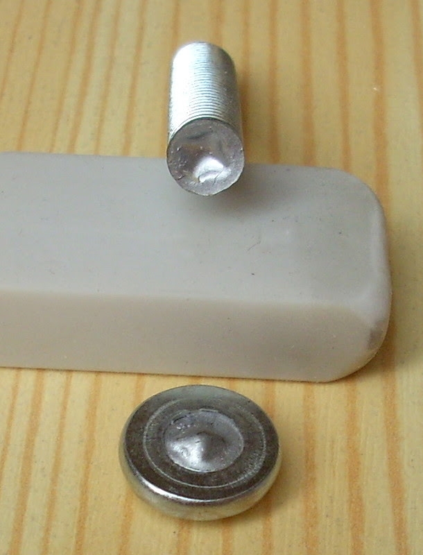

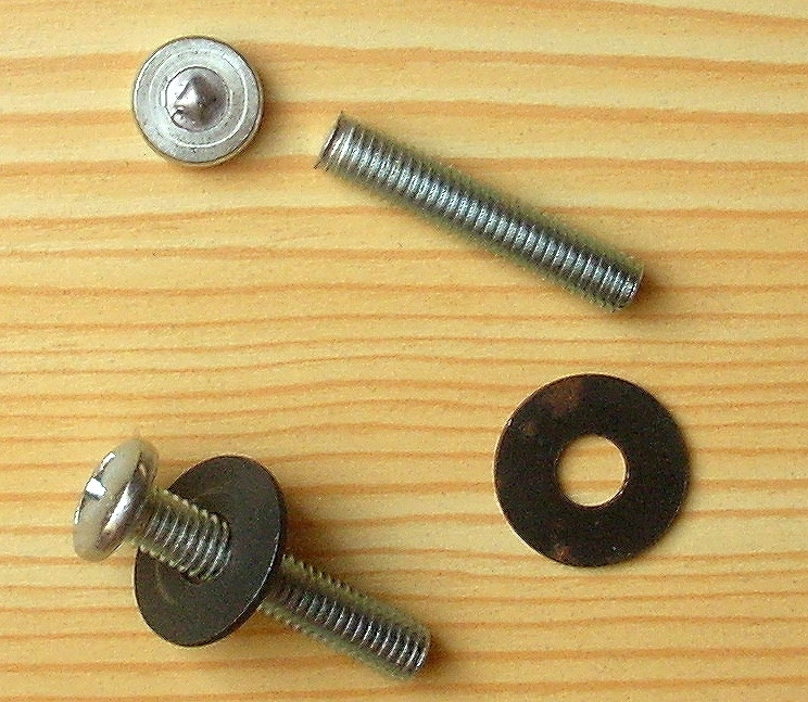

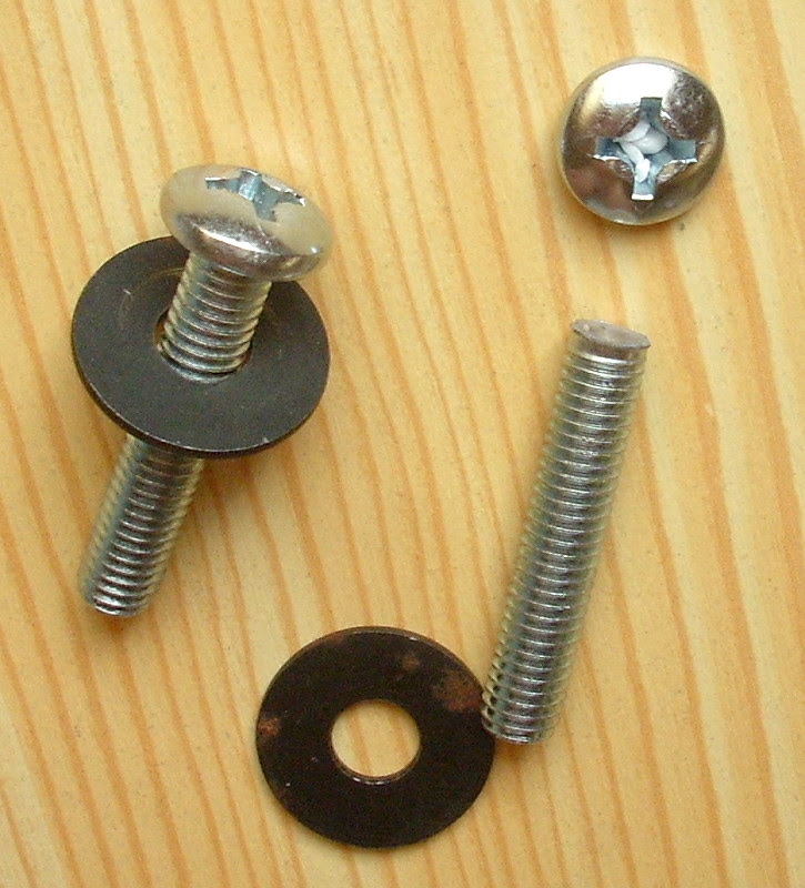

Nach der Befreiung des Holzkasten aus der knuffigen Verpackung und Öffnung der Tür fielen aus dem schönen Schrein Schrauben heraus und das Mikroskop hing schräg drin.
Die Schrauben sollten das Mikroskop bombenfest mit dem Holzkasten verbinden so daß nix Luft hat oder gar wackelt und das hätten sie wohl auch getan. wenn es altdeutsche Schrauben gewesen wären.
Aber bei diesen Schrauben hatte sich der Kopf vom Gewinde getrennt  :o
Die tiefenforensische Rekonstruktion dieses abartigen Vorgangs ergab folgendes:
Diese Schrauben bestanden nicht aus einem Stück sondern aus getrenntem Schraubenkopf und Gewindestange - höchstwahrscheinlich zusammen"geschweißt" durch Kaltpressung.
Sowas ist mir als alter gelernter Elektromaschinenbauer aus dem vorigen Jahrhundert in meinem Berufsleben wahrhaftig nicht begegnet.
Wäre das Paket immer wie durch Hinweisschild angezeigt aufrecht stehend transportiert worden wäre wohl nichts passiert, aber es wurde mit Sicherheit in allen Raumdimensionen hin und her gedreht, gerüttelt und beschleunigt, so daß die Schrauben auch in Über-Kopf-Stellung zugbelastet wurden und dadurch der Kopf vom Rumpf getrennt wurde.
Der Verkäufer und Versender hat sowas auch noch nicht gesehen und würde nie nie nie nicht wieder chinesische Schrauben verwenden, ja überhaupt nie wieder was aus China kommt.
Solche Schrauben bei den KilokW-Elektromotoren wären auf keinen Fall verwendet worden, der wäre schon beim Probelauf auseinandergefallen.

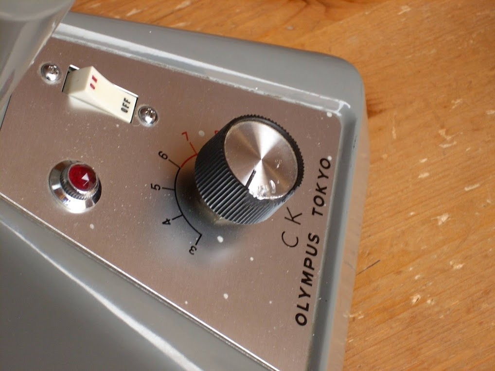

Zum Glück gab es nur einen kleinen Kollateralschaden am Knopf für die Helligkeitsregelung.
