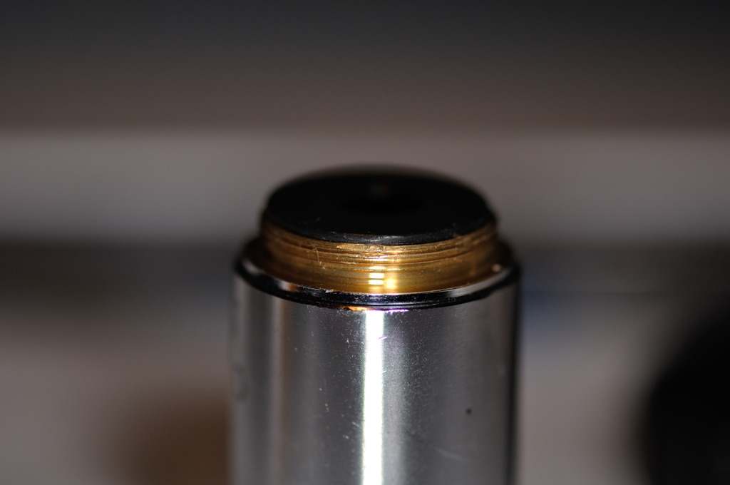

Liebe Forumsmitglieder,
habe mir in der Bucht günstig einen Zeiss LD Achromaten 20x gekauft. Musste leider feststellen, dass das RMS Gewinde an einigen Stellen beschädigt ist. Da ich das Teil aber behalten möchte und der Preis sehr günstig war, suche ich einen Weg das Gewinde zu reparieren. So wie es ist möchte ich es nicht einschrauben um den Objektivhalter nicht auch noch zu beschädigen. Vielleicht besitzt jemand die Möglichkeit das Gewinde nachzuschneiden oder hat sonst einen Tipp was ich machen könnte.

also das Nachbearbeiten mit einem Dreikantschaber traue ich mir nicht zu (außerdem besitze ich keinen). Auch eine Drehbank steht mir leider nicht zur Verfügung.
soweit ich es beurteilen kann, liegen keine weiteren Schäden vor. Allerdings konnte ich es auch noch nicht wirklich prüfen, da ich das Objektiv noch nicht in Verwendung hatte.
Fotos hätte ich gleich einstellen sollen, was ich jetzt nachhole (bitte die schlechte Qualität (Reflexionen) zu entschuldigen.
Wenn es keine andere Möglichkeit gibt, versuche ich es mit einer Dreikant Schlüsselfeile. Allerdings fürchte ich, dass ich dabei mehr kaputt mache, als etwas zu verbessern.

Danke für all die Antworten. Da mir das nötige Werkzeug und auch die mechanischen Fähigkeiten fehlen, werde ich wohl auf die Hilfe eines Profis angewiesen sein.
Erich
