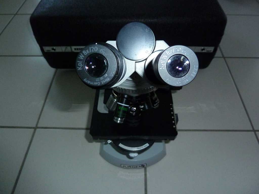

Hallo Mikroskop-Gemeinde,
ich habe mir ein gebrauchtes Zeiss Mikroskop gekauft, es aber noch nicht erhalten, da ich im Urlaub bin.
Leider ist es mir bis jetzt noch nicht gelungen, den Typ einwandfrei zu bestimmen.

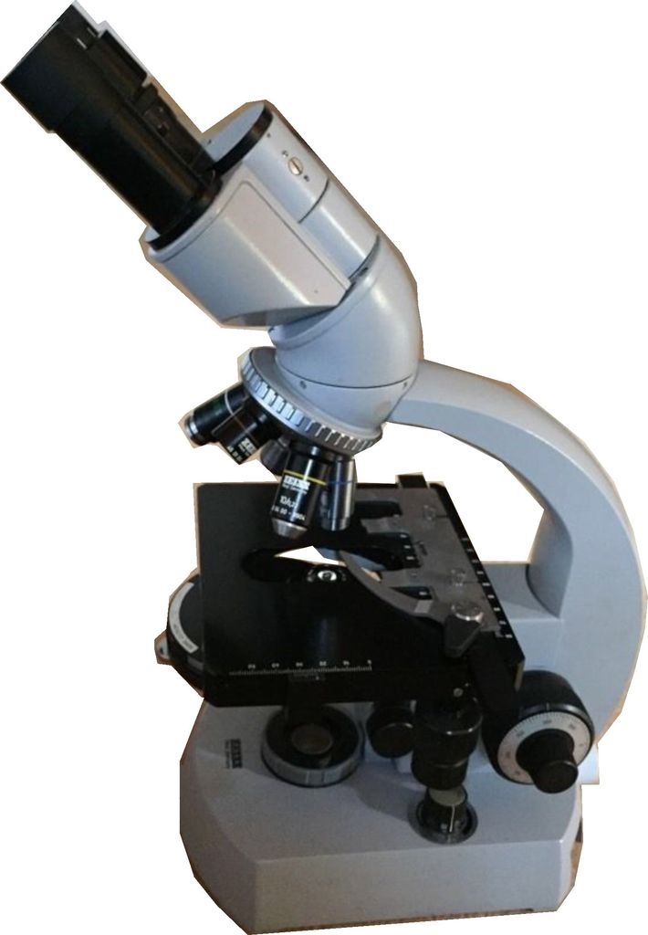

Für mich sieht es aus, als wenn es sich um ein Standard 14 handeln würde?
Interessant für mich wäre auch, wie alt es ungefähr ist.
Für eure Antworten bedanke ich mich schon mal!
LG Michael

ich meine fünf Objektive im Revolver zu sehen: Zeiss Standard 16 mit eingebauter, dimmbarer Beleuchtung 6V/10W
Ferner ist ein Phasenkontrastkondensor zu erkennen.
Da bist Du perfekt ausgerüstet. Glückwunsch.
Herbert

Den Tubus sieht man meistens auf KF2 Stative. Was steht auf den Tubus, 1.25x? Beste Grüsse,

Das hatte mich auch verwirrt, meinst Du das war nicht original so mit dem Tubus?
(Ist alles incl. Anleitung und Koffer vorhanden)

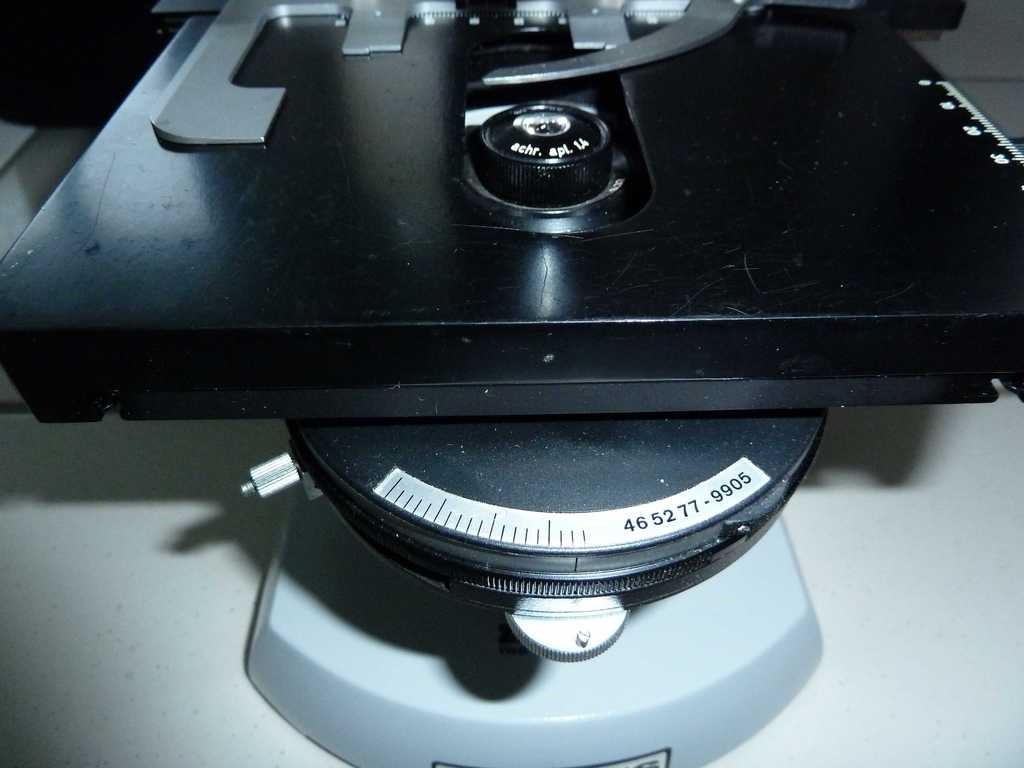

Kann man denn ungefähr sagen wie alt es ist, oder geht das nur anhand der Seriennummer?
LG Michael

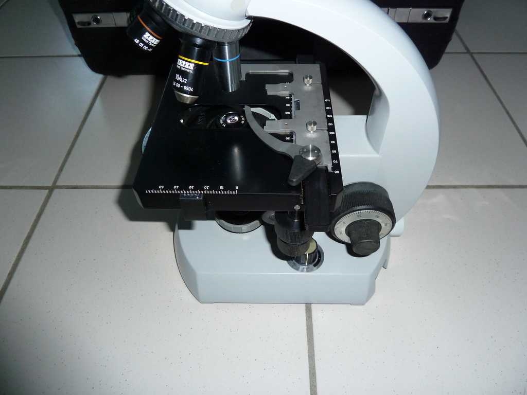

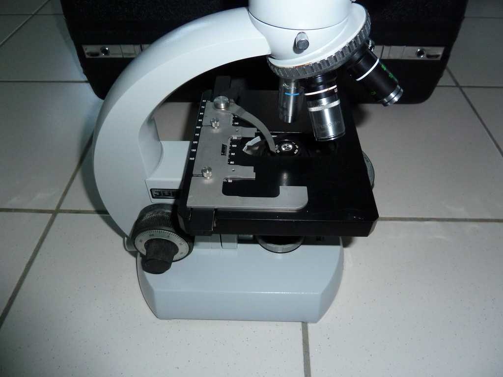

Hallo Michael, fast perfekt - die Objektive sind die neuen schwarzen, die angeblich besser sein sollen als die Vorgänger, es sind aber soweit ich sehen kann keine Phasenkontrastobjektive, da nützt der PH-Kondensor erst mal wenig, ist aber dennoch wertvoll. Der Bitubus ist der D 1, der hat irgendeine Einschränkung entweder im Gesichtsfeld bei kleinen Vergrößerungen oder Kombinierbarkeit mit Zwischentuben. Schaltachse ist auch (verdeckt) da und der Tisch ist der edle, neue. "Geburtsjahr" ca Mitte 1980, hält noch 50 Jahre! wenn du nicht 600.- bezahlt hast, dann ist das eine solide Sache.

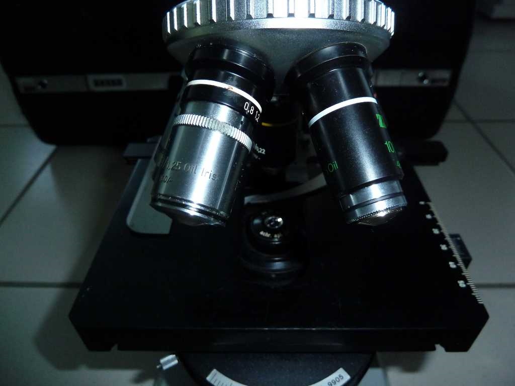

das ist dann wirklich ein Schnäppchen. Wenn ich mich nicht täusche ist das silberne Objektiv ein Ph Objektiv.
Wenn nicht ist das nicht weiter schlimm, mit dem PH-Kondensor kann man schöne Effekte erzielen: z.B. schiefe Beleuchtung, Dunkelfeld
PH Objektive benötigst Du als Anfänger erstmals noch nicht.

Folgende Objektive sind vorhanden:
3,2/0,07 160/-   460100-9904
10/0,22 160/-    460400-9904
F40/0,65 160/0,17    460705 (gefedert)
100/1,25 Oil Ph3 160/-    461901 (05) (gefedert)
F100/1,25 Oil Iris 160/-    461907    (gefedert)
Allerdings sind die Okulare nur 8-fach, und nicht 10-fach.
