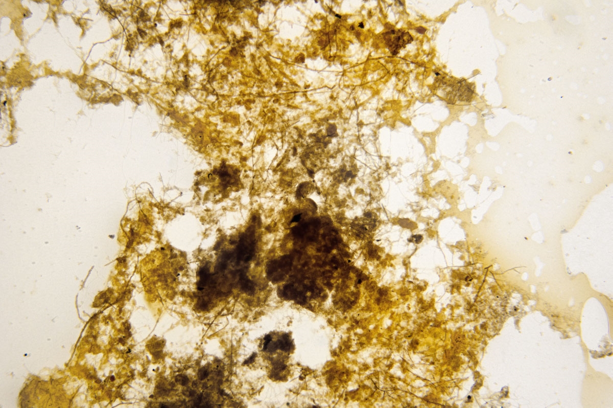

Ich halte ein Mikroskop für solche Sachen auch gut, selbst wenn es nur dazu beiträgt, ein besseres Verständnis von einer Materie zu bekommen. Beispielsweise habe ich mich mit Mikroorganismen im Diesel beschäftigt, die mit einem Test von Schülke, Mikrocount Fuel, nachgewiesen und quantiativ beschrieben werden. Der Test ist nichts anderes als eine Petrischale in Form einer Flasche mit dem Nährboden.
Siehe: http://www.oxly.de/Boot/Boote/Motor/Dieselpest-htm/Dieselpestmikrocount-fuel.htm
Aber ich wollte diese Mikrooragismen auch mal sehen und das geht nur mit dem Mikroskop und seinen Beleuchtungsmöglichkeiten. Alles andere sind nur braune Stippen im Nährgel, die vielleicht dem Verantwortlichen für eine Notstromanlage vermitteln, dass der zwei Jahre alte Diesel dringend ausgewechselt werden muss, aber mehr auch nicht.

hast Du denn dann die Mikroorganismen im Diesel auch gesehen? Das Problem ist, dass sich die meisten Menschen das Anchauen von Bakterien unter dem Mikroskop leicht vorstellen. Meistens sieht man aber nichts - oder zumindest nichts wirklich Interpretierbares. Bakterien müssen in der Regel angefärbt werden, damit man sie überhaupt sieht. Sicher ist es nie verkehrt, sich mit Mikroskppie zu beschäftigen und dümmer wird man davon in der Regel ja auch nicht. Man darf nur nicht falsche oder zu viele Erwartunge in die Aussagekarft der Mikroskopie stecken und/oder gar falsche Schlüsse ziehen (wie die freien Assoziantionen unserer Enderleinfreunde).

Mir ging es um die Frage, warum 'Dieselpest' die Leitungen und Filter verstopft. Die glibberige Masse der Ablagerungen im Diesel fühlt sich wie ein Gel an. Unter dem Mikroskop sieht man eine filzartige Struktur, die feinporige Filter verstopft oder sich an Treibstoffsieben verdichtet und dann nichts mehr durchlässt. Leider habe ich keine Ahnung vom Färben von Präparaten, aber mir scheint das in diesem Fall auch so deutlich genug zu sein.  Wir könnten das in einem neuen Thread vertiefen, sonst kommen wir hier von der Kaufberatung ab.

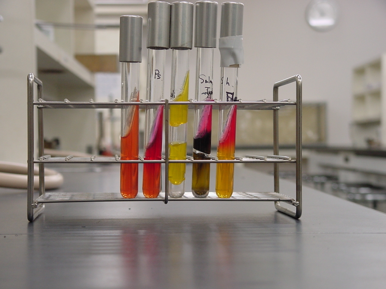

ich habe mir dieses interessante Thema vorhin einmal in der Mittagspause zu Gemüte geführt. Ich muss Peter hier einmal beispringen, auch ich verstehe hier nicht ganz was ein Mikroskop bei der mikrobiologischen Untersuchung von Proben bringen soll ausser einem Ja/Nein Befund. Da geplanterweise nicht steril gearbeitet wird bleibt eigentlich nur der Ja Befund übrig.
In mikrobiologischen Labors wird bis auf Ausnahmen die schon genannt wurden (Gram Färbung, Kolonie-Formen auf Agar) nicht mit Mikroskopen gearbeitet. Hier werden Proben auf Agarplatten ausplattiert und dann die wachsenden Bakterien/Hefen usw. weiter subkloniert um dann mit diversen Selektivnährböden erste Anhaltspunkte auf die Arten zu bekommen (Bsp. Mac-Conkey-Agar - hier haben Lactosefermenter spezielle Farben). Oft gefolgt von der klassischen "Bunten Reihe" zur weiteren Eingrenzung der Arten. Das kostet Zeit, Know-How, eine Vielzahl von Chemikalien für die zig verschiedenen Nährböden, sterile Arbeitsumgebungen und auch gewisse Sicherheitsbestimmungen (auch non oder fakultative Pathogene können in gewissen Dosen gefährlich werden & potentielle Pathogene kann man auch nicht ausschliessen). Das ausplattieren kommt langsam dank der Fortschritte und den sinkenden Preisen in der Genanalytik auch etwas ausser Mode.
Beispiel aus Wikipedia:
Von links nach rechts: Kontrolle, P. aeruginosa, E. coli, Salmonella Typhimurium, Shigella flexneri
Quelle: https://en.wikipedia.org/wiki/File:TSIagar.JPG
