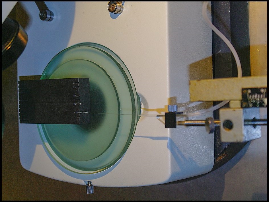

Mit tatkräftiger Unterstützung hier aus dem Forum versuche ich seit einiger Zeit, einen "Abglanz" der (Ultra-)Mikrochemie bei mir auferstehen zu lassen und dabei zumindest in einen Grenzbereich zu gelangen.
Die Arbeitsbasis ist auch für mich dabei die Kombination aus Mikroskop und Manipulator(en), ohne die das Einführen der Mikrometer- dicken Pipettenspitzen in die Kapillargefäße unmöglich wäre.
In den einen Manipulator oder eine andere Basis wird das Kapillargefäss eingespannt, mit dem anderen, in den eine Kapillarpipette eingespannt ist, wird über eine Mikrometerspritze sowohl eine Flüssigkeitsmenge
(im nL bis uL-Bereich) eingebracht, wie auch wieder abgezogen.

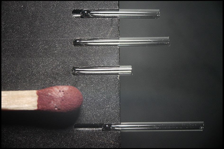

Als Reaktiongefäße benutze ich selbst angefertigte Kapillargefäße mit Durchmessern von 0,8 - 1,6 mm und Längen von etwa 1-3 cm und andere überwiegend selbst aus Glasröhrchen angefertigte Mikrobehälter.
Da ich (bisher) keine Möglichkeiten habe, die enormen Kapillarkräfte (chemisch) zu bändigen, bin ich gezwungen, nach Einbringen der Flüssigkeiten in den Randbereich der Kapillare,
diese immer wieder kurz zu zentrifugieren, um die Flüssigkeit nach "unten" zu befördern.Dazu müssen die winzigen Gefäße in Zwischenhülsen gebracht werden. Diese werden auch verwendet, um den Inhalt zu erhitzen.
So lassen sich chemische Verbindungen durch den bekannten oder abgewandelten "Trennungsgang" trennen und gesondert, entweder bereits im Kapillar-Gefäß oder auf Objektträgern, nachweisen.
Dadurch werden gegenseitige Beeinflussungen der Elemente beim Einzelnachweis vermieden.
Einzelnachweise  entweder dann durch Farbreaktionen (im Gefäß) durch Kristalldiagnostik (Gefäß oder OT) oder selten durch Fluoreszenz.
Auch wenn mein "workflow" noch alles andere als  zufriedenstellend ist, möchte ich diese Methode hier anhand eines ersten Beispieles vorstellen und hoffe, daß sich zumindest

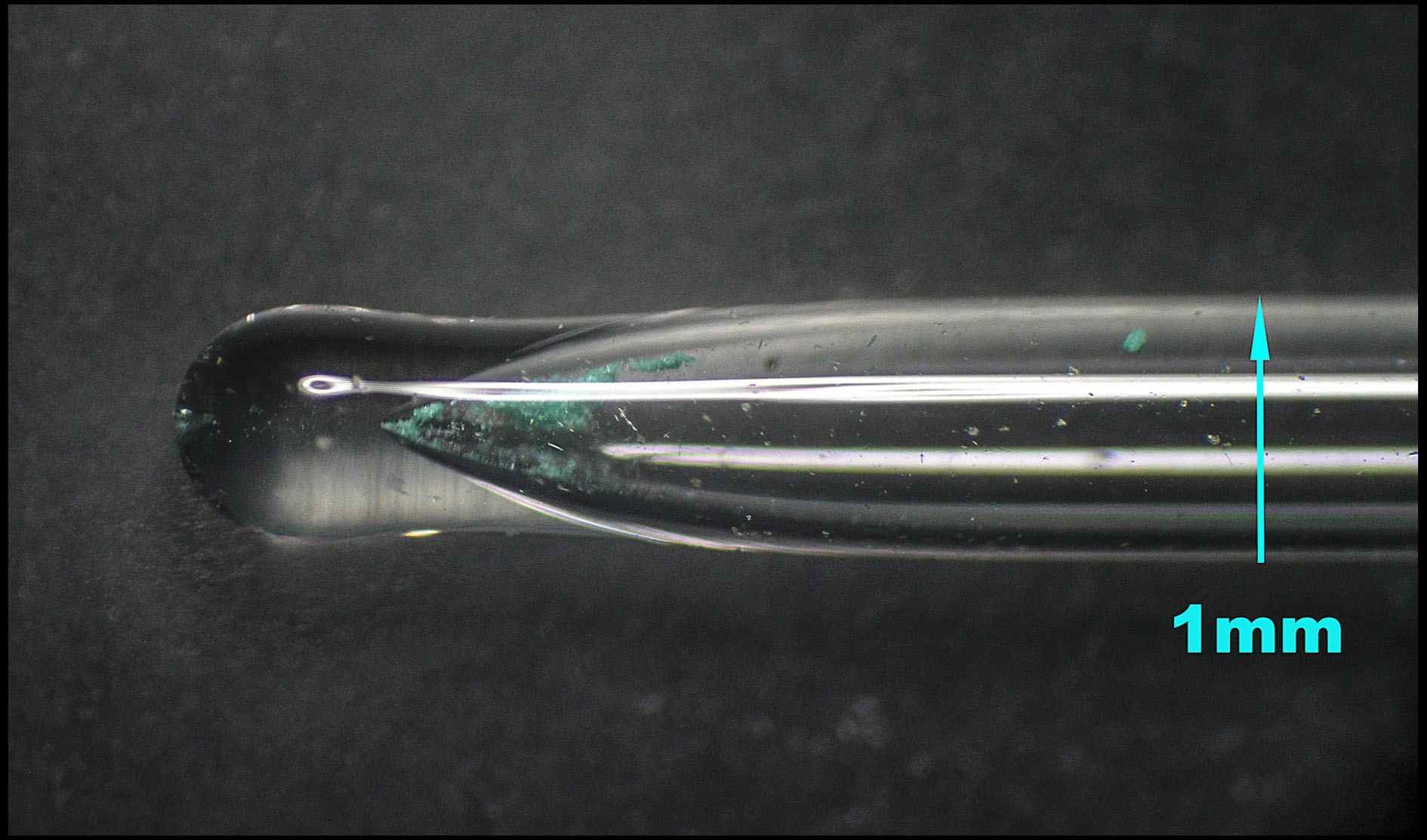

Von diesem Mineral landeten einige Kristallnadeln (ineinander verfilzt) in meinem 1mm-Gefäß.
Aufgrund einer Volumenmessung (Okularmikrometer) habe ich ein Gewicht der Kristalle von etwa 3-5 ug angenommen. Diese Nadeln werden mit etwa 0,5 uL konz.HCl und leichtem Erwärmen in einem Heizblöckchen
[Idee und Durchführung: Olaf] aufgelöst.
Sodann mit etwa 0,5 uL konz.NH4OH neutralisiert: Bi fällt als weisses Bi(OH)3 aus und wird abzentrifugiert.
Die Lösung ist jetzt durch den Cu[NH4]-Komplex blaugefärbt, was eigentlich schon als Nachweis für Cu gilt, während der weisse Niederschlag auch z.B. Al oder Cr bedeuten könnte und deshalb als Cs3Bi2J9-Kristall nachgewiesen wird.

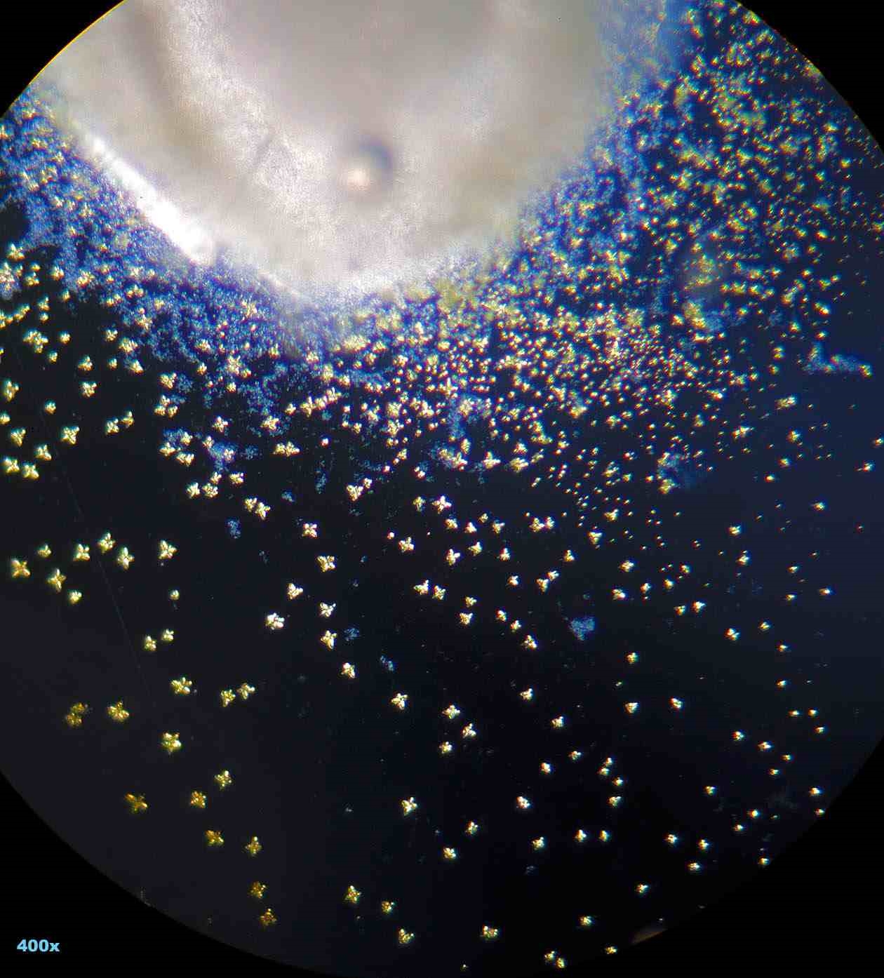

Dennoch auch Nachweis des Cu als "Tripelnitrit".
Im unteren Kap.Gefäß Fällung des Überstandes mit KNO2 und Pb-acetat. Es fällt das braunschwarze Tripelnitrit (PbCu-TN)
Die typischen Kristalle des Tripelnitrites, hier als Kupfernachweis.

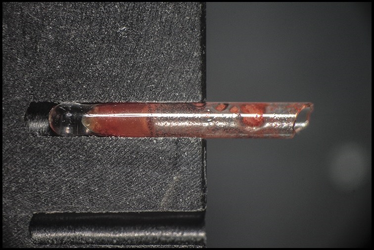

Der Nachweis des Wismut (Bi) als rotorangener Komplex aus Cäsium, Wismut und Jod
