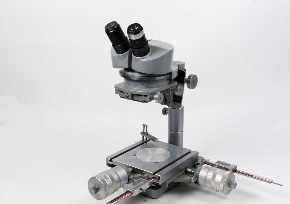

Hallo liebe Gemeinde,
nachfolgendes Mikroskop möchte ich mit einer stärkeren Vergrößerung ausrüsten. Das stärkste Okular das ich habe ist 16x.
Meine Vorstellung geht zu 40x. Reicht das aus um die Beschaffenheit der Zapfen von Uhrwerksteilen mit einem Durchmesser von ca. 0,1mm beurteilen zu können? Damit meine ich, ob man Einlaufspuren usw. sehen kann.
Eine weitere Frage ist, ob ich dazu einfach 40x-Okulare oben einstecke oder braucht es dazu mehr?
Um es vorweg zu sagen: Die unteren Objektive, die ursprünglich zum Mikroskop gehörten, habe ich nicht.
Gibt es überhaupt 40x-Okulare im Steckdurchmesser 30mm?

es ist ein Leitz Grossfeld Stereomikroskop TS. Vorhanden sind jeweils ein Paar 16x und 5x Okulare.
Das 16x reicht mit diesem Mikroskop nicht um Details auf den Zapfen zu sehen.

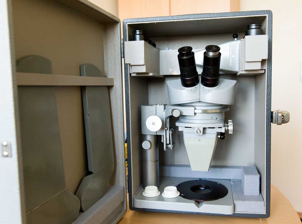

tatham
Euch allen vielen Dank! Das hat mir die Augen geöffnet! Ohne die Objektive ist das nichts. Ich wußte zwar das die fehlen, aber einzeln nicht zu beschaffen.
Bin nach Euren Hinweisen vor zwei Tagen im Web fündig geworden und hab nun ein vollständies Stereomikroskop, noch dazu mit Kasten und allem Drumherum.  Bin gestern extra einfache Strecke 365km gefahren um es zu holen.
Hier ein Foto:
Bin begeistert von der ganz neuen "optischen" Qualität. Top Vergrößerung, das ist genau was mir fehlte.
@ Wolfgang: Der Messtisch ist von Mitutoyo. Den nehme ich zum Vermessen der Koordinaten von Uhrwerksplatinen.

tatham
#13
Auf obigem Bild im Kasten sieht man bereits meinen Umbau. Die Schwenkeinrichtung habe ich von meinem alten Stemi übernommen.
Dies benötige ich zum Vermessen mit Kreuzstrichplatte (in einem Okular verbaut) in Verbindung mit dem ganz oben zu sehendem Kreuztisch mit Mikrometerschrauben und digitaler Schublehre.
