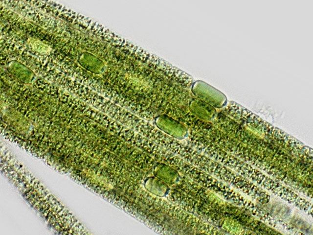

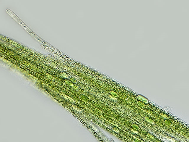

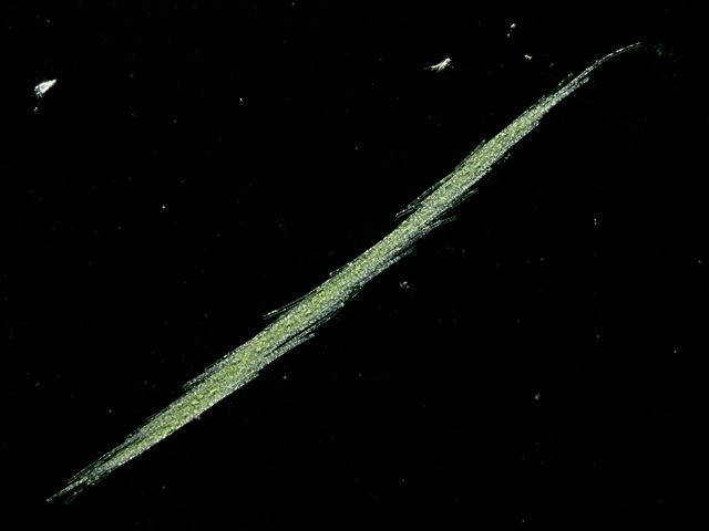

vermutlich eine Hyalotheka

Deine Desmidium halte ich ebenfalls für Hyalotheka, aber Prof. Lenzenweger wird dies sicher klären können. Micrasterias denticulata und M. thomasiana zu unterscheiden ist m.E. ebenfalls nicht einfach. Ich denke M. denticulata ist zutreffend.

Gratulation, gute Fotos. Zur Bestimmung der Desmidiaceen (von "oben" nach "unten"):
Bilder 5, 7 und 8 : Hyalotheca dissiliens
