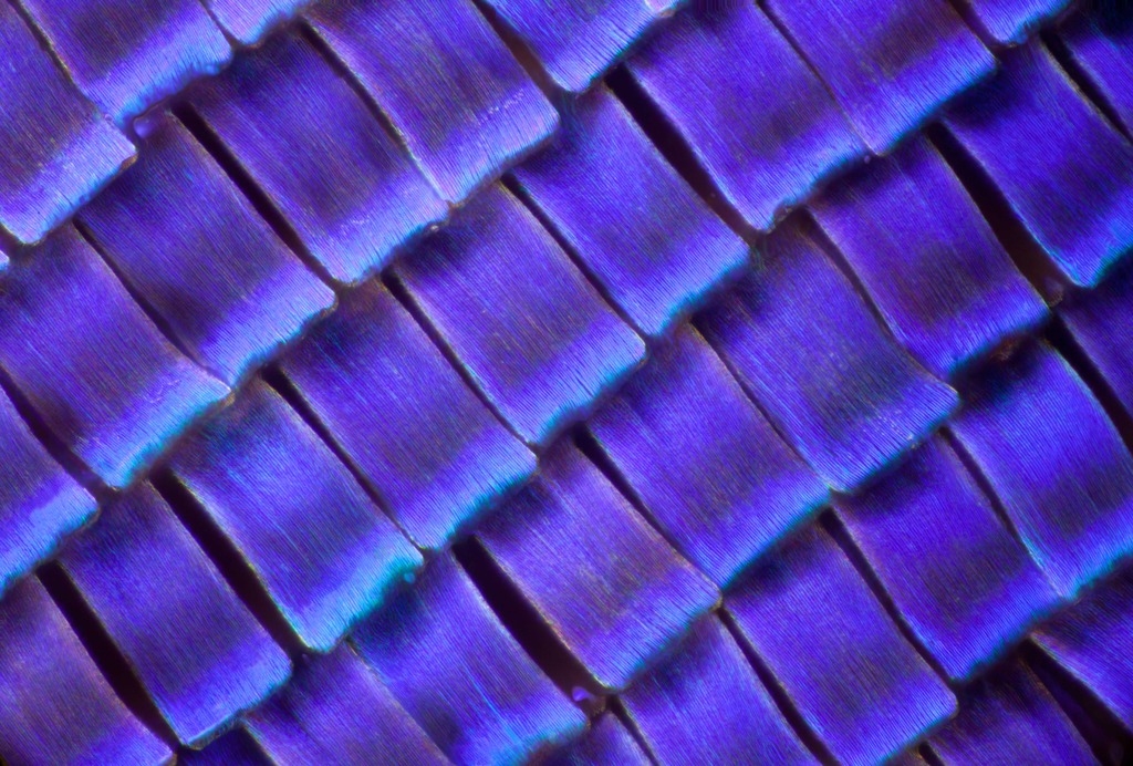

Hallo Foristen,
in meinem Vorrat habe ich einen kleinen Schmetterling gefunden, der auf der Vorderseite tief dunkelblau schimmert und auf der Rückseite blau umrandete weise Punkte hat.
Hier ein Bild mit dem 10er Objektiv der Rückseite und zwei Bilder mit dem 50er im Auflicht Pol und DIC.
lg

ich habe hier zum ersten Mal das metallische Glänzen gefunden, welches ich in Bildern von Charles Krebs oder anderen Topfotografen schon gesehen habe.
Im DIC sehen die Schuppen aus wie kleine Metallfolien.
Ich sollte diese auch noch mal am Universal im DIC betrachten....
Wilfried hat noch keine Schuppen, ich kann aber gerne an Ihn welche schicken falls er Zeit hat.

vor allem die beiden Bilder mit dem 50er stehen denen "anderer Topfotografen" meiner Meinung nach in nichts nach.
Darf ich fragen welches Objektiv Du hier genau verwendet hast?
Christian
Hallo Christian,
ich habe die Bilder mit dem NeoSplan 50 von Olympus gemacht.
Das 80er ULWD NeoSplan versagt hier komplett.
Deshalb habe ich (leider wohl seit langem) mein Zeiss Universal mal wieder angeworfen und hier mit den Epiplan Objektiven Bilder gemacht.
Zuerst nochmal Bilder mit dem 20er NeoSplan und dem 50er NeoSplan.
Und nun zuerst das 40er Epiplan Auflicht DIC am Universal danach das 80er Epiplan Auflicht DIC am Universal.
(Rolf ich hoffe das freut Dich)
An diesem kleinen Schmetterling könnte man noch viel, viel Zeit verbringen.
lg

Hallo Gerhard,
es ist das NeoSplan NA: 0,85 ohne ULWD.
Ich habe bei dem DIC Bild mit dem 50er ganz oben (das dritte Bild) nicht seitlich beleuchtet.
Das sind alles Dunkelfeldbilder  (mit Seitenlicht)mit den Neos bis auf das 2 Bild ganz oben, das ist POL and das dritte Bild wie schon gesagt ist DIC.
DIC sind dann wieder nur die Bilder mit den Epiplans am Universal.
Diese Schuppen wirken schon im Dunkelfeld so metallisch, das ist so faszinierend.
Das 80er ULWD bringt nur noch "Matsch", es könnte an der Apertur liegen, diese liegt bei 0,75.
Evtl. ist das Objekt zu "räumlich" für das 80er.
Beim Epiplan 80 am Universal liegt die Apertur bei sagenhaften 0,95.
Hier hat das Epiplan 40er schon 0,85.
Ich habe die Auflichteinheit für das Vanox AH3.
lg

Komplement, da hattest Du nicht viel Platz zwischen Objektiv und Schuppen, da aus man schon sehr gut ausrichten das so ein Bild dabei rauskommt. Das das 80x ULW bei sehr fein aufgelösten Motiven an seine NA-Grenze kommt habe ich auch schon feststellen müssen ...
Auf Dunkelfeld bin ich nicht gekommen da man mit seitlicher Beleuchtung einen vergleichbaren Effekt erzielen kann, aber natürlich nur mit dem ULWD Optiken ...
