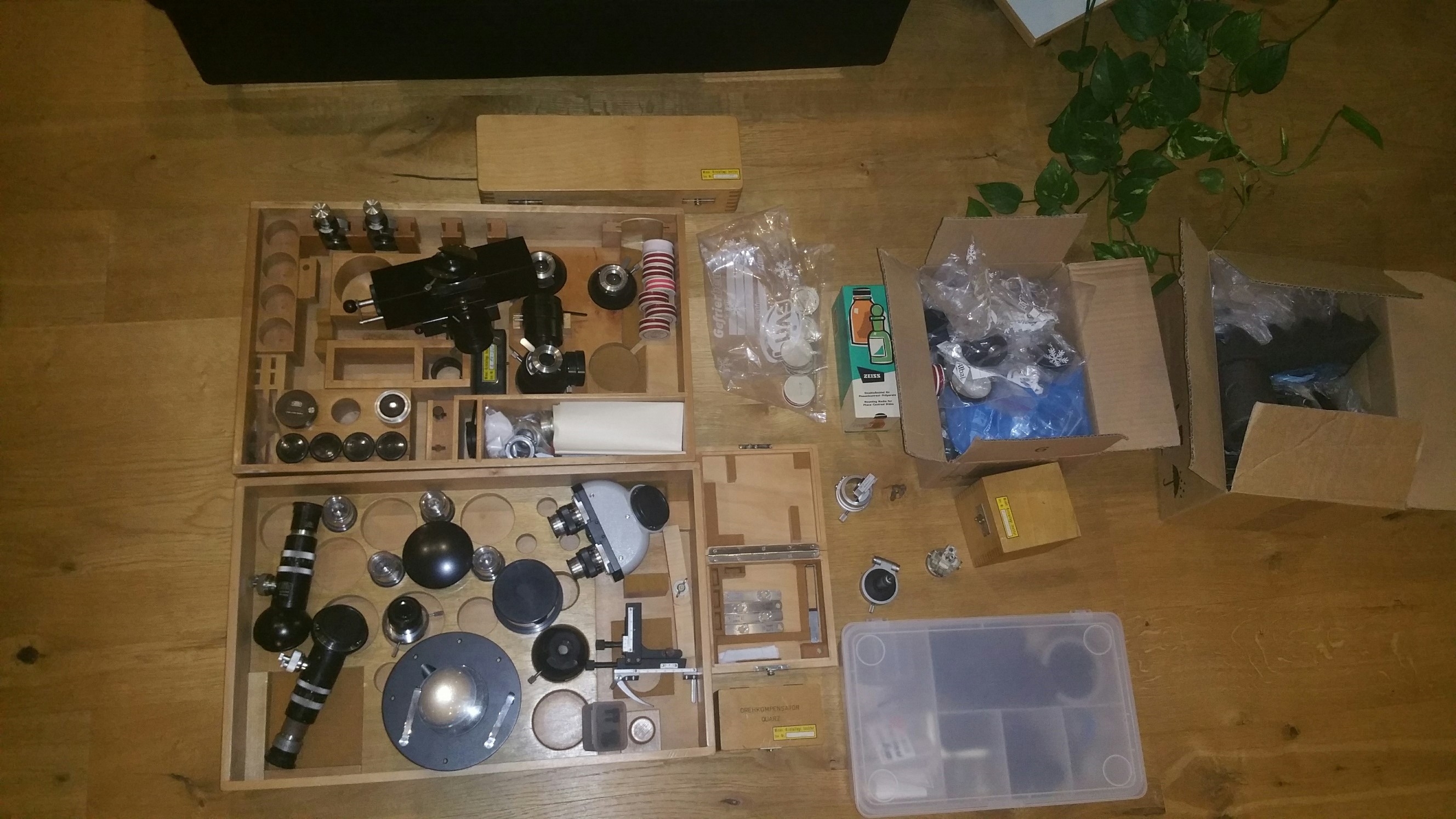

So nun Bilder

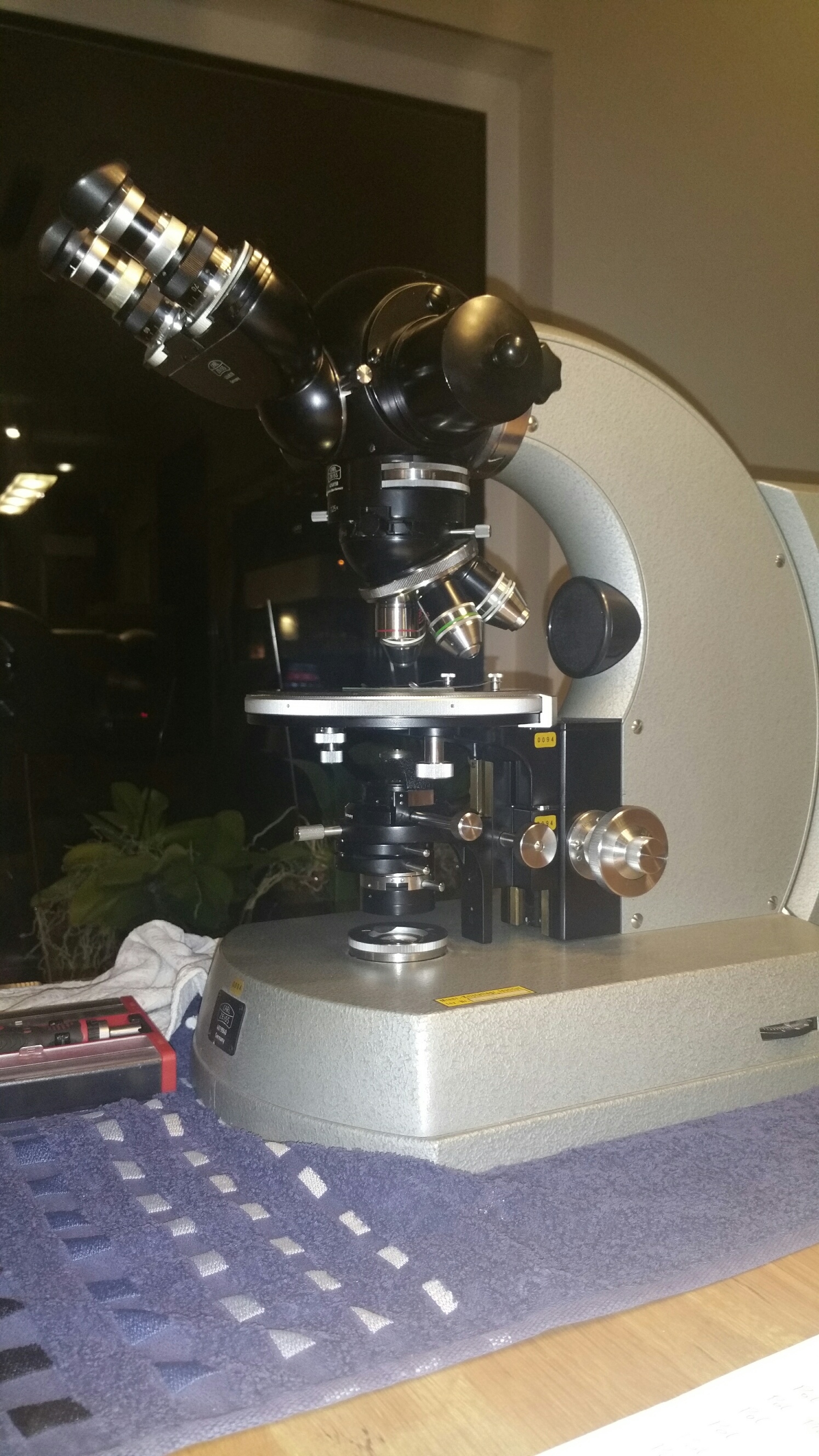

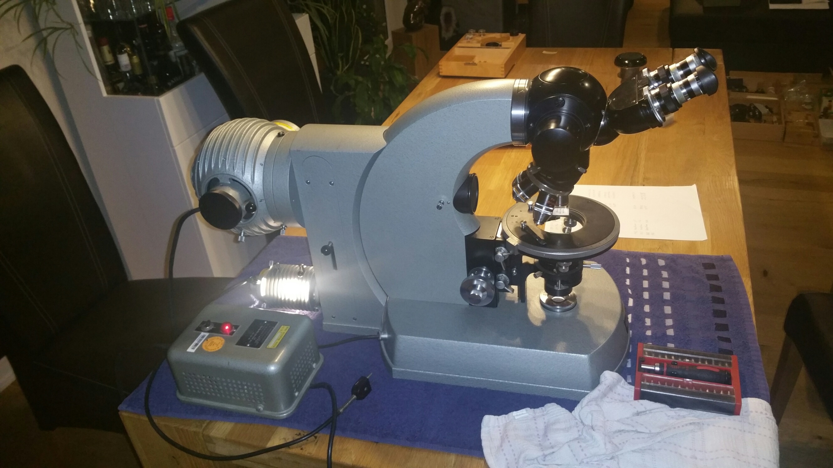

Das Mikroskop zusammengebaut.

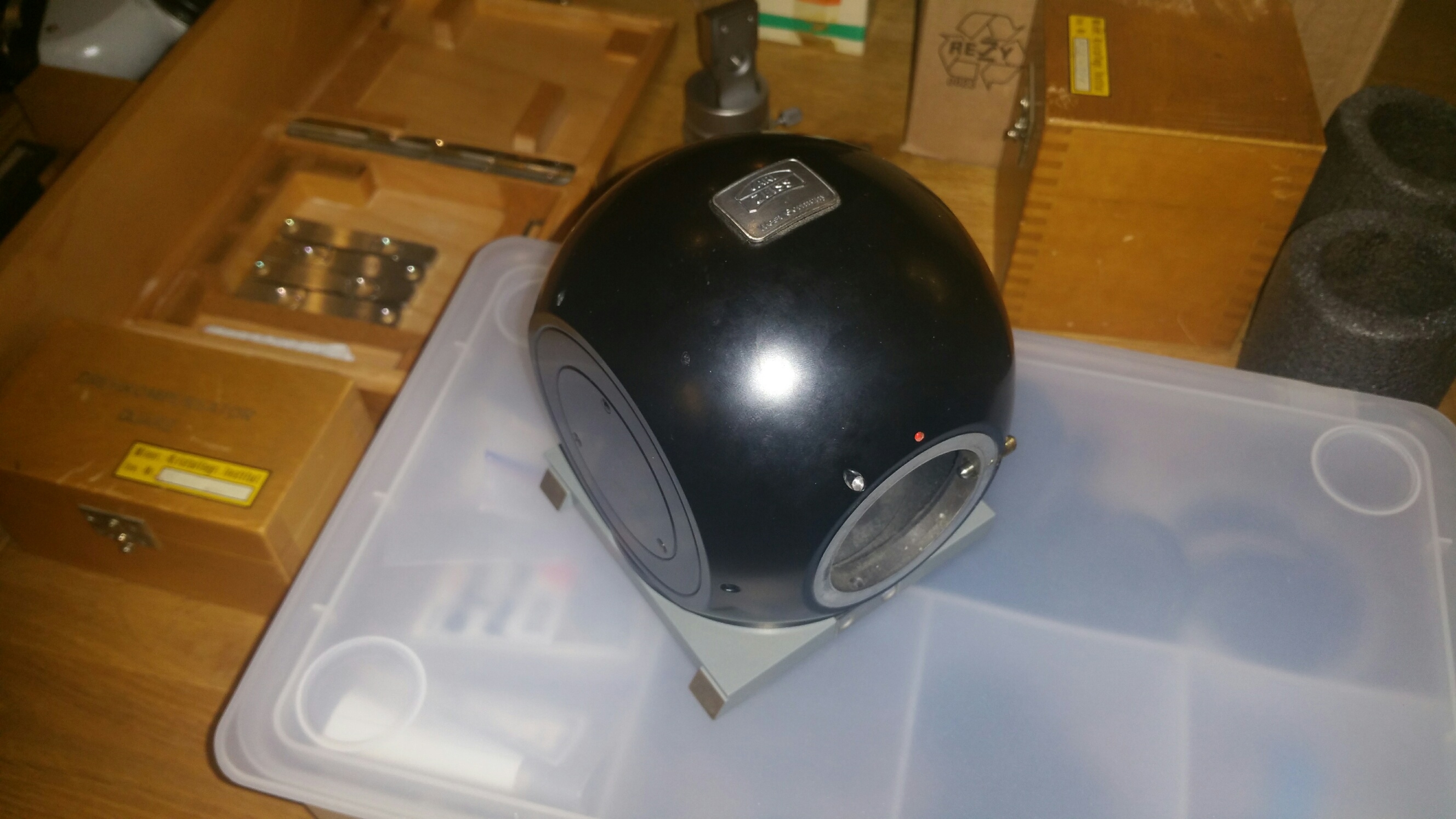

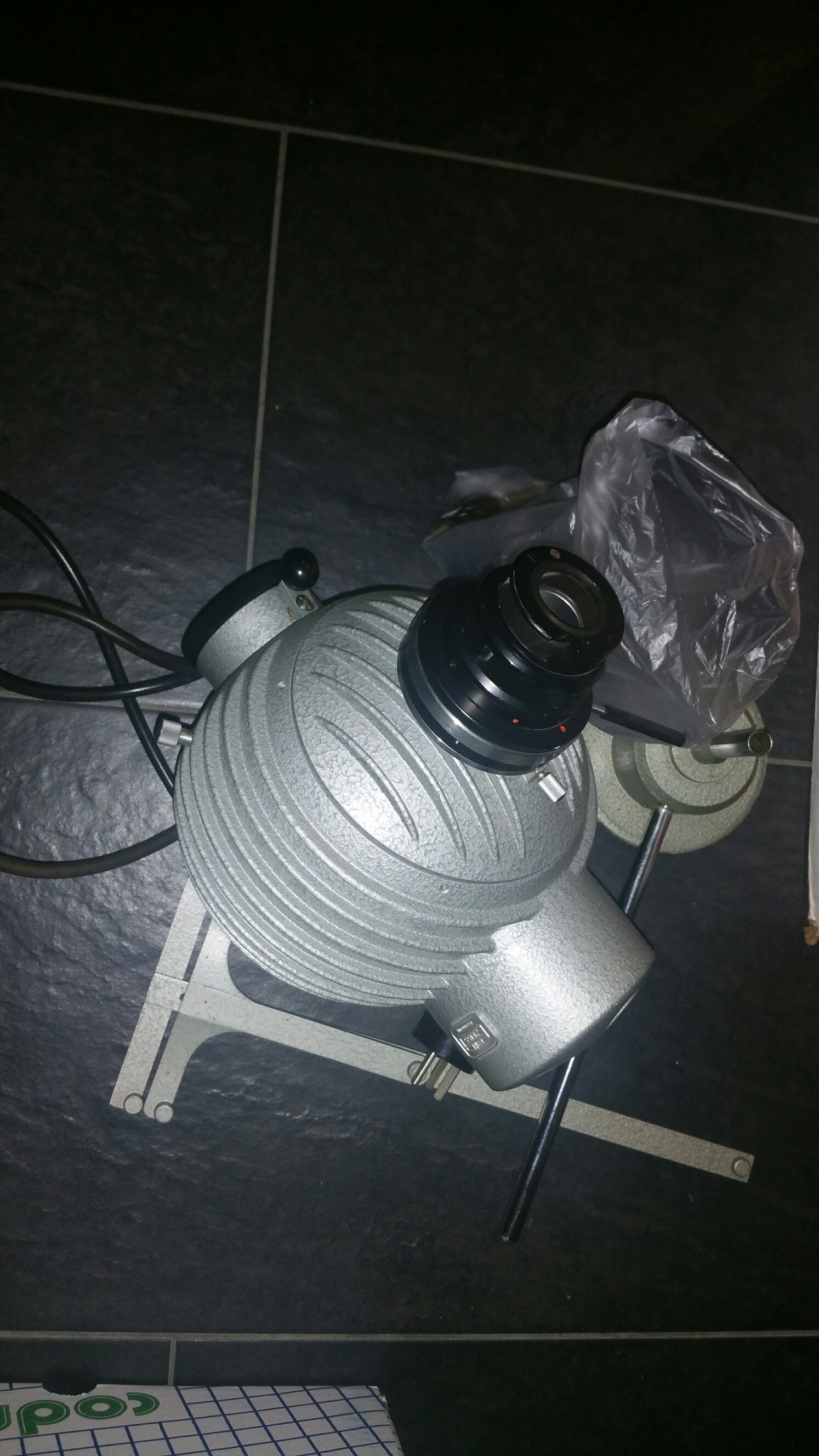

Das HBO Lampenhaus.

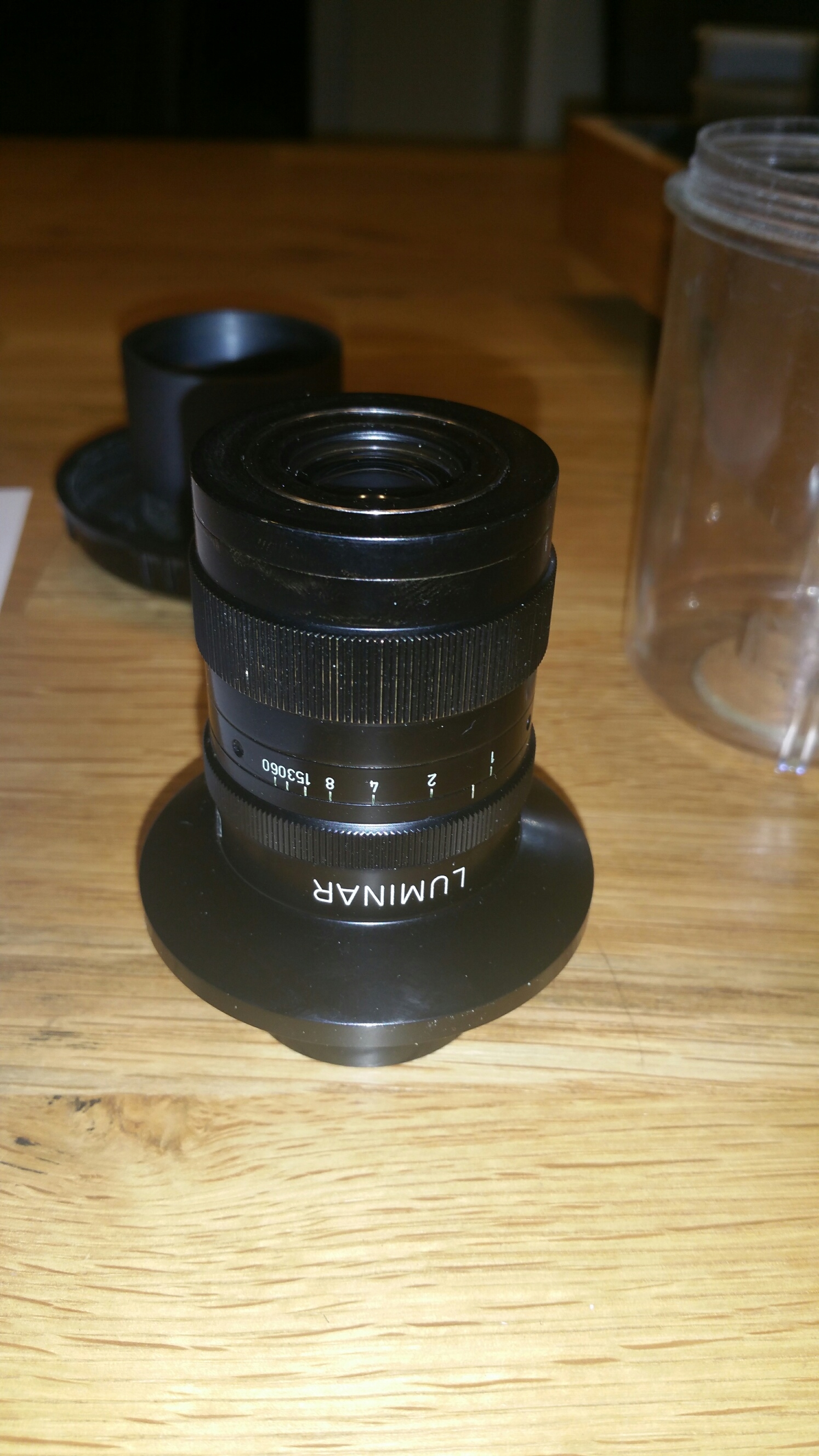

Der Kopf vom Ultraphot fürs luminar
Das Luminar
Das Zubehör
Hallo Basti,
wenn ich das richtig sehe, hast du eine Mischung aus Universal und Ultraphot. Der schwarze Kopf im 4. Bild passt eigentlich nur an ein Ultraphot, das Luminar gehört da auch dazu. Sehe gerade: hast du schon selbst bemerkt - sorry!
Fluoreszenzkondensor und Auflichtkondensor kann ich auch sehen. Der Poltisch hat einen Feststeller, der muss natürlich lose sein. Aber er kann auch verharzt sein. Das Reibrad zum Feindrehen kann abgerieben sein, dann muss der Gummiring ersetzt werden. Und wahrscheinlich der Tisch zerlegt und neu gefettet werden. Habe gerade 2 Kreuztische komplett überholt, abendfüllend, aber lohnt sich!

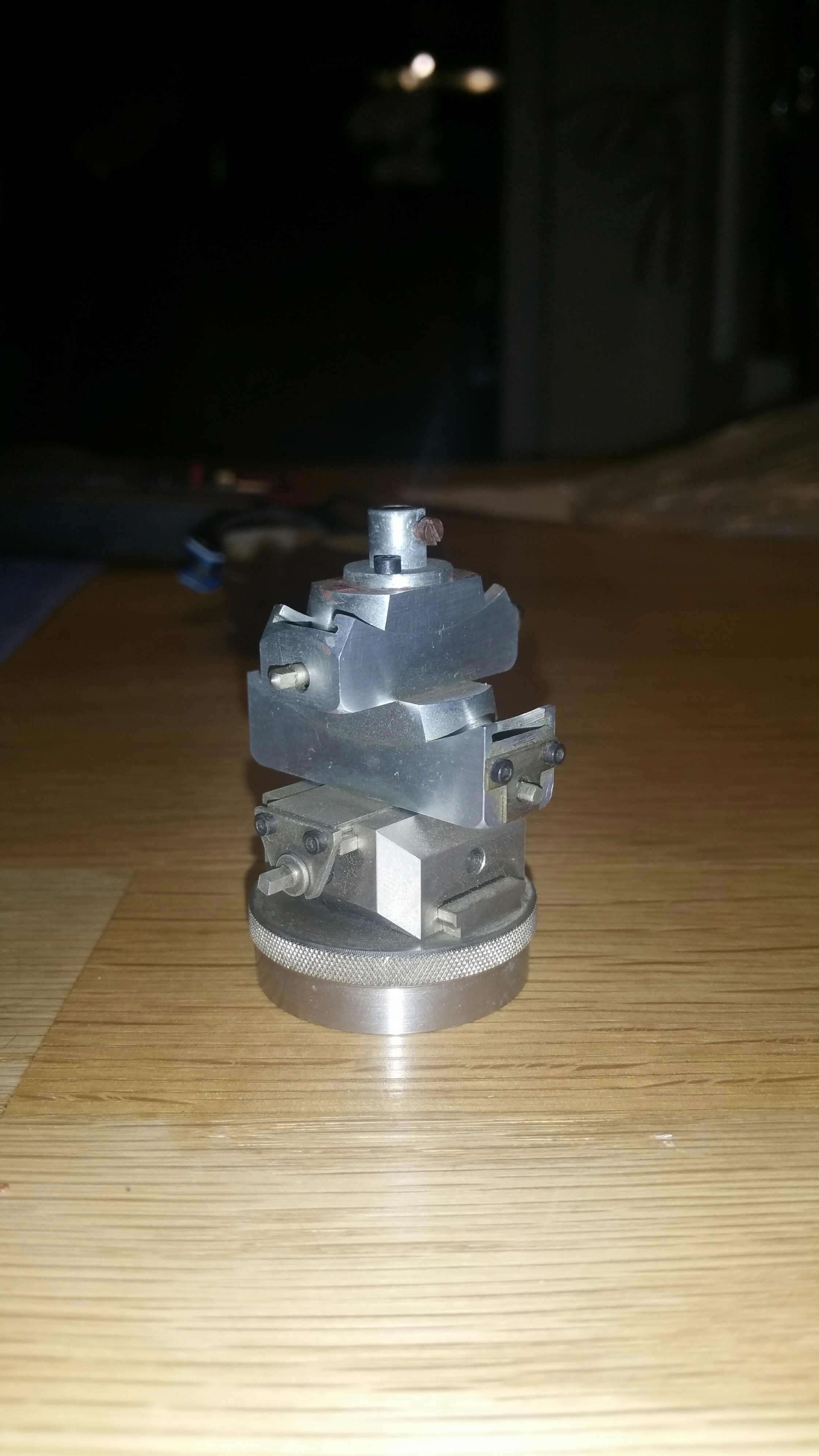

ich glaub sogar einen 5 Achsigen Präperatenhalter für ein Raster Elektronen oder so,
für Lichtmikroskopie kann der nicht sein. So fein arbeitet man da nicht.

Was den Kopf für das Luminar betrifft, ich habe noch zwei köpfe für Ultraphot.
Einen davon bau ich mir um so das meine Nikon oben drauf Platz hat, Den Mount für das Stativ lass ich mir auf der Arbeit Fräsen.
Ist ja kein großes Wunderwerk.
Oder gab es für Luminare auch Adapter fürs Universal so wie beim Standard ?

Der Präparatehalter sieht nach professionellem Eigenbau aus und könnte zu einem Spindeltisch gehören (Vermessung von Kristallwinkeln). Olaf kann dazu kompetent antworten.

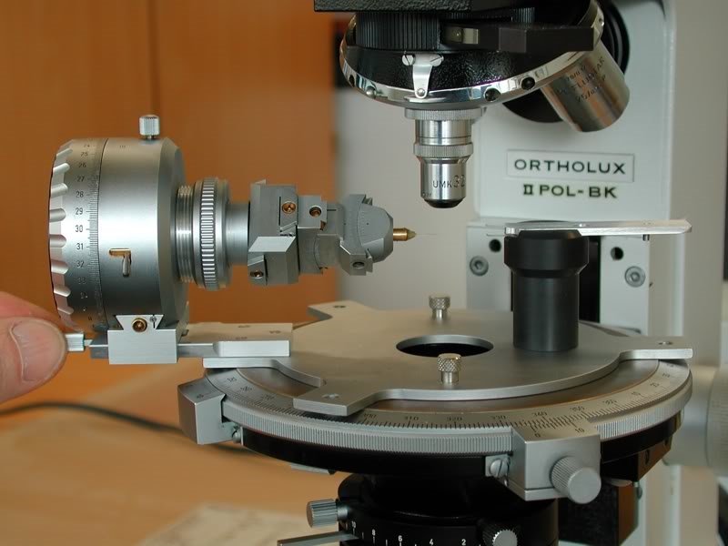

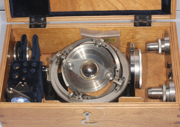

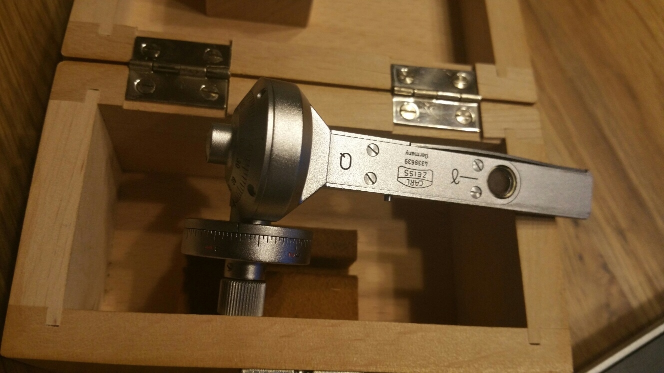

Das zweite von Dir angefragte unbekannte Teil ist ein sogenannter "Goniometerkopf" und gerhöt - wie schon erwähnt - höchstwahrscheinlich zu einem Spindeltisch.

Was den tollen Goniometer Kopf betrifft, ein paar der teile hab ich auch rumpurzeln gesehen,
Wusste nicht genau für was das ist, den Drehknopf mit Skalierung hab ich irgendwo gesehen.
Brauch ich quasi nur noch ne Halterung dann kann man damit kleine Zwerg Kristalle bestaunen Richtig ?
Also der kommt schon mal wieder aus der Kuriositäten Kiste und wird später mal verwendet.

- Lichtweg sauber, die Umlenkspiegel im Lampenanbau sind wieder Spiegel, die waren Weiß. Vor allem der untere.
- Sammellinsen in den Lampenhäußern haben nicht mehr den Status durchscheinend, sondern in Transparent
- Sammellinse im Kürbis richtig eingebaut, war verkehrt rum )-; das müssen echt Akademiker gewesen sein die das zuletzt in Händen hatten. (-;
- Leuchtmittel justiert, soweit mir möglich. Mir fehlt noch die Anleitung der Lampenhäuser darin war das erklärt laut Buch.

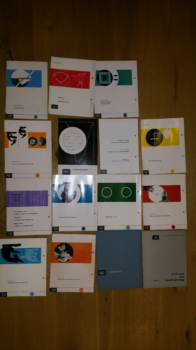

Ich habe mal die Handbücher Fotografiert,
ich dachte nicht dass da noch so viel Original dabei ist, und hatte vorher das Netz durchforstet.
Sehr viel in deutscher Sprache war leider nicht zu finden, EN ist zwar kein Hindernis aber Muttersprache ist mir doch lieber.
Jetzt hab ich mal alles heraussortiert was dabei war, es ist alles soweit unversehrt, selbst die Korrekturen sind dabei.
Ich stelle mal das Foto ein, eventuell benötigt der ein oder andere ja etwas davon.
Scanner steht bereit (-;
