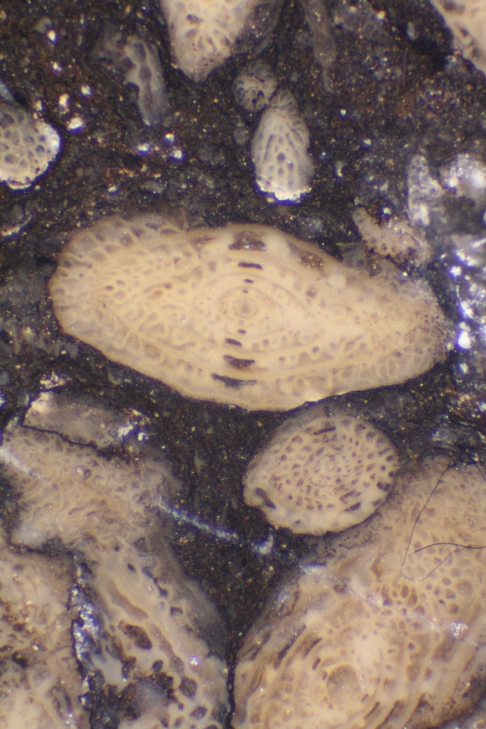

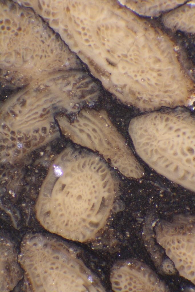

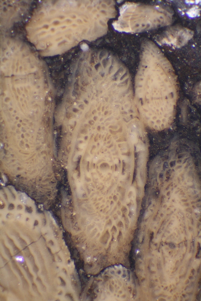

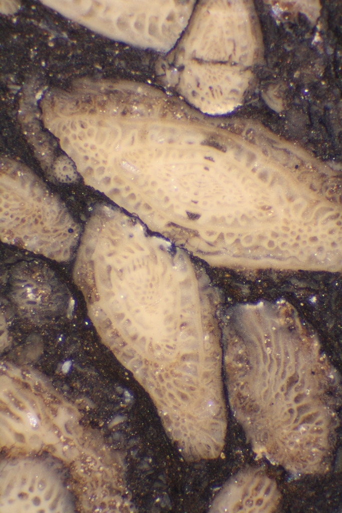

Die ägyptischen Pyramiden sind bekanntlich aus teriärem Nummulitenkalk errichtet worden. Die Gipfelregion des Berges Pyramiden besteht aus oberkarbonischen Kalken, die ebenfalls viele Grossforaminiferen enthalten, aber viel älter sind. Unten am Strand findet man stellenweise sehr viele Stücke eines Kalkes mit fast schwarzer Grundmasse.  Besonders dieser Kalk ist voll mit weiss angewitterten Fusulinen, die wie Reiskörner erscheinen. Fusulinen sind eine eigene auf das Karbon und Perm beschränkte Ordnung der Foraminiferen, die für diesen Zeitabschnitt sehr gute Leitfossilien abgeben (sofern man einen Spezialisten hat, der sie genau bestimmen kann). Ich hab mal ein Stück dieses Kalkes angeschliffen und nach dem Feinschliff ein Deckgläschen mit Sekundenkleber aufgeklebt, weil ich die Schlifffläche nicht gut polieren kann. Hier ein paar Bilder, viel Spass beim Ansehen:
Bemerkenswert ist, dass die Gehäuse durch Drucklösung des Kalkes dort, wo sie aneinander stossen, fast immer angefressen sind. Die Länge der Exemplare beträgt größenordnungsmässig ca. 5 mm.

das sieht ja wirklich sehr interessant aus. Danke für 's Zeigen!
Sind das eigentlich echte Hohlräume in den Fusulinen, oder sind die mit wasserklarem Kalzit gefüllt? Bei so viel Drucklösung sollte sich der Kalk doch in druckärmeren Regionen, also den ehemaligen Hohlräumen wieder ausscheiden, oder?
Dünnschliffbohrer
Hallo Gerd,
ja, das ist mit klarem Kalzit ausgefüllt. Einen Dünnschliff habe ich davon bisher noch nicht gemacht, um es letztlich zu beweisen. Aber für Verkieselungen  (wie sie da in den Kalken oft vorkommen => meinen früheren Beitrag über Schwammnadeln in der Wurmröhre) ist es zu weich (ließ sich erst auf dem Aldi-Schleifklotz und dann mit 1000er Pulver auf der Glasplatte problemlos in 10-15 min schleifen, und es zeigt auch keine konzentrischen Farbringe, wie in diesen Kieselgelen und Hornsteinbildungen).

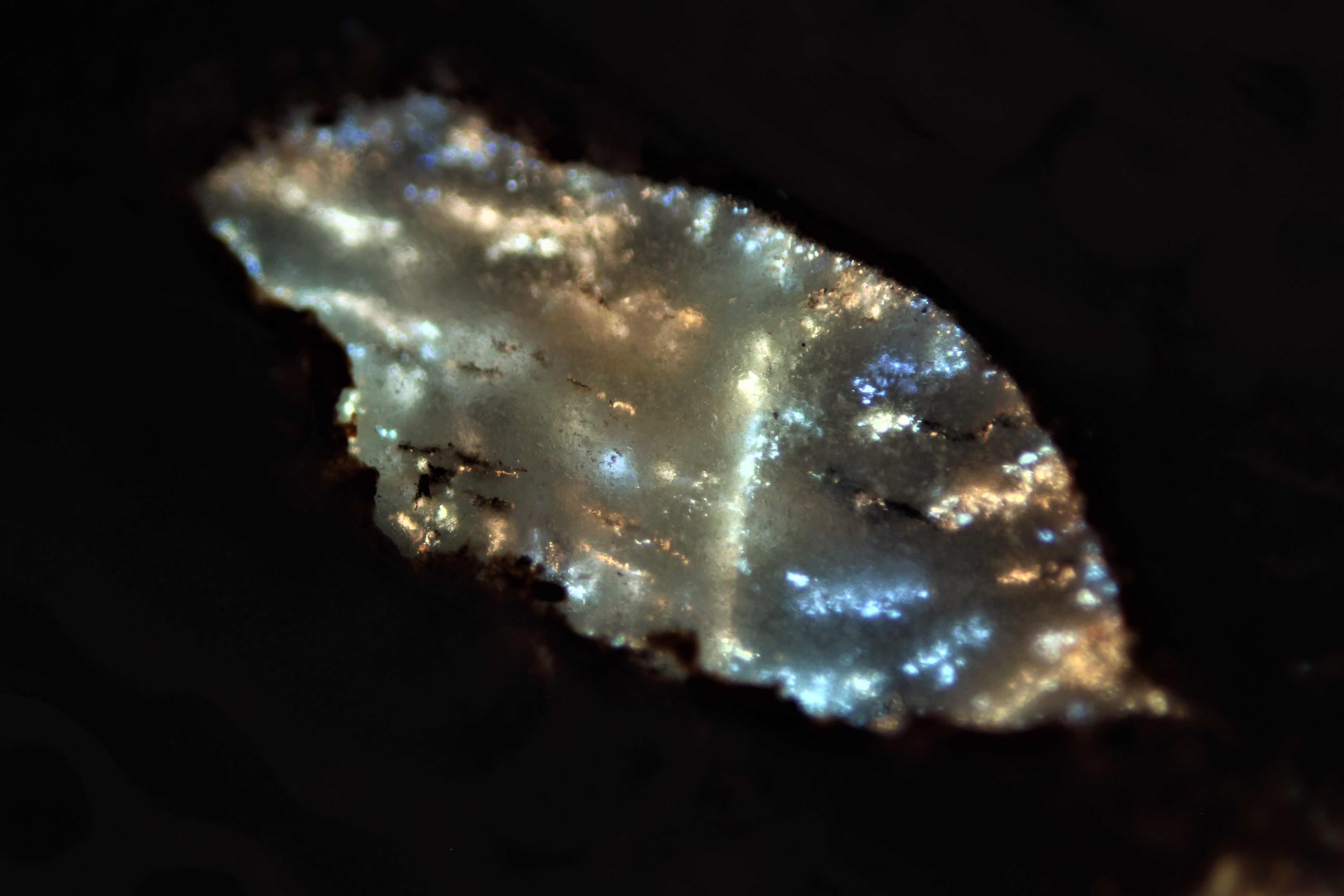

ich habe eine Probe des Materials bekommen und einen Anschliff gemacht bis Körnung 2500 und danach noch etwas anpoliert. Das ist eine Auflichtfluoreszenz-Aufnahme im UV. Die Foraminiferern zeigen praktisch keine Fluoreszenz, dazwischen gibt es kleine Teilchen die fluoreszieren. Mir ist mein Zoom Browserprogramm von Canon abgestürzt, mit dem ich Bilder verkleinert habe. Jetzt bin ich etwas gehandicapt, weil die Hosts keine großen Bilddateien mögen.
Deshalb erst mal nur ein Bild.

Dein Bild scheint schon mit recht großer Objektivvergrößerung aufgenommen worden zu sein?
LG Gerd

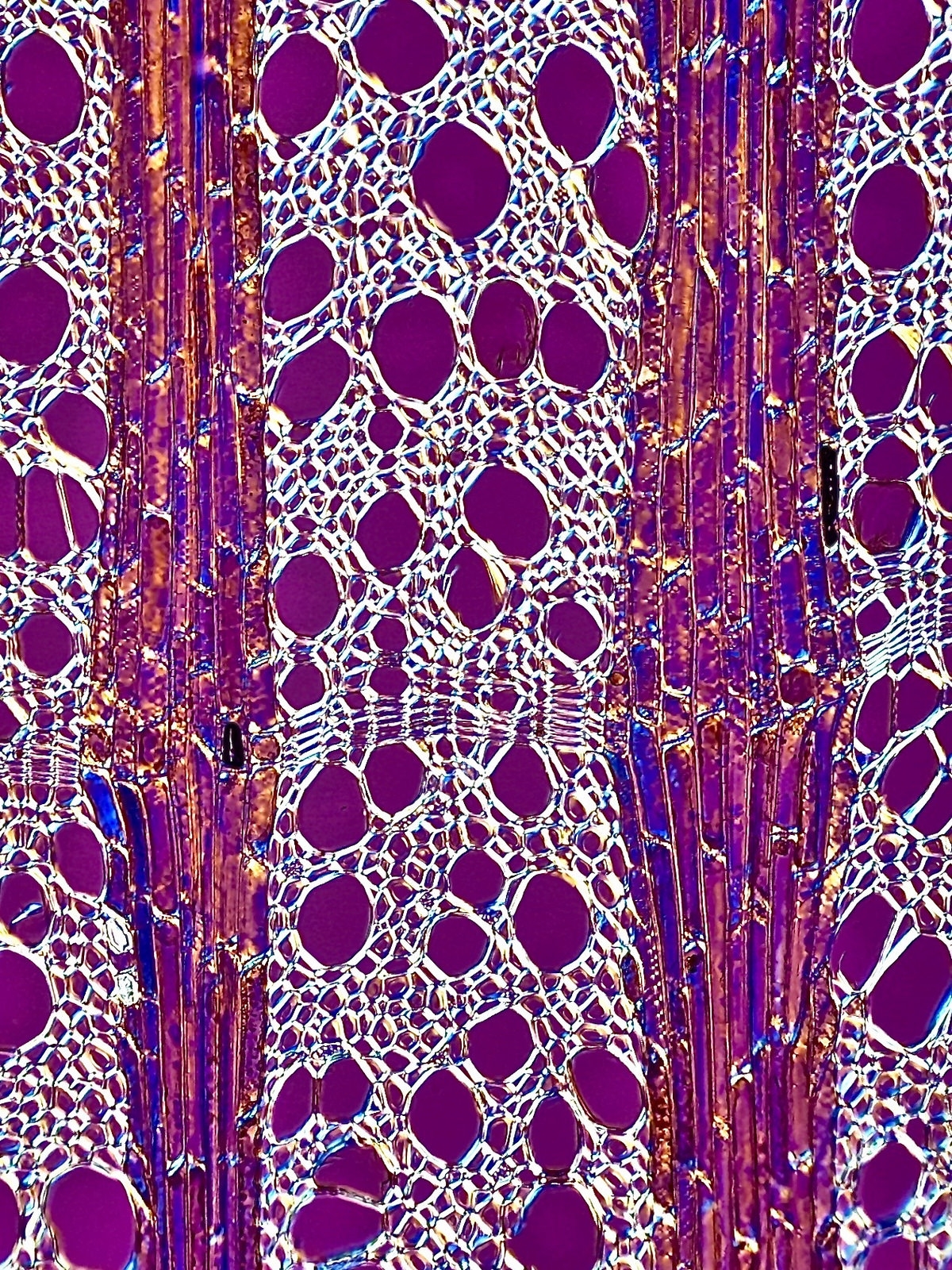

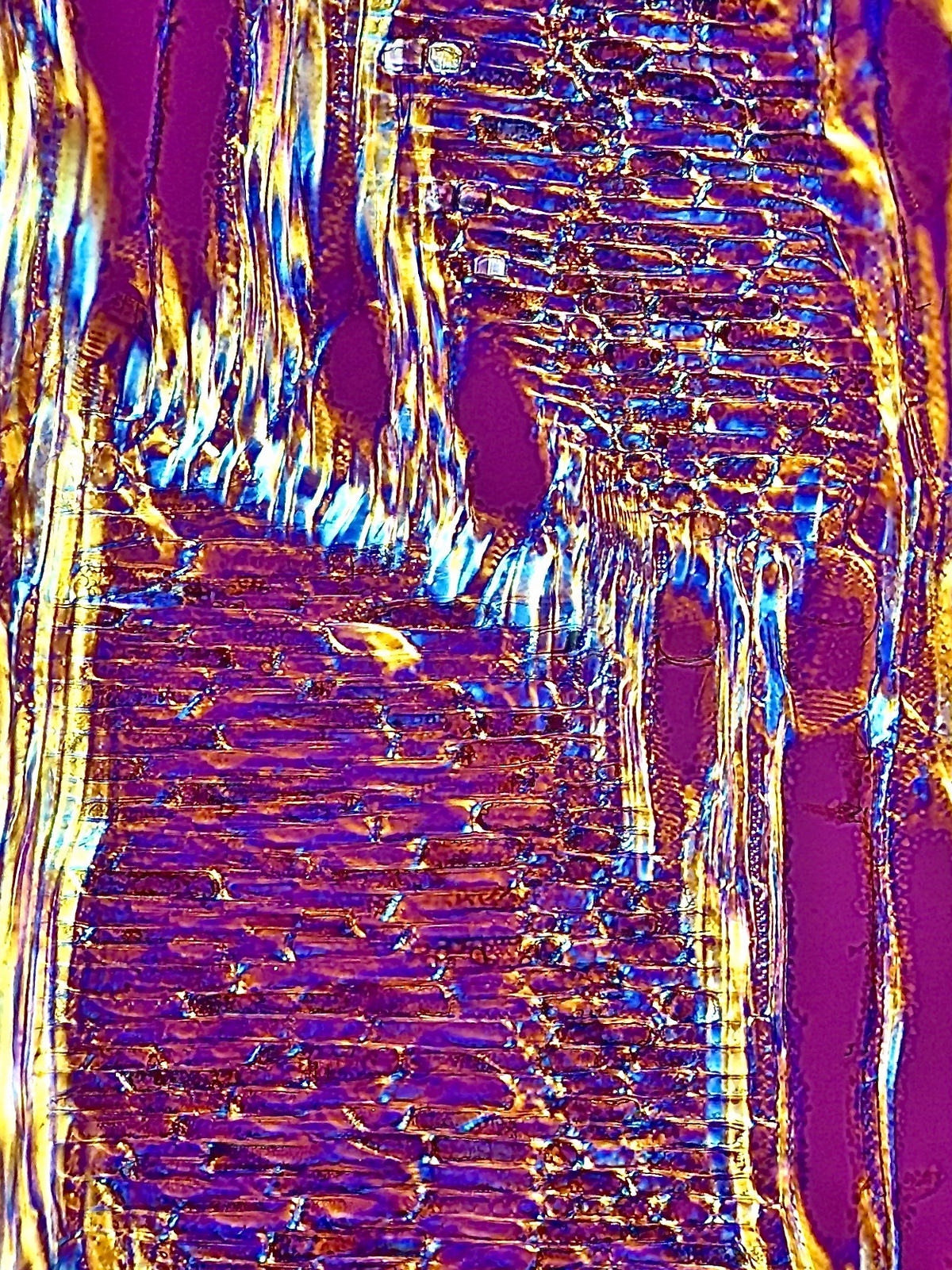

Dünnschliffe dauern, wie Du weißt, etwas länger, aber nun liegen sie doch endlich vor. Nochmals besten Dank für die kleine aber feine Probe. Ich habe zusammen mit "mikromax" und mit Hilfe seiner Technik einen Längs- und einen Querschliff durch das Gestein angefertigt, in dem die Fusulinen eingeregelt liegen. Beim Schleifen war trotz reichlich Wasser ein deutlicher Bitumengeruch zu vernehmen, ähnlich den kambrischen Stinkkalken aus Skandinavien. Hier zwei Polbilder:
Viel Freude beim Betrachten!
LG Gerd
hier noch ein Überblick über den Querschnitt-Schliff. Das Original-Bild ist aus 80 Bildern zusammengenäht und 28.000 Pixel breit. Der Schliff selber ist 25mm breit.
LG Gerd

der Schliff ist ja wirklich sehr schön geworden! Womit hast du ihn denn aufgeklebt? Am schönsten finde ich das Übersichtsfoto. Der bituminöse Geruch wundert mich überhaupt nicht. Aber die dunkle Farbe gibt ja einen guten Kontrast zu den Viechern. Die kommen zwar auch in den dickbankigen hellen Kalken vor, fallen aber dort viel weniger auf. Danke für´s zeigen.
#14
Hallo Dsfb.
die Schliffe sind mit CONLOC-UV-Kleber 665 aufgekelbt und auch eingedeckt. Im Dünnschliff sieht man übrigens sehr deutlich, dass die ehemaligen Hohlräume mit wasserklarem Kalzit gefüllt sind. Die schönen Pol-Farben sind allerdings in meinen Bildern etwas überblendet, weil ich lieber die dunklen Feinstrukturen zeigen wollte.
