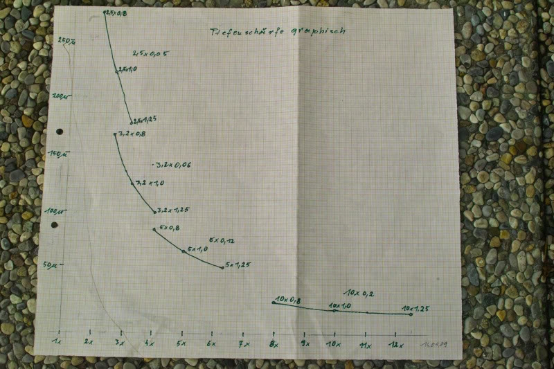

ich halte es beim Stacken mit dem dem Versuch. An einem ca 1.5mm starken Aluplättchen habe ich die Längskante mit 45° abgeschrägt und an der Schliffkante Riefen in Längsrichtung erzeugt (zur besseren Darstellung des Schärfebereiches). Diese 45°-Fläche habe ich unter dem Mikroskop mit den verschiedenen Objektiven und Tubuslinsen vermessen. Da bei 45° sin und cos gleich sind, ist der gemessene Schärfebereich in der x-Richtung gleich wie in der z-Richtung (Schärfentiefe).Daraus ergaben sich die folgenden Werte:
Objektiv  Tubuslinse   Vergr. Mst.    Tiefenschärfe in My
1,6x0,045  unbekannt                        250
2,5x0,05     0,8 x           2,08              275
2,5x0,05     1,0x            2,5x              220
2,5x0,05     1,25x          3,125x          176
3,2x0,06     0,8x            2,56x            156
3,2x0,06     1,0x            3,2x              124
3,2x0,06     1,25x          4x                 100
5x   0,12     0,8x            4x                 58
5x   0,12     1,0x            5x                 67
5x   0,12     1,25x          6,25x            54
10x 0,2       0,8x            8x                 26
10x 0,2       1.0x            10x               20
10x 0,2       1.25x          12,5x            17
grafish sieht das so aus:
Das ganze funktioniert nur bei kleinen Vergrößerungsmaßstäben, weil bei den stärkeren Objektiven der Abstand OT-Obj. unter 1,5mm sinkt. Da bräuchte man noch ein dünneres Aluplättchen.
Mit tiefenscharfen Grüßen
Gernot Armbruster
Theorie ist gut, Experiment ist besser.
