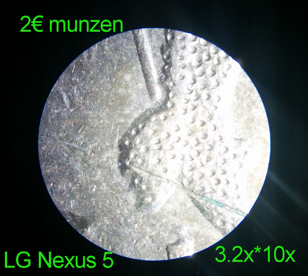

7.- Sind es Zeiss 1x Okularer oder 1x Objektiver ? (Fur Munzen sehen: Numismatik)
8.- Wie gut können Sie sehen ? Ich sehe nur Haar mit 100x ? So 0.2mm...Wie kann ich mehr sehen ? Gibt es 500x oder 1000x objektiver ? 100x is zu klein fur mich ?

Zu 7) beides sehr seltene Teile für entsprechend geringe Vergrößerungen.
zu 8.) kann ich leider nicht verstehen. Mit dem 100 / 1,32 kann man problemlos Bakterien sehen. Ein Haar passt nicht mehr ins Sehfeld, wenn mit der Kombination 100er Objektiv und 10er Okular mikroskopiert wird. Was willst Du ansehen?
