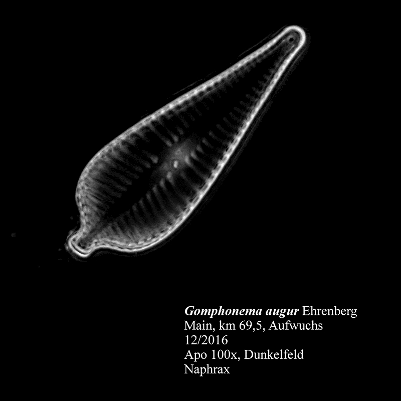

hier zeige ich ein paar Diatomeen-Bilder aus dem Main. Sollten meine Bestimmungsversuche fehlerhaft sein, bitte ich um Korrektur.
Viel Spaß beim Anschauen!
[/URL]

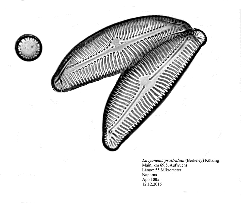

Dies hier ist eine Schale mit Raphe.
Hier nun eine Schale ohne Raphe
Technisches: Die Aufnahmen erfolgten am Jenaval mit dem Apo 100, die einzelnen Bilder wurden mit picolay gestapelt, der Hintergrund wurde mit picolay abgezogen, die Kontraste wurden mit gimp gespreizt, ebenso das Putzen des Hintergrunds und die Umwandlung in ein Schwarz-Weiß-Bild, die Schärfung und die Skalierung auf forentaugliche Größe.
Rainer
Kamera: Canon EOS 5D II
