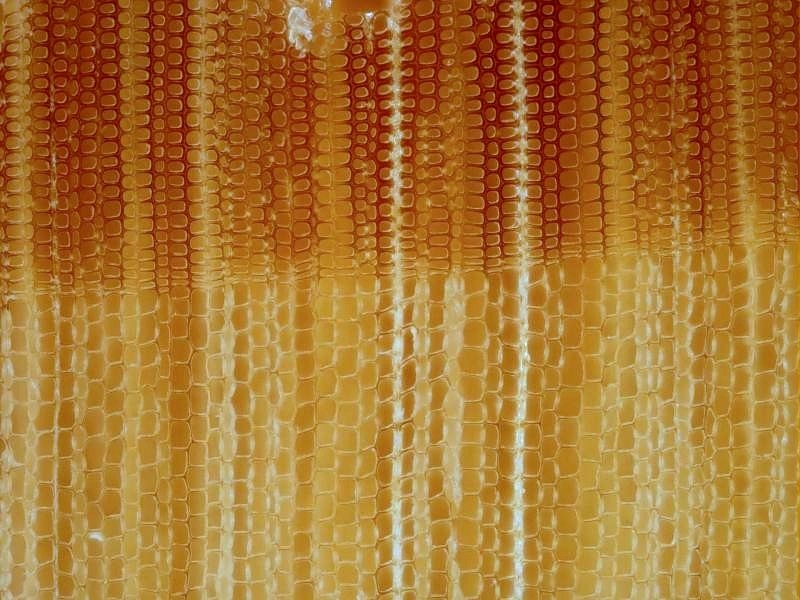

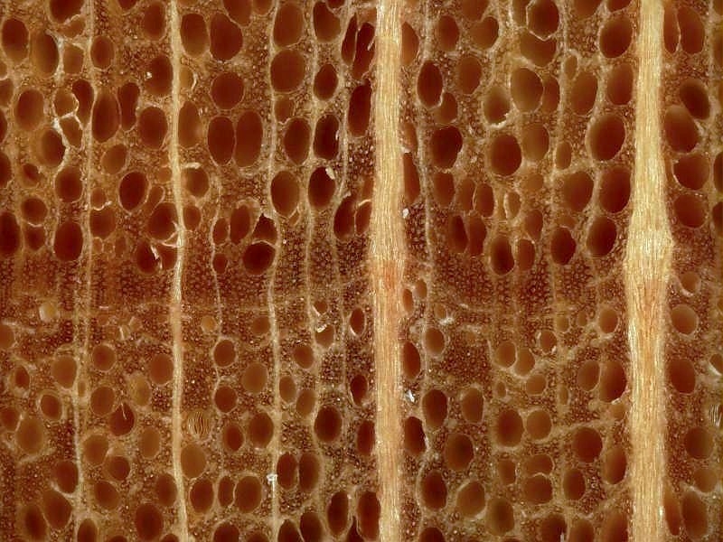

Hallo allerseits,
eigentlich wollte ich ja schon früher etwas präsentieren, aber die hier gezeigten Arbeiten haben mich doch ein wenig eingeschüchtert. Insbesondere bei den Färbungen komme ich aus dem Staunen nicht mehr heraus, deshalb starte ich mal mit ungefärbten Bildern von Buchenkernholz (Fagus sylvatica) und Kiefernsplintholz (Pinus sylvestris).
Für die Herstellung der Probenkörper haben ich ein Schlittenmikrotom von Sartorius mit einer Einmalklinge verwendet. Das Buchenholz habe ich zuvor 24h bei 60°C, das Kiefernholz für den gleichen Zeitraum bei Raumtemperatur in Wasser gelegt, um das Holz weicher zu machen.
Beide Aufnahmen wurden mit einem Zeiss Axioplan 2 mit 10x Objektiv und der Kamera DS-Fi2 gemacht. Nachbearbeitet wurden die Bilder nicht, aber das seht ihr bestimmt auch ohne den Hinweis...
Freue mich sehr auf eure Rückmeldungen!
Buchenkernholz:
Kiefernsplintholz:

ich finde Du brauchst Dich mit Deinen Holzquerschnitten nicht zu verstecken. Sind das Auflichtaufnahmen?
Kennst Du "Die Hölzer Mitteleuropas - ein mikriphotographischer Lehratlas" von D. Grosser. Soll wohl sowas wie ein Standartwerk sein. Zum Erweichen lufttrockener Hölzer wird neben dem Kochen in reinem Wasser auch ein Glycerin-Wassergemisch (1:1) und Glycerin-Wasser-Alkohol (1:1:1) empfohlen. Im letzteren kann man Probenstücke, die am besten in den 3 Hauptrichtungen der Holzanatomie (Quer-, Tangantial- und Radialschnitt) vorbereitet sind quasie unbegrenzt lagern, um später davon Schnitte herzustellen.

Schöne Anschnitte, besser als Schliffe, da setzen sich die Poren zu. Ein Trick ist Auflicht Pol und oberfläche Nass machen, da ist der Schleier weg!

Hallo M,
die Schnitte sehen sehr gelungen aus. Ich kann mir vorstellen, dass unter dieser Voraussetzung ein Foto im Durchlicht besser aussehen würde. hast Du das mal ausprobiert?

ZitatIch kann mir vorstellen, dass unter dieser Voraussetzung ein Foto im Durchlicht besser aussehen würde.
Hallo Bob,
beim ersten Bild würde ich annehmen, dass das ein Klötzchen von einem Durchmesser ist, der eine Durchlichtaufnahme nicht zulässt, beim 2 bin ich mir unsicher.
Aber warten wir mal die Klärung von Marcus ab.

Beide Präparate sind zu dick für Durchlicht, von der Kiefer habe ich zwar schon Schnitte mit 20 µm "Dicke" anfertigen können, aber die Qualität der Aufnahmen ist deutlich schlechter als die bei der direkten Betrachtung durch die Okulare, da mache ich vermutlich einen Fehler...
Das Buch von Grosser kenne und schätze ich, insbesondere wegen der prägnanten Beschreibungen. Die Verwendung von Glycerin oder Ethanol habe ich tatsächlich getestet, aber ziemlich schnell (wahrscheinlich zu schnell) wieder aufgegeben.
Ohne Nachbearbeitung sollte bedeuten, dass ich keine Bildbearbeitung durchgeführt habe. Dass durch Kamera und/oder Software Änderungen vorgenommen werden, ist natürlich richtig. Und ja, ich habe länger als 2 min für die Präparate gebraucht  :)
Den Hinweis mit polarisiertem Licht und angefeuchtetem Präparat werde ich gerne ausprobieren, der Schleier stört mich nämlich auch.
