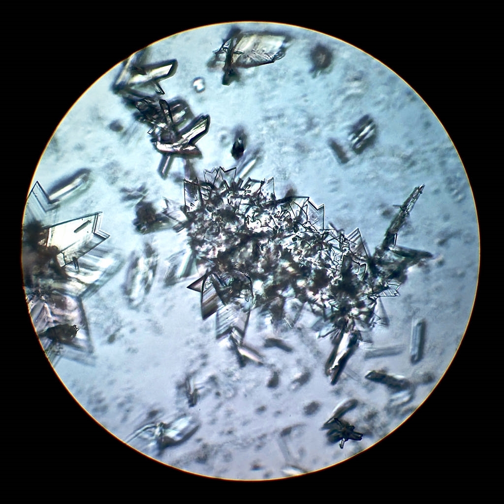

Schrodt

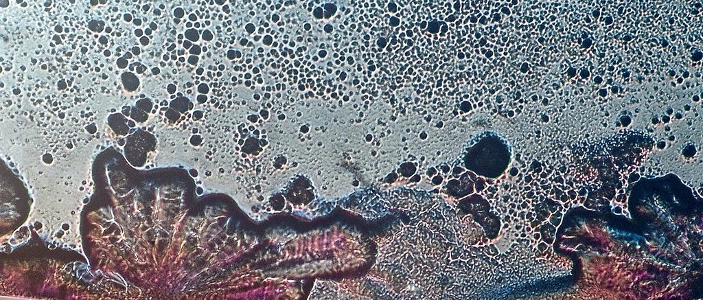

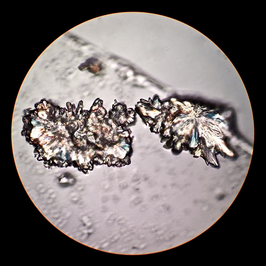

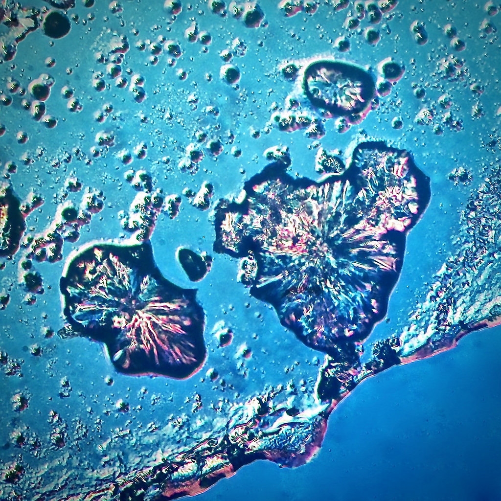

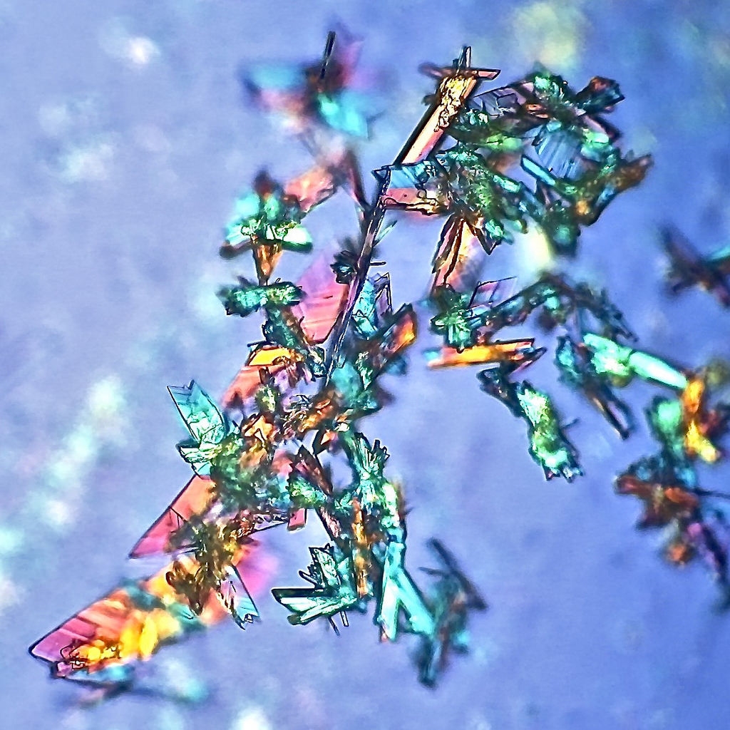

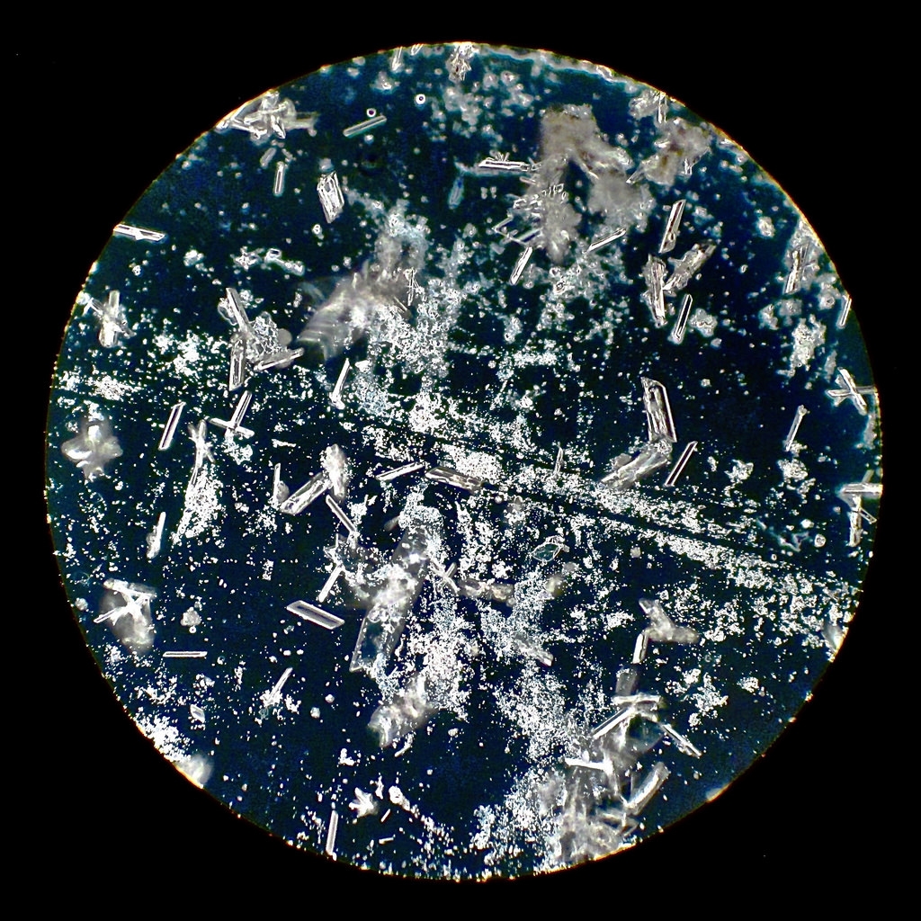

Ergänzung:  4 Mikrofotos von den Verdunstungspräparaten
                  Scharf eingestellter Leitz Interferenzkontrast ICT
                  NPL FLUOTAR 25 / 0.55 ICT
                  Wegen der höheren Apertur mit lose aufgelegtem Deckglas
                  Sehfeld ø ? 0,9 mm
Anmerkung:  Die vorhandene Schärfentiefe reicht ohne Stapeln nicht aus, die voluminösen Kristalle in vollem Umfang scharf abzubilden !
       @.         Heiko, vielen Dank für das schöne Gips-Bild. Man kann die Calciumsulfat-Dihydrat-Kristalle ( Gips-Kristalle ) auch gut auf den Mikrofotos erkennen.

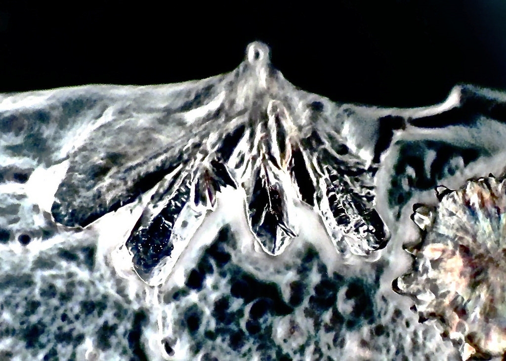

Schrodt

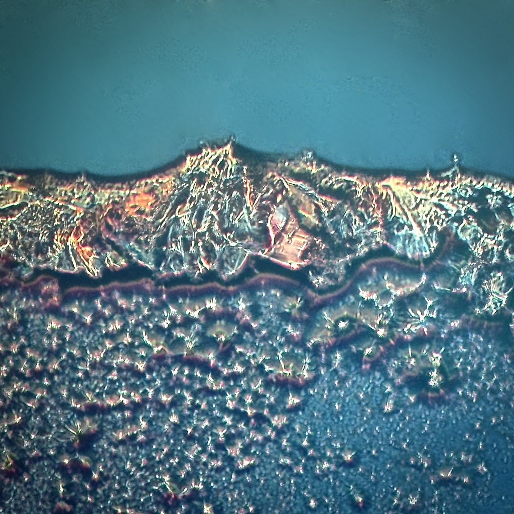

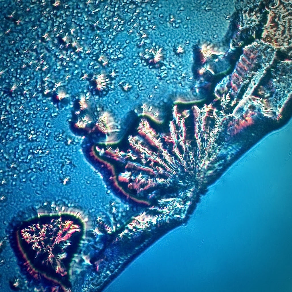

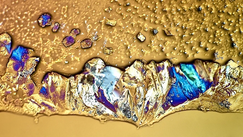

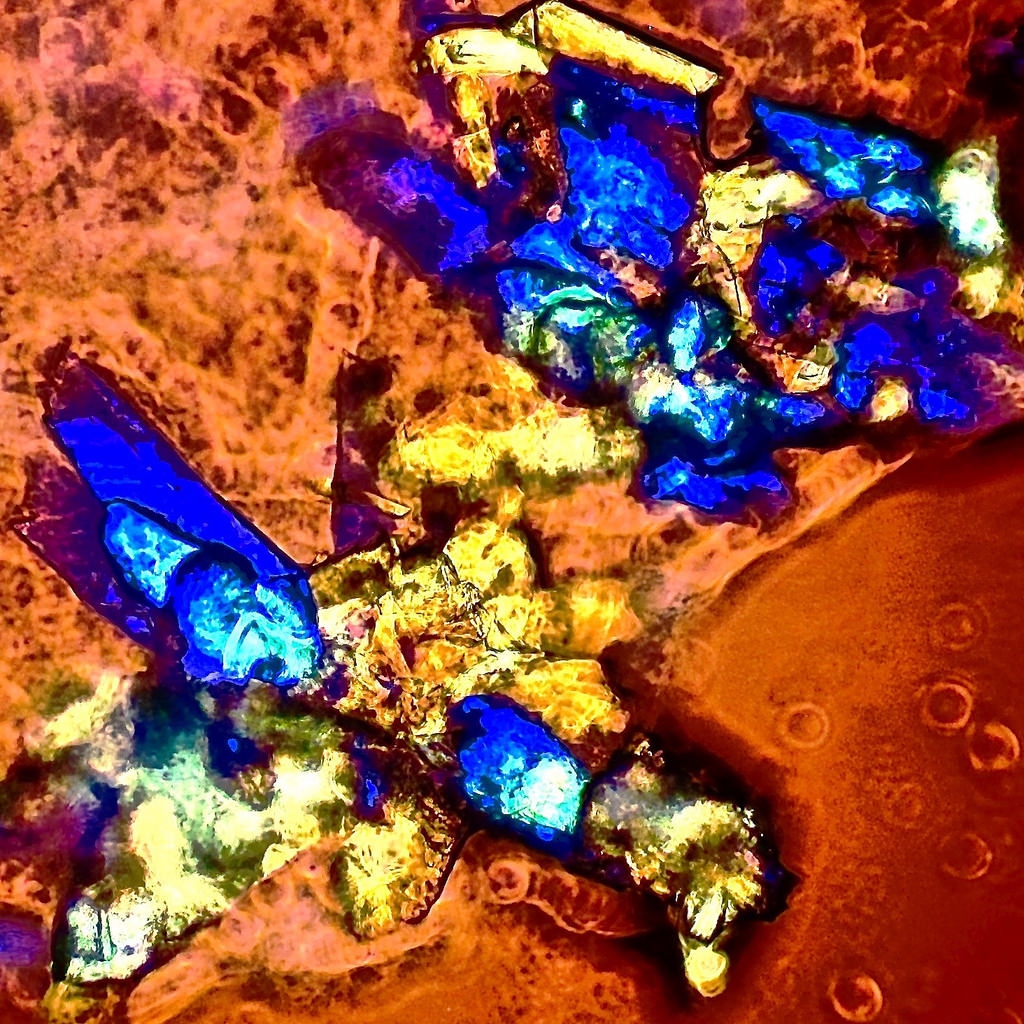

Ergänzung:  6 Mikrofotos von den Verdunstungspräparaten
                   Spiegelreflexmikroskopie mit Leitz Auflicht-Interferenzkontrast ICR
                   NPL 10 x / 0.20 P
                   Bild 1 :  Übersichtsbild mit Sehfeld ø ? 2,8 mm
                   Bilder 2 - 6 :  Stark vergrößerte Ausschnitte aus Sehfeldern ø ? 1,1 - 1,7 mm
Viel Spaß beim Anschauen.
Jürgen aus Hemer

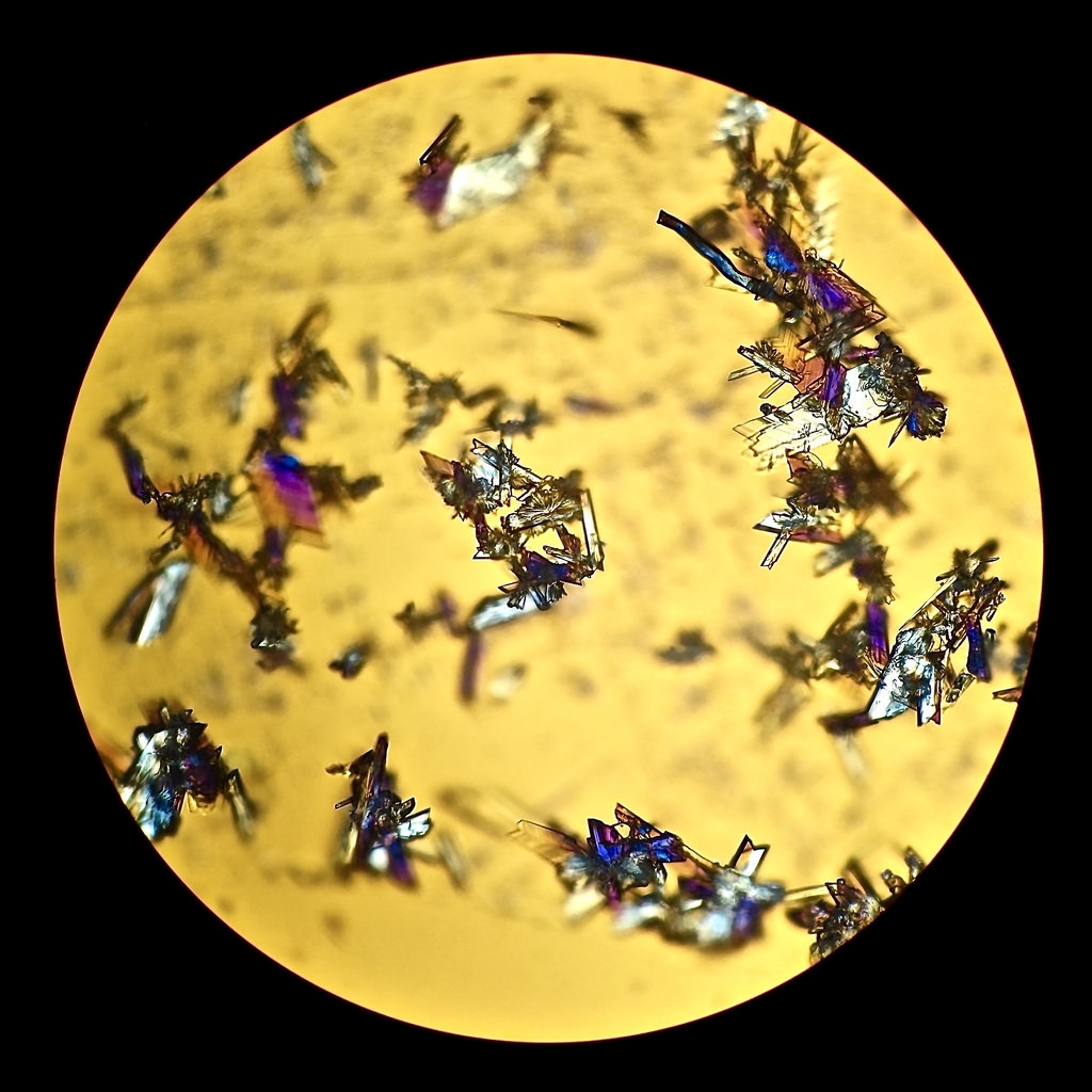

Schrodt

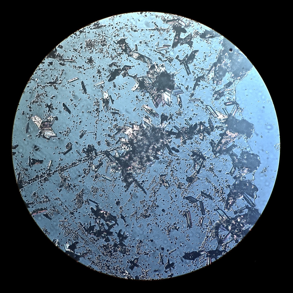

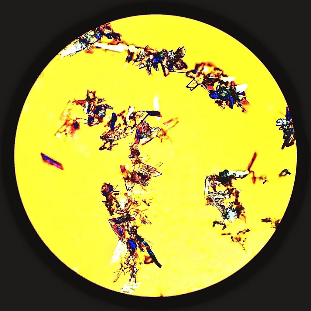

Ergänzung :  Polarisiertes Durchlicht-Dunkelfeld
                   PL APO 16 / 0.40
Übersichtsbild  •  Sehfeld ø ? 1,4 mm
Stark vergrößerter Ausschnitt aus Sehfeld ø ? 1,4 mm
Jürgen aus Hemer

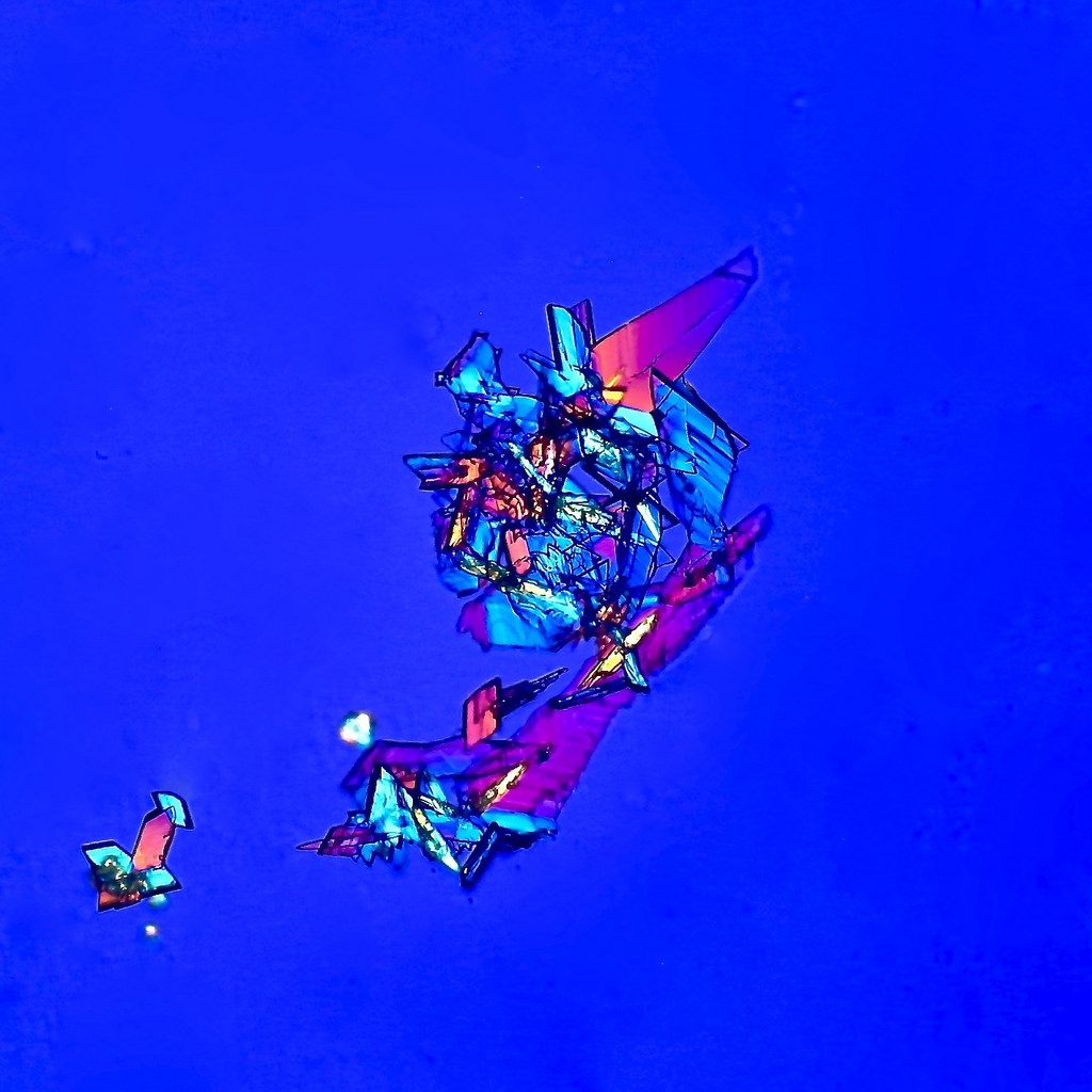

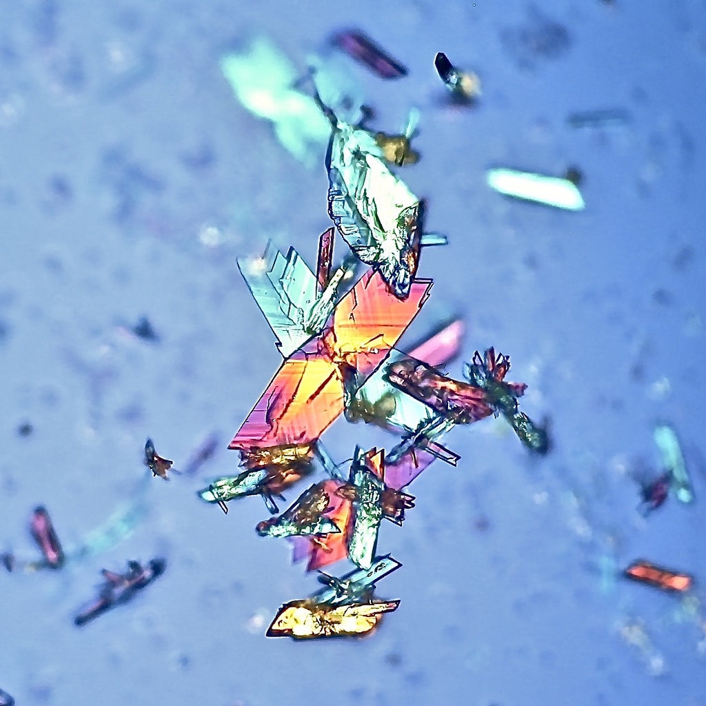

Schrodt
#10

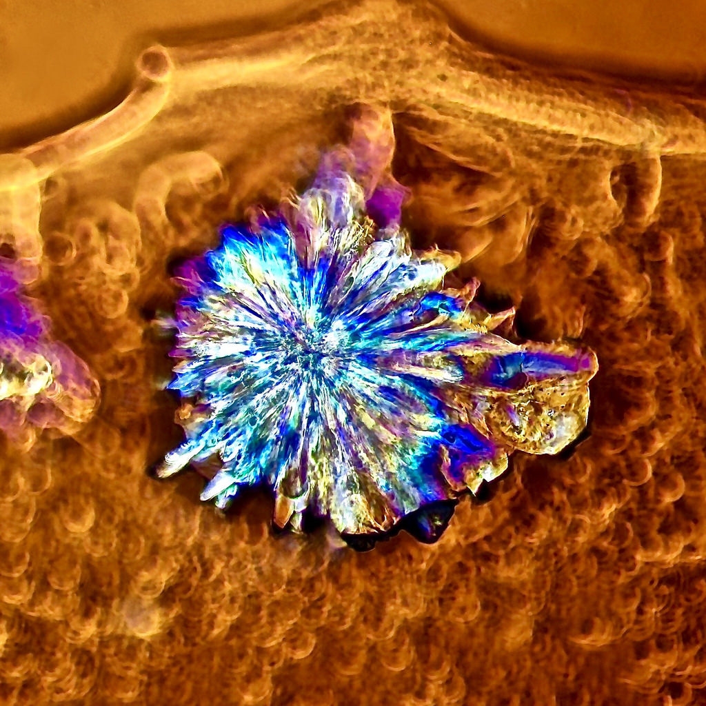

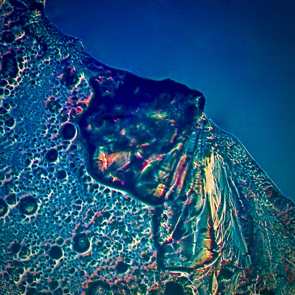

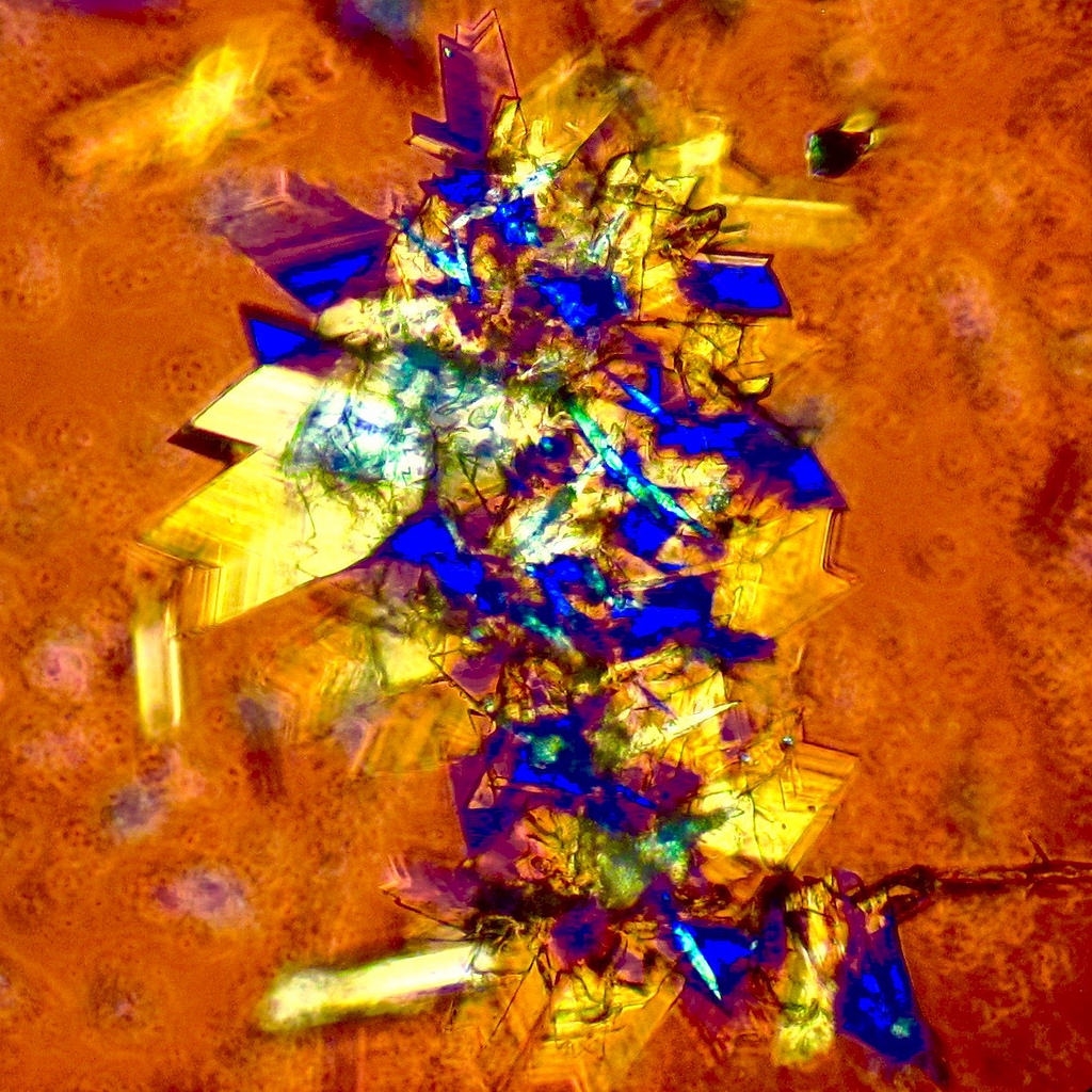

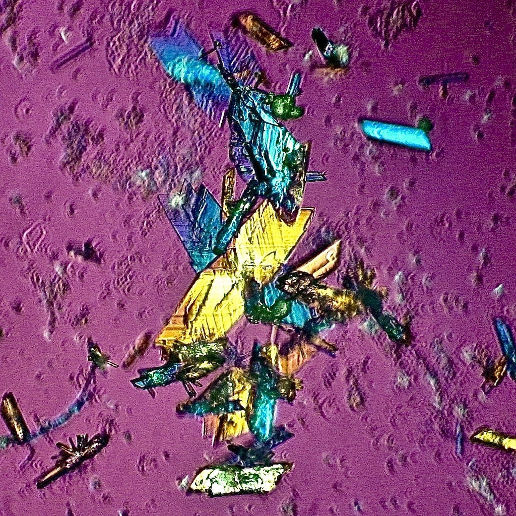

Ergänzung :  Durchlicht-Polarisationskontrast
                   PL APO 16 / 0.40
                   ICT-Kondensor
Übersichtsbild • DL-POL • Sehfeld ø ? 1,4 mm
DL-POL • Stark vergrößerter Ausschnitt aus Sehfeld ø ? 1,4 mm
DL- POL + Kontrastmodulation mit Phasenkontrast-Ringblende II • Stark vergrößerter Ausschnitt aus Sehfeld ø ? 1,4 mm
Übersichtsbild • DL-POL + Kontrastmodulation mit ICT-Ringblende 100 • Sehfeld ø ? 1,4 mm
Weitere Bilder :  DL-POL + Kontrastmodulation mit ICT-Ringblende 100 • Stark vergrößerter Ausschnitt aus Sehfeld ø ? 1,4 mm
Jürgen aus Hemer

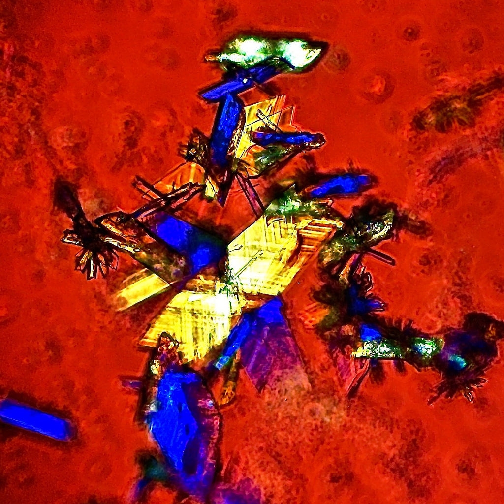

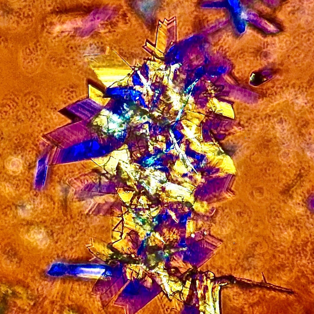

Schrodt
#11

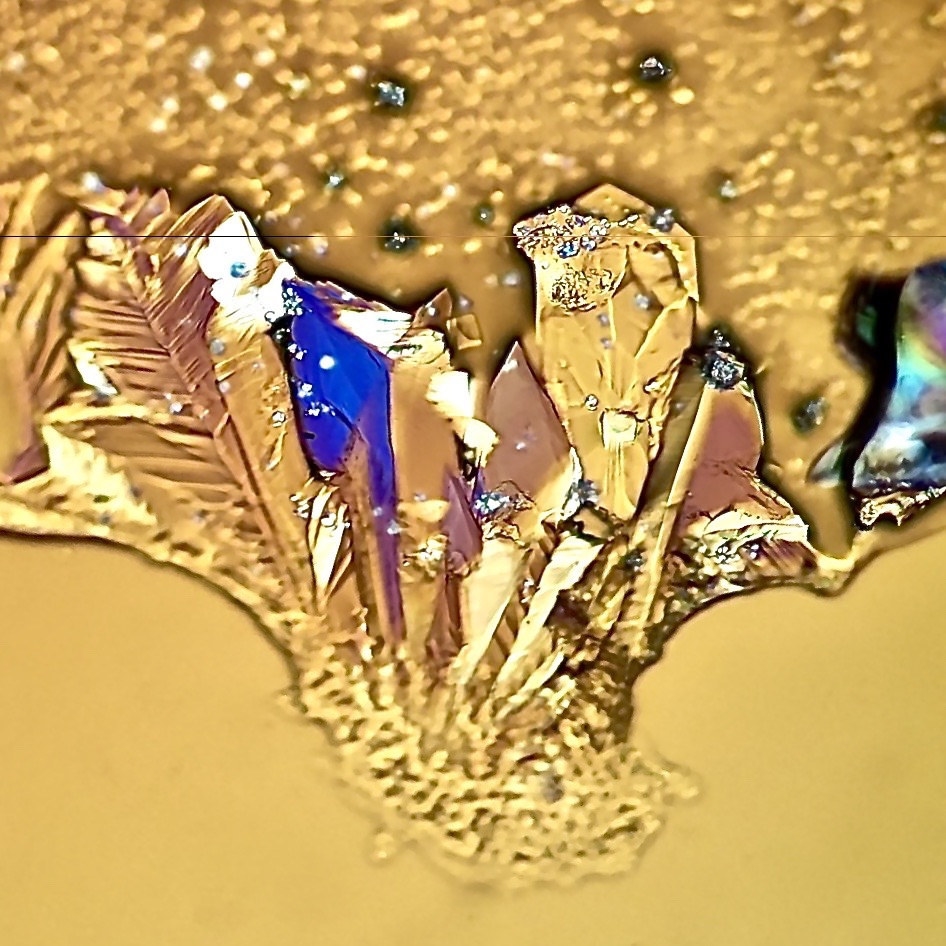

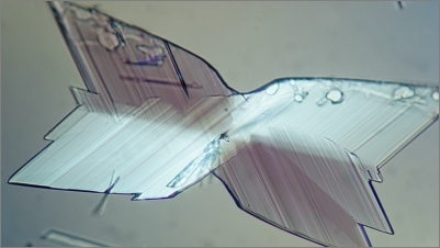

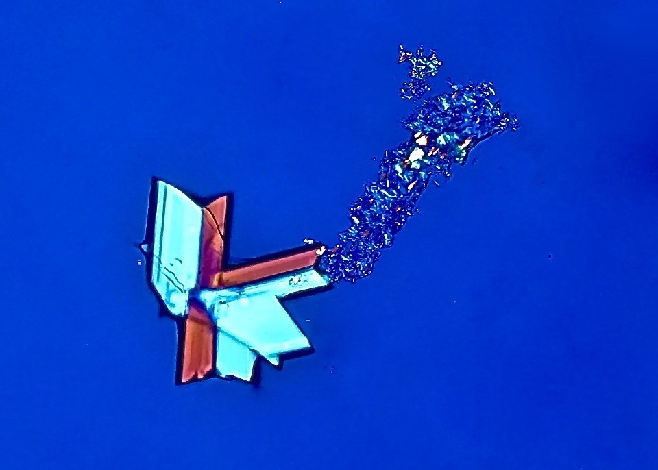

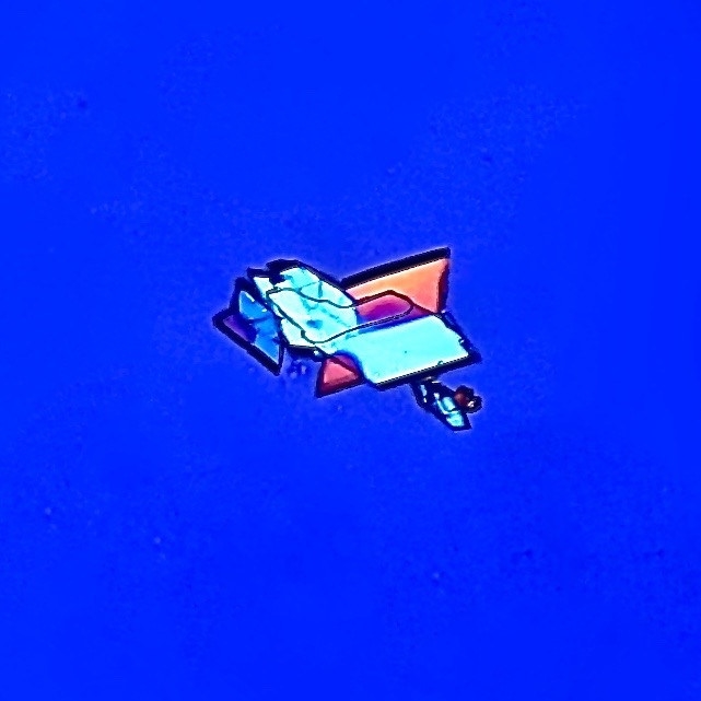

Ergänzung :  Neues Verdunstungspräparat mit Deckglas  -  Erste Kristalle nach ca. 16 Stunden Standzeit.
                   PL APO 16 / 0.40
                   Stark vergrößerte Ausschnitte aus Sehfeld ø ? 0,9 mm
Jürgen aus Hemer

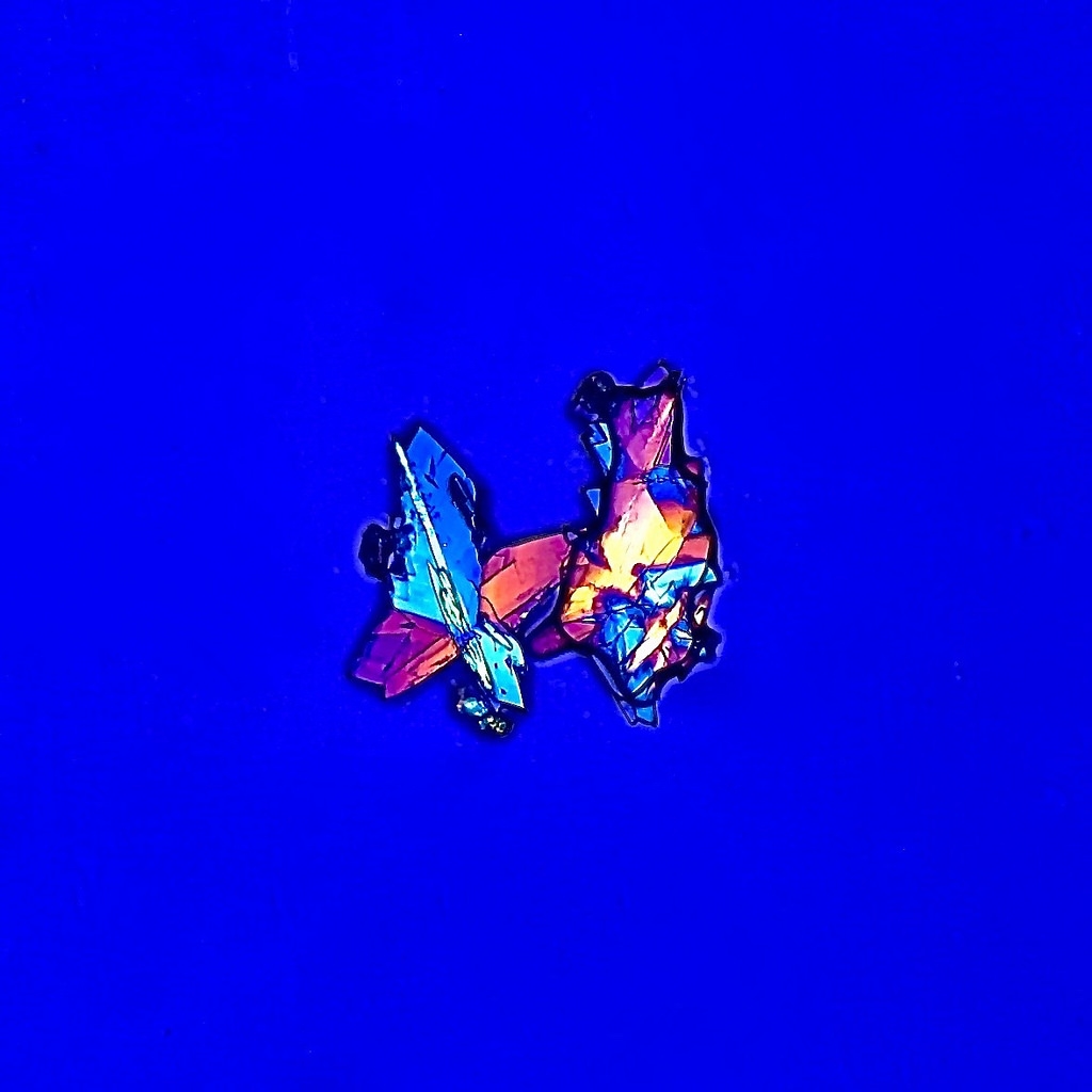

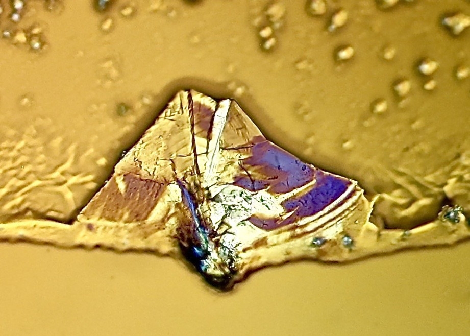

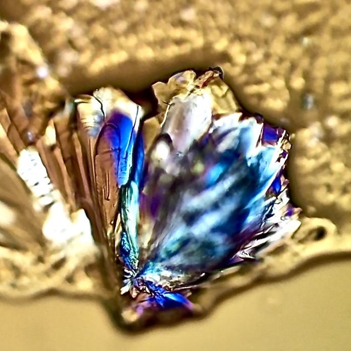

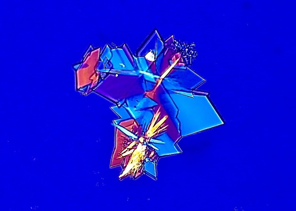

Ergänzung :  Weitere Kristalle aus dem neuen Verdunstungspräparat mit Deckglas
                   PL APO 25 / 0.65 PHACO 2
Anmerkung:  In dem Präparat haben sich bisher nur wenige Kristalle gebildet !
                    Das PL APO 16 / 0.40 ist wegen der größeren Schärfentiefe besser
                    als das PL APO 25 / 0.65 für die Mikrofotografie der Kristalle geeignet !

Hallo Jürgen,
im ersten Bild Deiner zweiten Ergänzung zeigst Du ja sogar einen ,,Schwalbenschwanz-Zwilling-Drilling".
Aber warum sind denn bei der nun geringen Schichtdicke Kontrast und Sättigung so kräftig geraten?
Ich erhalte unter diesen Bedingungen, selbst mit Kompensator, recht dezente Farben.
#14
Olaf hatte es ja schon einmal angesprochen: Die Aufnahmen von Jürgen sind in erster Linie künstlerische poloptische Spielereien und insofern vermutlich stark mit Bilbearbeitung verändert. Sie geben sicher nicht die wahren Interferenzfarben wieder.
