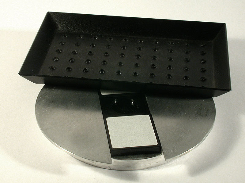

3. Das Auslesen so kleiner Objekte ist eine Herausforderung für sich, wie ich aus der Arbeit mit Mikrofossilien weiß. Ohne eine ordentliche Ausleseschale ist das kaum in vertretbarer Zeit zu bewerkstelligen. Dazu braucht man auch eine besonders feine Spitze. In dieser Größenordnung haben sich Borsten bewährt. Ich nutze für Mikrofossilien dieser Größe die Schnurrhaare die unser Kater zuweilen in der Wohnung verliert (mit Sekundenkleber an einen Griff kleben oder in einen Ösenhalter aus der Mikrobiologie klemmen). Diese Spitze wird in Bienenwachs gesteckt und damit die kleinen Objekte "angefasst" und anschließend in das nächste im Gesichtsfeld des Binokulares befindliche Loch der Ausleseschale "geworfen" (am Rand abgestreift). Für das MBS-10 gibt es bei Richter-Fossilien-Reisen passende Mikrozellenplatten, in deren Ausfräsung eine Frankezelle oder ein Objektträger mit Hohlschliff passt, dessen "Lagerraum" sich genau in der Mitte des Bildfeldes unter dem jeweiligen Loch der Ausleseplatte befindet. Solch kleine Objekte außerhalb des Sichtkreises er Stereolupe irgendwo ablegen zu wollen ist fast unmöglich.
