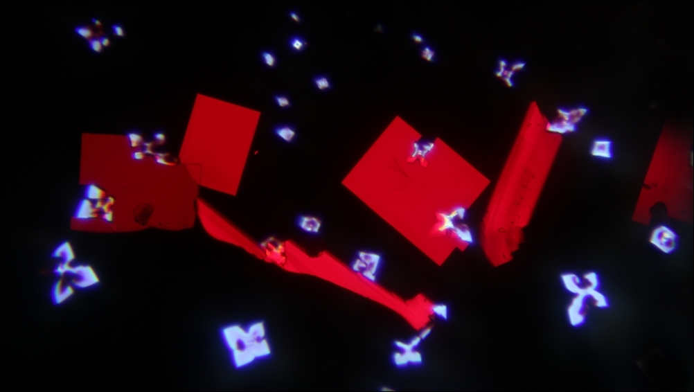

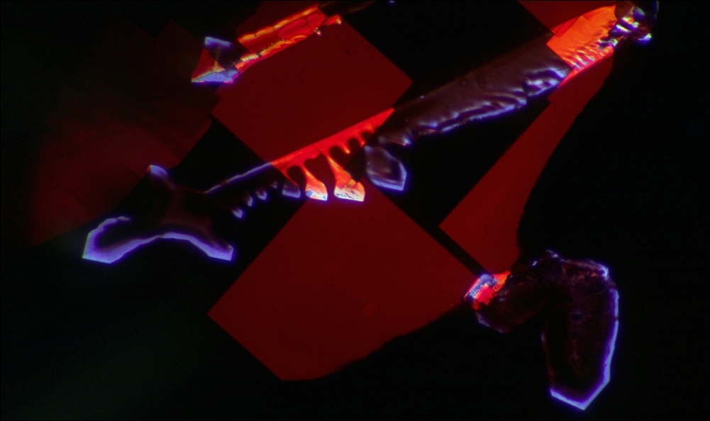

Tja, habe dann erst einmal mit Zucker, Salz, Blumendünger und Entkalker rumgespielt. Hier ein Bild (Stack mit 5 Bildern) von Entkalker unverdünnt, an der Luft getrocknet:
Das kann man ja noch geniessen, da die Kristalle schön flach geblieben sind.
Aber meistens bekomme ich nur einen Krater, sprich in der Mitte nichts und aussen einen Rand, so dass das Deckglas in der Luft schwebt und ein Lackrand unter das Deckglas läuft. Oder wie im nachfolgenden Bild, eine Art Gebirgslandschaft:
Die Objektträger habe ich in Maschinenspülmittel gereinigt, mit Isopropanol abgewischt, mehrfach durch eine  Flamme gezogen und noch einmal mit Isopropanol abgewischt. Ich setze nur einen kleinen Tropfen auf den Objektträger. Ich habe auch schon ein linsenförmiges Gebilde bekommen, in der Mitte dick und zum Rand abfallend. Es ist auch egal, ob ich mit destilliertem Wasser verdünnt habe oder einfach das Material pur aufgetragen habe.
Was mache ich falsch? Wenn ich die Bilder von Jürgen und auch anderen anschaue, dann sehen die für mich aus, als ob sie gleichmässig flach sind.

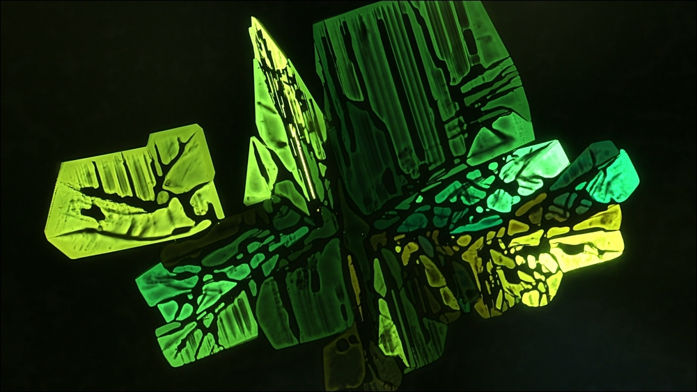

Hallo Jörg, im Prinzip geht es ja, wie dein erstes schönes Präparat zeigt.
Ich mache hauptsächlich Schmelzpräparate. Fast immer Substanzen aus der Organischen Chemie, die unzersetzt schmelzen. Paar Krümel auf OT, DG drauf und über einer Flamme gefühlvoll schmelzen. Bei der Schmelze wird das DG kapilar auf den OT gezogen, man erhält so eine dünne Schicht und lässt wieder durch Abkühlen auskristallisieren.
Aus der Anorganischen Chemie ist dankbar das Na-Thiosulfat ("Fixiersalz"), das beim Erwärmen in seinem eigenen Kristallwasser gelöst wird.
Beispiel Organisch: Harnstoff
Anorganisch: Na-Thiosulfat

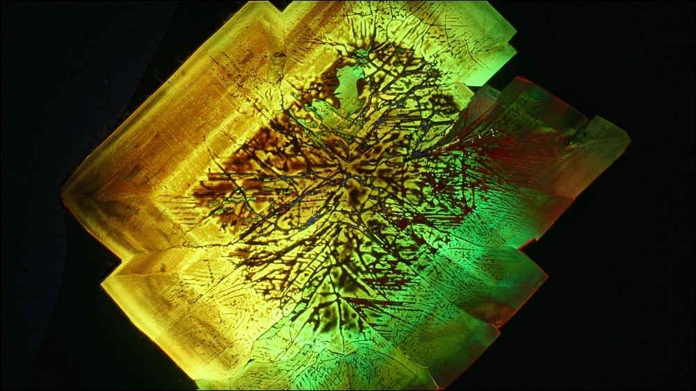

Hallo Jörg,
nach der gleichen einfachen Methode, wie von Klaus beschrieben, habe ich faszinierende Präparate von Schwefel(-blüte) hergestellt. Es lohnt sich, das Präparat über einige Tage hinweg "im Auge zu behalten"...

Hallo Jörg,
das gleiche Problem hatte ich auch. Die Lösungen waren zu konzentriert! Einfach mal "dünner" ansetzen
Hier mal "Fixierlösung nach Kisser"

Lieber Jörg,

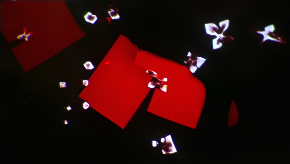

bevor du dich in den Rhein stürzt vor Verzweiflung - was in Basel nach wie vor sicher lebensgefährlich sein dürfte, wegen der vielen versteckten Abwasserrohre aus der Basler Chemie - noch ein paar Hinweise: DG ist immer gut um dünne Schichten zu erhalten, bei der von mir beschriebenen Schmelzmethode das einzig Wahre.
Dann geh zum Apotheker deines Vertrauens und bitte ihn um eine Prise Benzoesäure, Salizylsäure, Ascorbinsäure, Natriumsulfat ("Glaubersalz") Schwefelpulver. Die ersten 3 und der Schwefel lassen sich schmelzen.
Erst Benzoesäure, dann Schwefel:
Das Natriumsulfat : ein paar Kriställchen auf OT einen Tropfen wasser dazu, DG drauf und sanft erwärmen und dann stehen lassen. Wenn zu viel Wasser drauf ist dauert es etwas bis genug Wasser verdampft, damit die Löslichkeit unterschritten ist, dann beginnen die Kristalle zu wachsen.

Nun lassen wir uns aber überraschen von dem Feuerwerk. An der Hardware kanns nicht liegen! Beim Schwefel ein Tipp, durch die hohe Doppelbrechung braucht man dünne Schichten. Da kann man mit einem Bleistift-Rücken auf das DG drücken so lange noch Schmelze vorliegt, dann gibt es einen Dickegradienten um den Druckpunkt herum und irgendwo ist die Dicke ideal.

Nachdem ich gestern noch einige Pülverchen gekauft habe, ging es dann ans Schmelzen und verflüssigen. Das mit der Schmelze hat schon mal ganz gut geklappt, wenn mir auch ein Deckglas kaputt gegangen ist. Mit Schwund muss gerechnet werden.  ;)  Bei dem flüssigen Zeug hat sich bislang nicht viel getan; da warte ich noch ein paar Tage. Immerhin hat die Sache Spass gemacht und ich weiss jetzt in etwa, wie ich weiter mache.
Hier mal ein paar Fotos, allerdings nicht ganz so berauschend; das CZJ ist nicht ganz so prall.

Hallo Jörg,
was sag ich denn: es geht doch. Die drei Säuren sind noch etws zu dick, das gibt blasse Farben der höheren Ordnung. Den Schwefel hast du perfekt erwischt!
