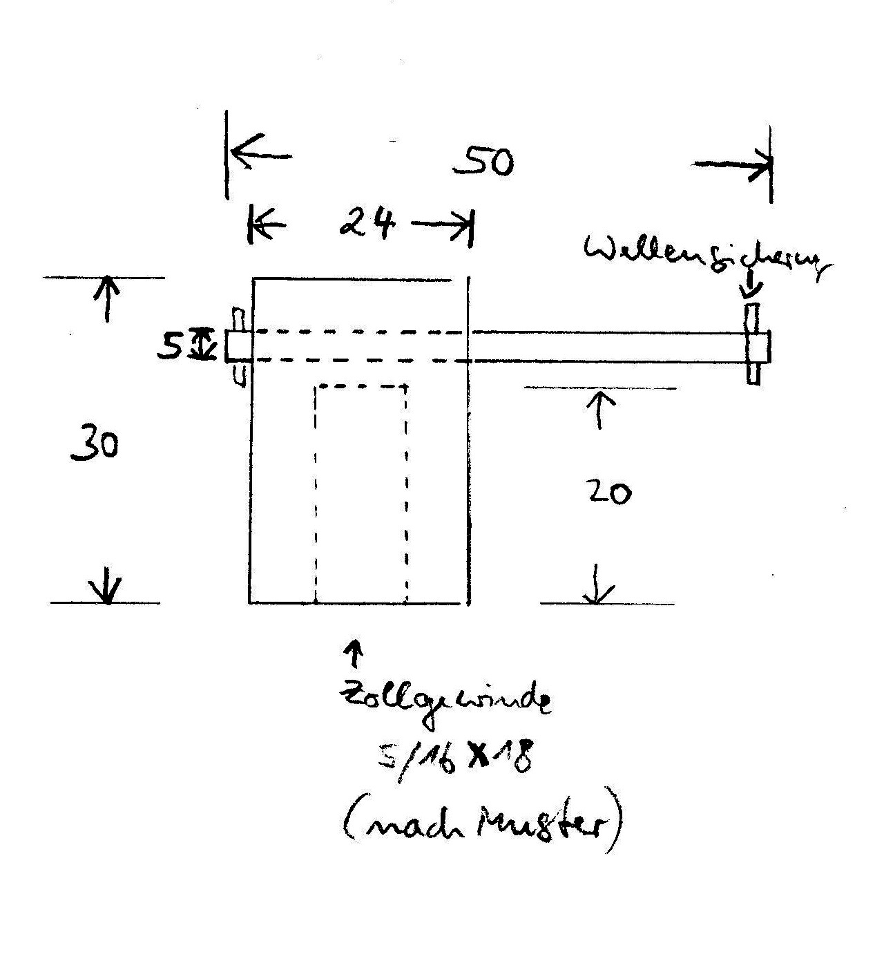

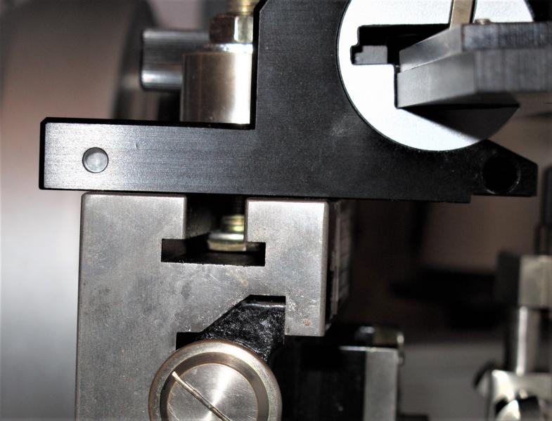

Danke für dein Angebot. Ich brauche eigentlich eine Modifikation dieser Flügelschraube. Diese Schraube müsste einen etwa 20 mm längeren Schaft haben, weil die Flügel im Moment oben kollidieren. Ich mach mal ein Bild, auf dem das verdeutlicht wird. Material sollte aber möglichst rostfrei sein würde das gehen?
#12
Nun habe ich noch Bilder zur Erläuterung gemacht und eine Skizze der "Schraube", die nach meiner Vorstellung das Problem lösen würde. Auf dem Bild ist ein Provisorium zu sehen, da habe ich eine M 8 am Kopf so weit runter geschliffen, dass der nun flachere Kopf in den 18 mm breiten und 4 mm hohen Schlitz passt. Das funktioniert nur bedingt, weil der Kopf im Schlitz sich dreht. Ist also nur eine provisorische Lösung.
Der 50 mm lange Stab ist ein Hebel zum anziehen der "Schraube". Er muss durchgeschoben werden können, wegen der Kollision wie man auf dem ersten Bild erkennen kann.
Dr. Jekyll
#13
Lässt sich machen, habe aber keinen rostfreien Stahl.
Harald
Hallo Harald,
wenn ich ihn besorgen würde könntest du ihn bearbeiten? Bei meinem Schlosser kann ich sicher ein Stück Rundmaterial bekommen, der verarbeitet Edelstahl. Wie lang müsste das Stück sein, damit du es noch sicher spannen kannst?
