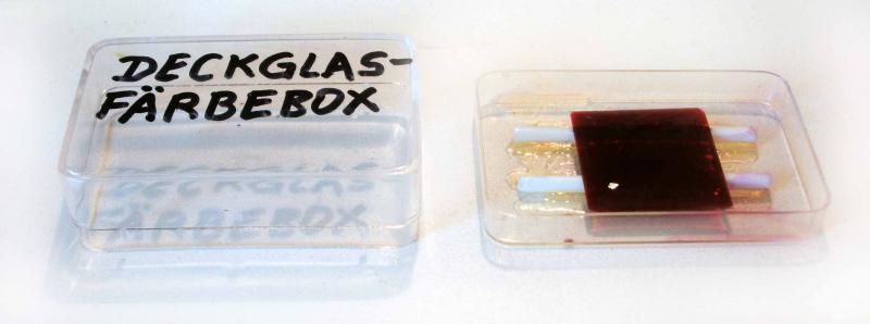

hallo MF´ler,
da ich viel bakterien färbe, und diese gerne direkt unterm deckglas will (tiefenschärfe beim 100er objektiv),
hab ich eine standard-plastik-box mit 3Bx5Lx2H cm umfunktioniert.
2 gerade ohrenstäbchen-stücke mit uhu-hart in den deckel geklebt. abstand ca.12-15mm.
natürlich aushärten lassen.
das unterteil (hier links) kann ich auch als staubschutz schräg oben draufstellen.
selbstverständlich ist die bakterien-schicht beim färben oben.
machts gut,
güntherdorn
