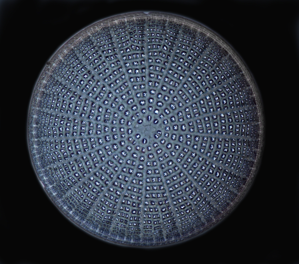

Hallo Foristen,
Michael hat mich daran erinnert, dass in meiner Schublade noch ein NC Objektiv schlummert.
Zudem sind mir beim Aufräumen gesputterte Proben in die Hände gefallen.
Das NC DPlanFl60 funktioniert recht gut mit dem 40er DIC Prisma.
Die Sputterschicht läßt Licht noch sehr gut durch.

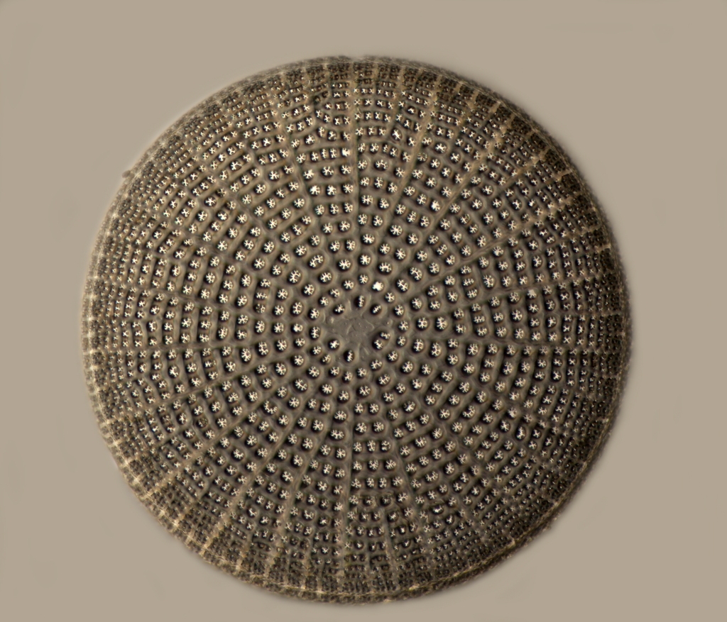

Hier 3 Bilder zuerst DIC dann externe Beleuchtung mit Pol und Hellfeld/SL

Guten Morgen, Anne,
Das gefällt mir rrrrichtig gut!  Jetzt brauch ich noch die Info, was ein NC Objektiv ist.

Hallo Anne,
tolle Bilder, mein Favorit ist das mittlere, das strahlt am meisten.
Ich hatte ja schon die Frage aufgeworfen, wann sich der erste Nachahmer von Michaels Auflichttechnik zeigt - der Pokal geht an Dich!

Hallo Volker,
NC bedeutet "no cover", ein Durchlichtobjektiv welches ohne Deckglas verwendet wird, z.B. für Blutausstriche.
Hallo Bob,
danke, Michaels Bilder sind anders.
War nur ne Spielerei, Michael ist jedoch der Künstler der externen Beleuchtung.
Hier wurde übers Mikroskop beleuchtet, außer beim zweiten.

Hallo Anne,
tolle Bilder! Ich hätte nicht gedacht, dass man durch eine gesputterte Probe noch so gut mit dem Licht durchkommt, sogar mit DIC. Und wie Du mit dem Licht von aussen bei gerade mal 0,14mm Arbeitabstand geleuchtet hast, bleibt mir auch ein Geheimnis :).
Besonders interessant bei Deinen Bildern finde ich, wie klar die Strukturen innerhalb der Poren kontrastiert werden, so habe ich eine Arachnoiduscus noch nie gesehen.

Hallo Foristen,
danke erst mal für die Kommentare. Das freut die Diatomeenfreundin ;)
Hier noch ein Bild mit dem 80er NeoSplan ULWD in Auflicht DIC, habe ich noch gefunden.
Nur ein Stack aus 8 Bildern.
Das NeoSPlan hat eine Apertur von 0,75 das 60er NC eine Apertur von 0,95(!)
Ich bekomme mit dem 80er NeoSPlan nur gute Bilder bei guten Kontrasten - und die sind bei einer gesputterten Probe reichlich vorhanden.

Hallo Anne,
wie hast Du denn die Kugelschreiber-Linien auf das letzte Bild bekommen? Die sind doch auf den anderen Bildern nicht zu sehen. Eine Spiegelung Deiner blauen Augen???

Hallo Frank, Bob und Carsten,
vielen Dank für die Kommentare!!
Bob:
Das ist Auflicht DIC, somit wird hier gnadenlos die Oberflächenstruktur abgebildet, die man wohl im Durchlicht nur erahnen kann.

Hallo Anne,
sag mal, was hast Du da so in Deinen Schubladen schlummern und was machst Du daraus??
Einfach ein schöner Blickfang, auch mir gefällt Bild 2 am besten - da würde ich glatt ein Poster daraus machen (lassen).

ortholux
Liebe Anne,
ich hoffe, das ist kein Sakrileg. Es hat mich einfach interessiert was passiert, wenn man beide Verfahren übereinanderlegt. So sieht's dann aus:
Was sieht man denn da? Diese japanischen Schriftzeichen in den Vertiefungen?
