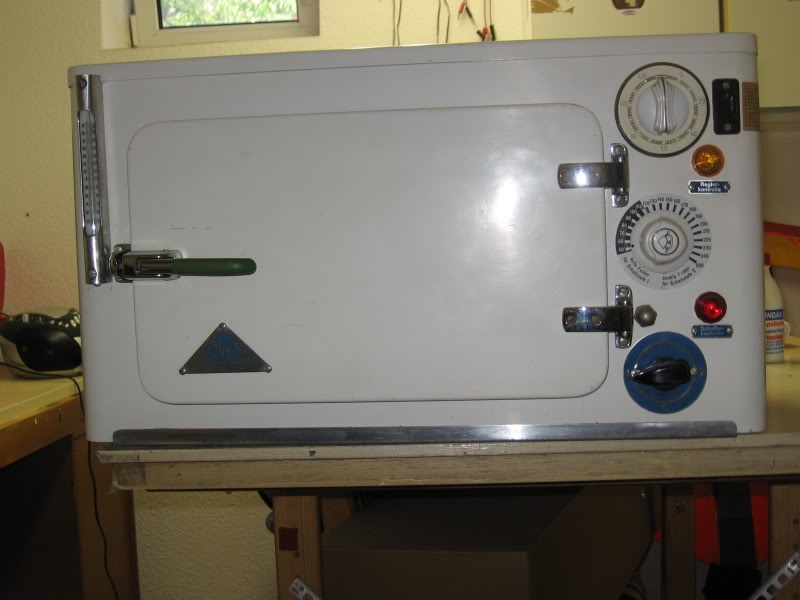

in der Bucht ersteigerte ich einen Wärmeschrank. Neben der schlechten Verpackung fehlte leider auch der Stecker und die Verkäuferin meldete sich auf meine Anfragen leider nicht.
Meine bisherige Suche, welcher Stecker passen könnte und wo man ihn beziehen kann, waren leider erfolglos.
Ich bin für jeden Ratschlag und Hinweis dankbar.

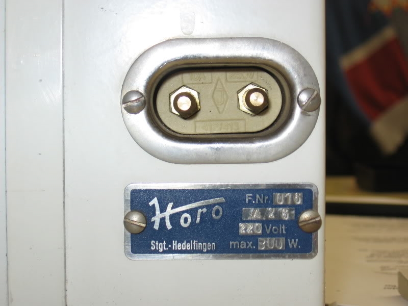

Hier ein Foto des Wärmeschrankes:
und hier die Steckverbindung:
Schöne Grüße aus Kronach

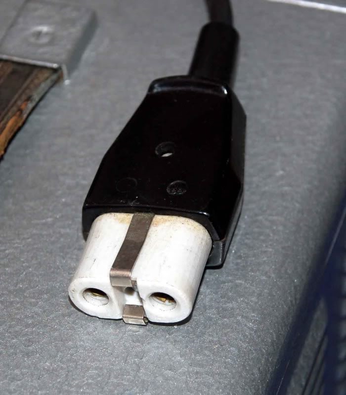

das sind "uralte" Heißgerätestecker aus den 50er / 60ern! Die waren damals an vielen Haushaltsgeräten z.B. Bügeleisen, Waffeleisen etc.
Die beste Quelle für einen solche Stecker ist der Trödelmarkt, vielleicht ebay. Ob es so etwas bei Conrad noch gibt, weiß ich nicht, da müste ich mal nachschauen. Ich poste gleich mal ein Foto, damit Sie sehen, wonach Sie suchen müssen.
Hallo!
Hier der gesuchte Stecker

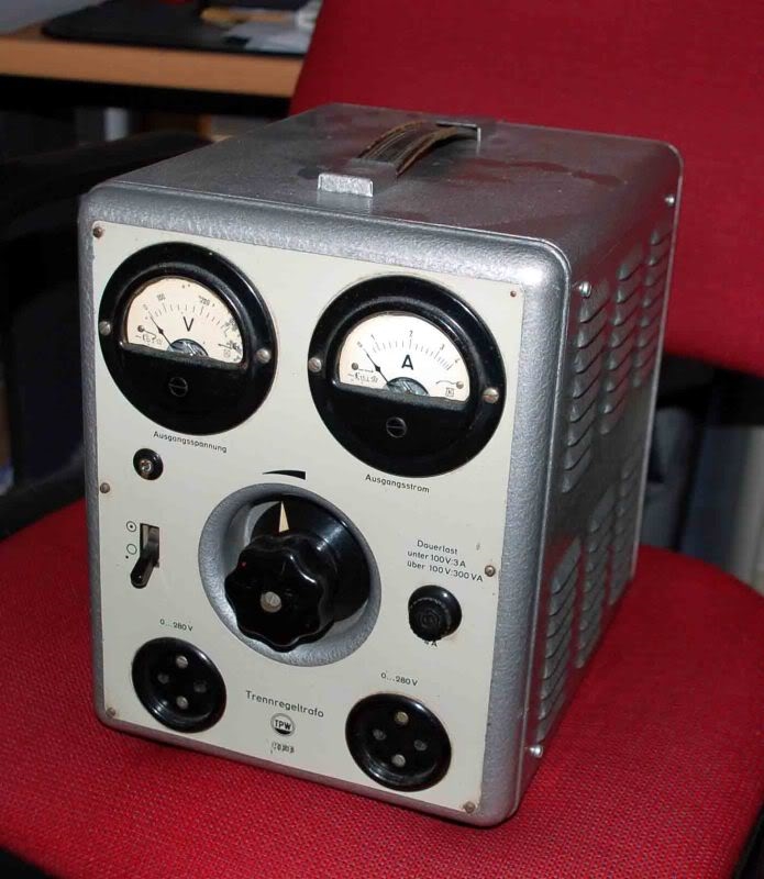

der in diesem Fall dieses schöne alte Stück DDR-Technik ( Trenntransformator ) mit Strom versorgt:

seid Ihr/Sie ganz sicher mit dem Stecker? Ich finde die Pins, die da aus der Buchse herausschauen, sehen ein bischen zu kurz und zu dick aus.
Grüße,
Hallo Martin,
das täuscht bestimmt auf dem Bild,
im Zweifelsfall muß er eben den Wärmeschrank mit in den Laden nehmen,
um zu probieren, ob der Waffeleisenstecker auch passt. ;D
Wenn sich kein passender Stecker auftreiben läßt, was ich aber nicht glaube,
kann man immer noch eine moderne Kaltgerätedose einsetzen.
Hallo!
kein Sorge...des paßt scho!
Und wenn nicht, wird es passend gemacht.
Die Stifte in der Dose lassen sich mit einer Stecknuß herausdrehen... ;)

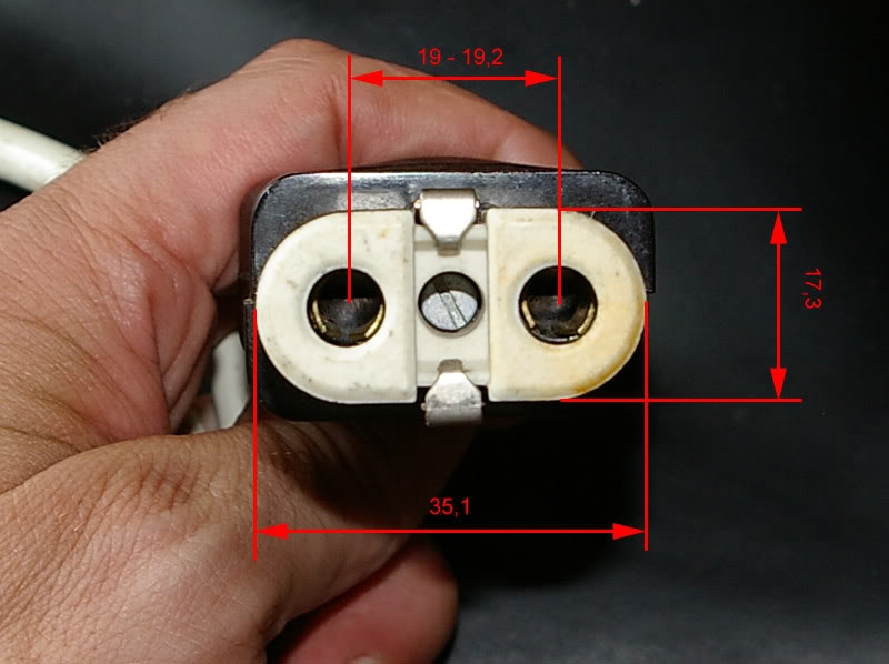

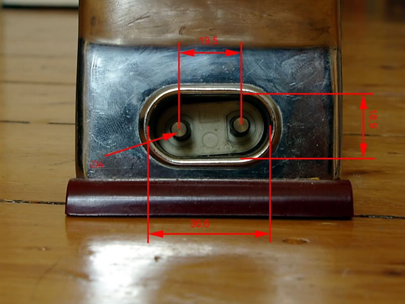

es sind (Heiß)Gerätestecker nach DIN 49491 (z.B. bei http://www.textilkabel-shop.de/products/de/Buegeleisen-Textilkabel/Heissgeraetestecker-mit-oder-ohne-Schalter-f-alte-Ausfuehrung.html), Abmessungen in etwa wie in den folgenden Bildern (bitte nicht gleich schlagen wg. der Maße, ist wirklich nur auf die Schnelle...):
Die Löcher für die Kontaktstifte im Stecker haben einen Durchmesser von min. 7,2 mm und haben innen federnde Kontaktzungen, die den Kontaktstift, der nur ca. 6 mm Durchmesser hat, sicher kontaktieren. Wie gut, wenn man so ein altes Zeugs nicht wegwirft ;D ;D ;D
Gruß Kay Hörster
