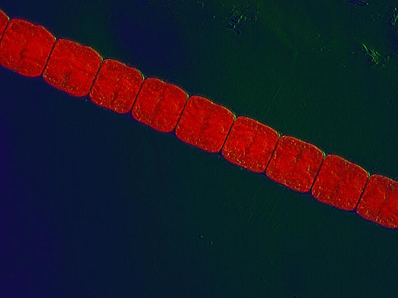

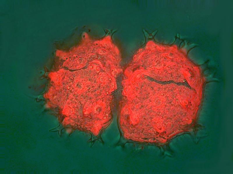

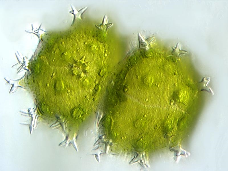

Liebe Algenkenner,
aus einer alten Probe 2 Aufnahmen von vermutlich Staurastrum (spongiosum ?)
Zeiss 25/0,65 , 40 Bilder mit CombineZM gestackt.
wie vorher, aber mit Blauanregung @ 455nm Auflich + Durchlicht grün
Name ?
Apo 40/0,95 , nur mit starker Bildverarbeitung sind die feinen (Plasma)fäden erkennbar.
Zeiss 25/0,65 , Auflich Blauanregung @ 455nm + Durchlicht
wie vorher, mit anderer Bildbearbeitung.
Bei der Blauanregung muß man sich mit Bildern beeilen, denn die Fluoreszenz läßt durch die kräftige Strahlung schnell nach.
Für Hinweise zur Namensfindung wäre ich dankbar.
Sommerliche Grüße
Peter Höbel
sehr schön diese Gegenüberstellung! Das erste ist Xanthidium armatum, das zweite wahrscheinlich Hyalotheca dissiliens mit der sichtbaren Schleimhülle. Woher stammte diese Probe?
schöne Bilder! ..Man sollte wieder mal..! ;)
ZitatBei der Blauanregung muß man sich mit Bildern beeilen, denn die Fluoreszenz läßt durch die kräftige Strahlung schnell nach.
Mit der energiereichen Strahlung machst Du das Chorophyll kaputt - Dein Augenlicht würde auch schnell nachlassen!  ;D

danke für die Hinweise. Xanthidium a. war auch meine erste Wahl, dann habe ich mich aber von der Oberflächenstruktur etwas ablenken lassen. Die Proben stammen aus einem Moorgebiet, bessere Angabe habe ich momentan nicht, da ich die Probe als "Mitbringsel" bekam (Schrift leider verwischt)

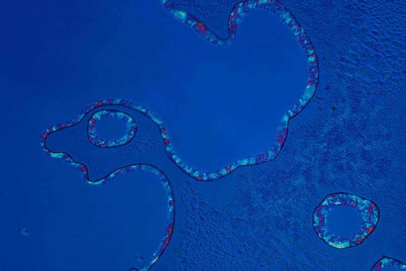

Hallo liebe Fluorenzler,
wunderschön farbige Bilder!!
Aber einmal abgesehen vom rein ästhetischen Gesichtspunkt, die Frage eines Unwissenden: Gibt es in diesem speziellen Fall der Algen  aus den Fluoreszenzbildern einen Erkenntnisgewinn gegenüber den Hellfellbildern? Sehe ich z.B. etwas über Organe der Zellen, das ich den Hellfeldbildern nicht entnehmen kann?
Rätselnde Mikrogrüße

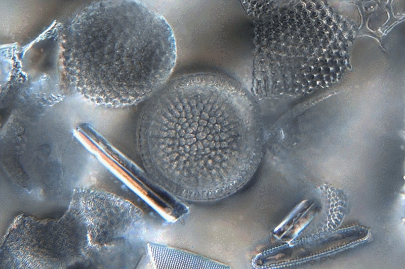

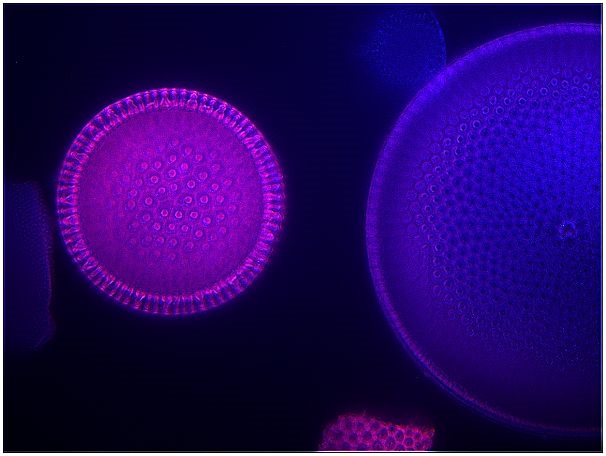

nachdem die Nachfrage und das Interesse an der Fluoreszenz doch stärker als erwartet, hier noch ein schönes Beispiel von Diatomeen , fossil aus Newport Beach.
Diatomeen in Luft, NICHT in einem Medium eigebettet ! Angeregt mit Nichia @ 365nm , Eigenbau Filtersatz incl. eigenem Strahlenteiler. (falls gewünscht auch eine Anleitung).
Erstaunlich, dass es in diesem alten Material sehr unterschiedliche Erscheinungen gibt.

Und weil es so schön bunt ist  ;D
Eine kleine Animation mit fossilen Diatomeen aus Newport Beach. Hellfeld im Wechsel mit UV-Anregung bei 365nm.
Als Strahlenteiler ein CLS-Filter von Astronomik. Durch die Kippung um 45° verschiebt sich die Wellenlänge um ca. 30nm und es ergibt sich eine Kante um 420nm. D.h. Reflexion bei 365nm über 90% und Transmission oberhalb 420nm > 90%.
Eine preisgünstige Lösung !

Hallo Thomas,
vielen Dank, auch ich finde die Diatomeenaufnahmen, wie die Algenaufnahmen sehr beeindruckend, einfach so, Bei den Algenbildern kommt ja ein besonderer farblicher Reiz schon dadurch zustande, dass Farbnkontraste entstehen, z.B. beim vorletzten Bild durch den schönen Komplemetärfarbenkontrast und die Farben außerdem so schön leuchten..
Hallo Bernd,
Mir ist durchaus bekannt, dass es eine Primärfluoreszenz von bestimmten Pflanzenstoffen, wie z.B. dem Chlorophyll gibt oder eine Sekundärfluoreszenz über verschiedene Farbstoffe wie Primulin oder Acridinorange. Bekannt ist mir auch, dass ich über die Fluoreszenz kleine Zellorganellen zum leuchten bringen kann, die ich beim Hellfeld so nicht wahrnehmen würde. Mir ging es bei meiner Frage aber, was vielleicht zunächst nicht so recht zum Ausdruck gekommen ist, um die hier konkret gezeigten  Bilder und Algen. Beim dritten Bild etwa sehe ich natürlich das strahlend rot gefärbte Chlorophyll. Es bleiben aber kleine grüne Einschlüsse. Kleine Striche und Pünktchen. Weisen sie auf andere Zellbestandteile hin, z.B. Mitochondrien, oder es handelt es sich um eine zufällige Erscheinung? Mit anderen Worten: Kann ich h i e r im konkreten Bild eine Differenzierung von Zellbestandteilen aufgrund des gewählten Verfahrens sehen?
Ich bitte, meine Frage in keiner Weise als Kritik an den Bildern zu verstehen, gerade weil ich die Bilder wunderschön, von hohen ästhetischen Reiz finde. Schon alleine der rechtfertigt ja das Verfahren. Mich treibt aber die Neugier dazu, die Frage zu stellen, ob  zusätzlich zu dem ästhetischen Reiz noch weitere Informationen in den Bildern enthalten sind, die ich aufgrund mangelnder Erfahrung mit dieser Kontrastierungsmethode vielleicht nicht wahrnehme.
