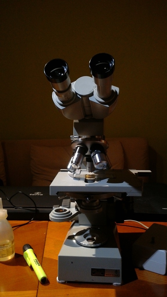

ich habe ein kleines Problem: Die Leuchte eines Axioskop 20 ist bei korrektem Sitz des Sockels, welcher bis zum Anschlag eingesteckt ist, stark dezentriert:
Die Leuchte scheint in eine Art Gummimasse eingebettet zu sein:
Meine Frage ist nun, wie ich die Leuchte weiter aus der Gummimasse herausbekommen und so zentrieren kann. Ich habe noch nicht daran herumprobiert, weil ich nichts zerstören sondern erst lieber nachfragen will und wäre für Hilfe sehr dankbar :)

für das Axioskop 20 gibt es spezielle Halogen-Glühlampen von Zeiss (Nr. 380079-9690-000). Diese haben eine deutlich breitere Wendel als die von Dir gezeigte.
Ich nehme an, dass Du die Zentrierung mit der für das Axioskop vorgesehenen Glühlampe besser hinbekommst.

das ist doch ein schlichter Stecksockel in der die Stiftsockellampe steckt. Du kannst problemlos die kalte Lampe mit einen sauberen Tuch beherzt anpacken und wenn das hilft etwas herausziehen. Oder alternativ den Stecksockel nicht bis zum Anschlag einschieben. Der wird doch normalerweise mit einer Klemmschraube fixiert. Somit kann man ihn auch fixieren, wenn er eine Idee herausgezogen ist. Wenn das hilft, dann wars doch gut!
Sonst die Original-Lampe bei Zeiss kaufen - die streuen immer etwas Gold- und Diamantstaub auf die Verpackung, deshalb ist sie so teuer! ;D
Du hast auf jeden Fall nicht die richtige Lampe mit dem Flachkernwendel, der bei deiner zudem auch noch etwas tiefer sitzt, als die Originallampe. Bedeutet: du musst die Lampe ein wenig herausziehen (meine freischwebende Interpretation). Ansonsten sind die vorzentriert und wenn die richtige Lampe verwendet wird gibt gar nichts zu zentrieren.
Noch eine Frage: siehst du beim köhlern den Lampenwendel? Wenn ja, dann fehlt der Diffusor!

durch etwas herausziehen der Leuchte aus der Fassung konnte ich einen schön zentrierten Lichtpunkt erhalten.
Ein Mattscheibe ist zum Glück vorhanden, sodass ich die Glühwendel nicht sehe.
