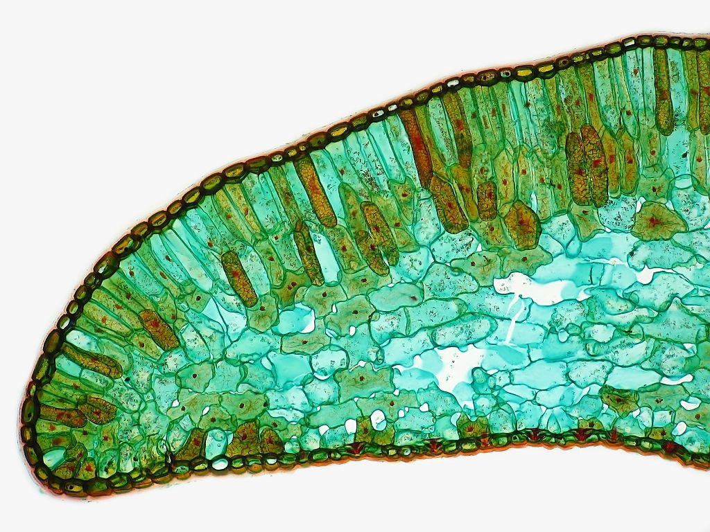

Die auffällige Mittelrippe des Blattes springt uns auch im mikroskopischen Bild sofort an. Darunter liegt allerdings kein voluminöses Leitbündel, sondern es handelt sich einfach um eine vergrößerte Oberfläche des Assimilationsparenchyms.
Bilder 9a,b: Blattquerschnitt in der Übersicht, Bild 9b mit Beschriftung; Vergrößerung 50x, Stapel aus je 36 Bildern
Wir sehen den grundsätzlichen Aufbau eines Blattes mit beidseitig ausgeprägter Cuticula auf einer einlagigen Epidermis, darunter an der Blattoberseite das Assimilationsparenchym in der ersten Zelllage als Palisadenparenchym. Darunter im Schwammparenchym ein flaches geschlossen kollaterales Leitbündel in einer mehrreihigen Leitbündelscheide. An den rändern ein ausgeprägtes Transfusionsgewebe aus Transfusionstracheiden. Unter dem Leitbündel der einzige Harz- oder Sekretgang des Blattes mit einem gut ausgeprägten inneren Drüsenepitel. An der Blattunterseite rechts und links der Blattmitte liegen in Reihen die Stomata vom Coniferales-Typ.
Informationen zu den Abkürzungen im Bild 9b sowie den folgenden beschrifteten Bildern findet Ihr wie immer auf der Webseite des MKB: Tabelle mit den Kürzeln und den zugehörigen allgemeinen Erläuterungen.
Schauen wir etwas genauer hin, zunächst noch einmal das Mittelstück des Blattes. Um die korrekte Ausrichtung zeigen zu können, habe ich die folgenden Bilder hier einmal im Hochformat mit einer Höhe von 1024 Pixeln statt der bisherigen 800 Pixel eingestellt. Bitte gebt mir eine kurze Rückmeldung, wenn das zu groß sein sollt.
Bilder 10a,b: Mittelrippe, Leitbündel und Harzgang, Bild 10b mit Beschriftung; Vergrößerung 100x, Stapel aus je 26 Bildern
Wir finden alle anatomischen Merkmale aus der Beschreibung zu den Bildern 9a,b wieder, auch wenn vieles nun deutlicher zu erkennen ist.
Es fehlt natürlich der Blattrand, der kommt nun:
Bilder 11a,b: Blattrand, Bild 11b mit Beschriftung; Vergrößerung 100x, Stapel aus je 25 Bildern
Hier sind schön das fortgesetzte Palisadenparenchym an der Blattoberseite und die aufgereihten Stomata an der Blattunterseite zu sehen.

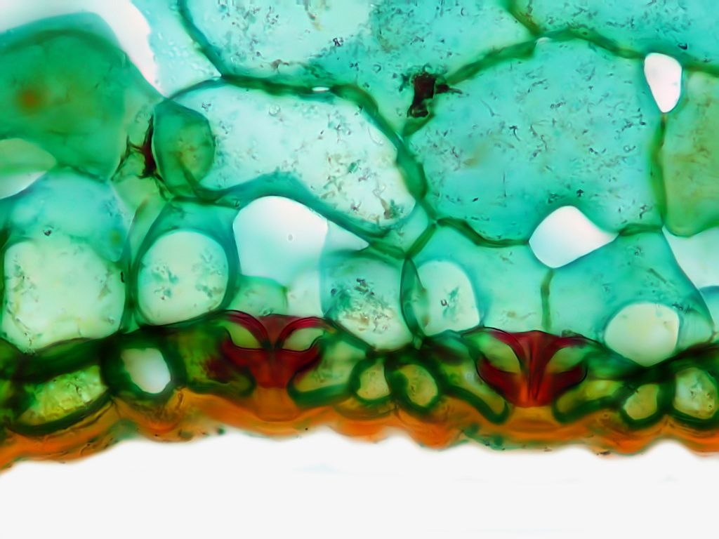

Zum Schluß noch einen Blick auf die Stomata vom Coniferales-Typ:
Bilder 14a-d: Zwei Stomata in unterschiedlich großen Z-Stapeln, Bilder 14b & d mit beschriftung; Vergrößerung 400x, Stapel aus je 30 bzw. 10 Bildern
Der Stapel aus nur 10 Bildern unten zeigt die Stomata sauberer, der Stapel darüber aus 30 Bildern lässt das umliegende Gewebe besser erkennen, zum Preis einiger Stacking-Artefakte.
