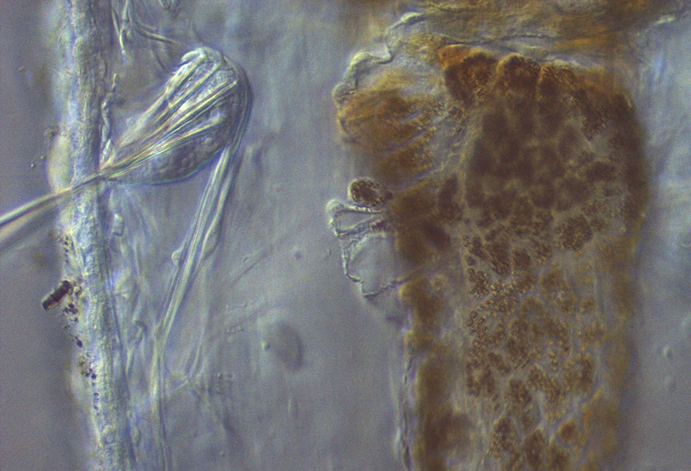

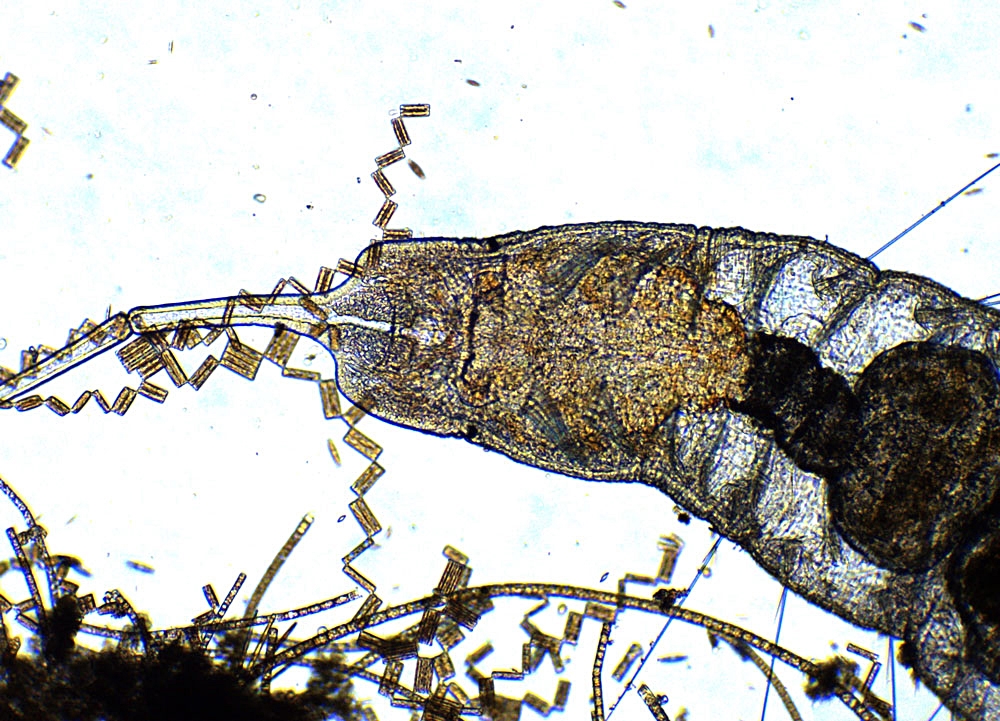

Liebe Foristen,
in einer WP aus dem Rhein bei Niederwalluf fand ich ein Geschöpf, von dem ich einen Ausschnitt zeige. Was habe ich gefunden?
<a href="https://picload.org/view/rclprair/image0890a.jpg.html" target="_blank"></a>
Hallo Regi,
ich bin zwar nicht der begnadete Tümpler, aber ich halte es für eine Tabellaria. Oder meinst Du das grünliche "Ding"?
Hallo Regi,
ein Stentor?
Gruß. Klaus
ja, da sind Tabellaria sp. zu sehen, ich meine aber das "grünliche Ding" ;).
ein Stentor ist es nicht.
Herzliche Grü0e
Holzfaser von einem zerfallenen Stengel?
limno
Hallo Regi, hallo Ernst,
ein Nematode wohl nicht, die teilen sich ja nicht, aber ich bin mir recht sicher, dass es sich um Stenostomum unicolor handelt (Streble/Krauter S.279,3a) 10. Auflage.
Heinrich
Ins innre Walten der Natur.
Ihr Rätselnden,
also weder Nematode, Holzfaser und leider auch nicht Stenostomum unicolor, aber das "Viech" hat zwei Augenflecken und ist rundum beborstet. Zwischen 3 - 10 mm lang.
Jetzertle aber!!

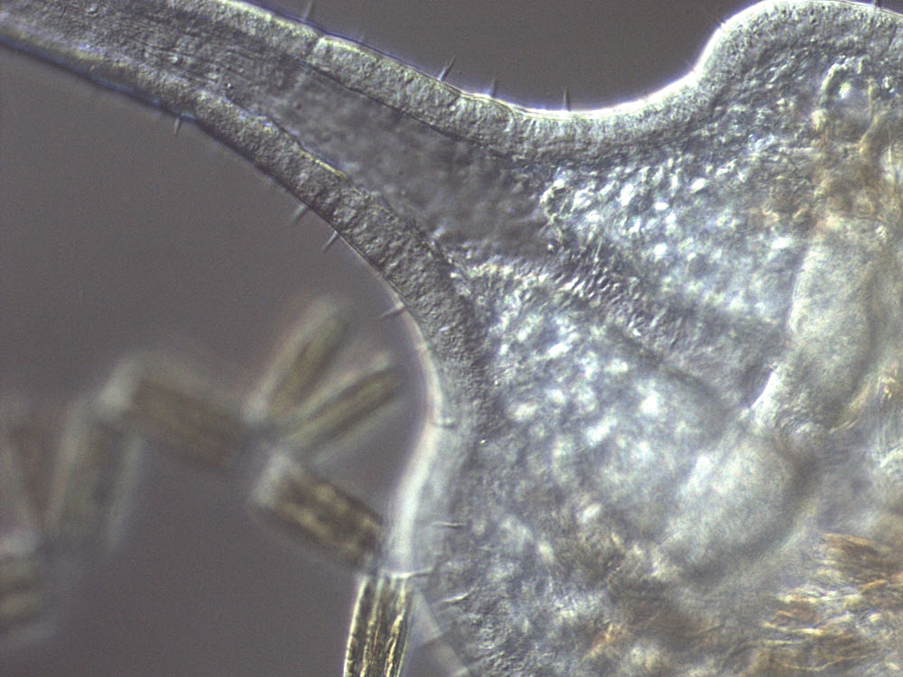

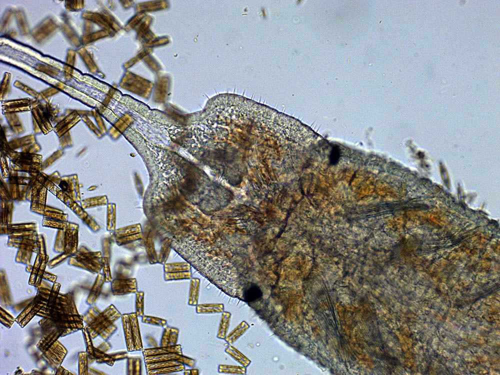

als Hilfe noch zwei Detailbilder mit 25x DIC:

bevor dieses Thema im Orkus verschwindet hier die Auflösung:
Es handelt sich um Stylaria lacustris. Hätte nicht gedacht das niemand draufkommt. :o

Lieber Heinrich,
für Dich noch ein Bild wo paar Borsten zu erkennen sind:
WP heißt bei mir Wasserprobe und die kam aus dem Rhein bei Niederwalluf. Dort führt ein Bootsanleger direkt ins Wasser. Beim derzeitigen Niedrigstand des Rheins konnte ich vom Aufwuchs etwas entnehmen und darin waren die Kieselalgen und eben dieser Gliederwurm. In voller Länge konnte ich ihn nicht fotografieren, er bewegte sich heftig und so waren immer nur Teilbereiche halbenwegs scharf zu bekommen.

Lieber Heinrich,
was mich an dem Viech wunderte war die Einschnürung in dem langen Tastorgan. Muß das so sein oder war das eine Besonderheit meines Fundes? Ich habe Stylaria lacustris vorher nie gesehen und aus der kleinen Zeichnung im Wassertropfen ist so ein Detail nicht erkennbar. Und bei den Ketten die die bilden können hängt immer Schwanz an Nase.
Ist über eine solche Einschnürung was bekannt??
