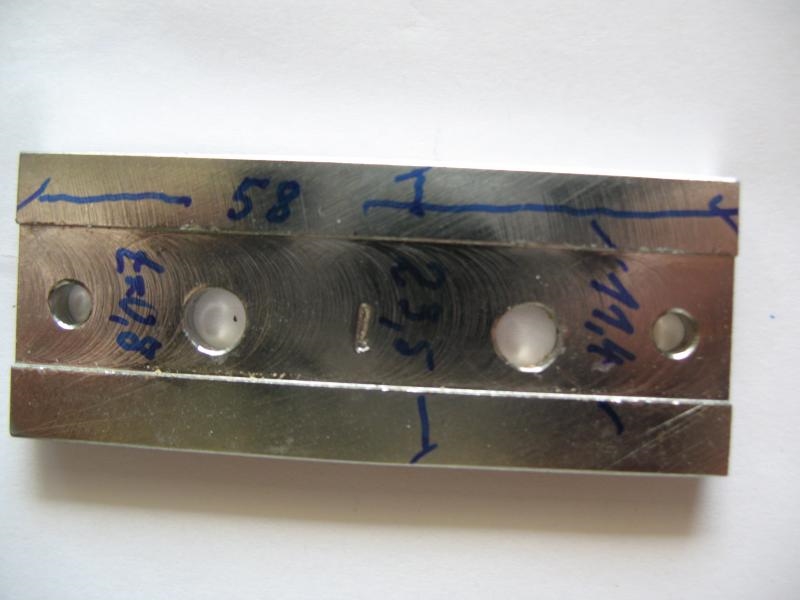

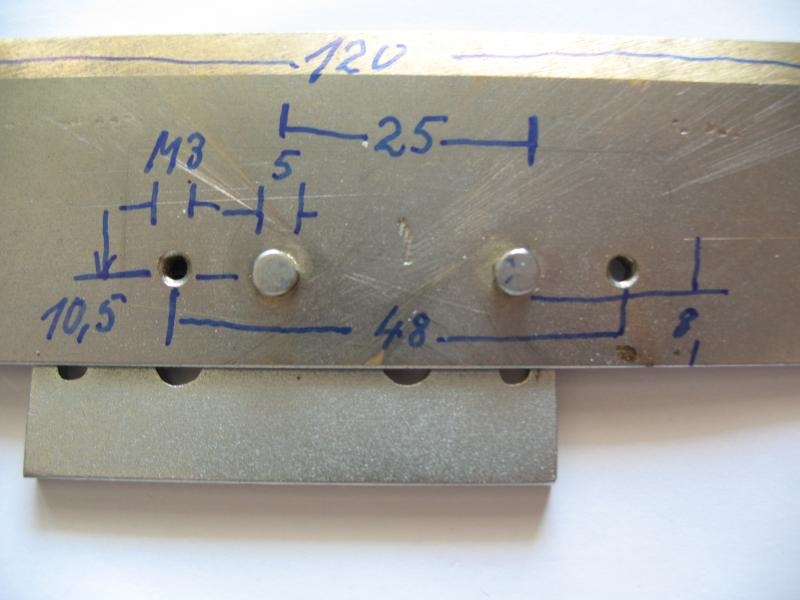

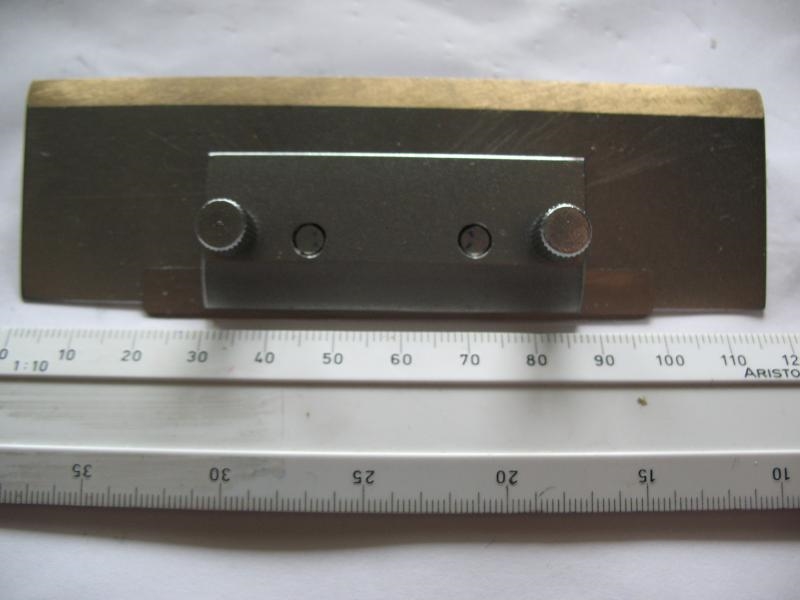

Anliegend ein Bild mit den Maßen der Grundplatte des Klingenhalters und die Andruckplatte von unten.
Die Zapfen lassen sich herausschrauben. Dann kann ich die M3-Gewindelöcher nach oben (also weg von der Klingenkante) versetzen. Die Nut der Andruckplatte wird exzentrisch nach oben erweitert und entsprechende Durchgangslöcher für das M3-Gewinde gebohrt. Vielleicht stelle ich auch noch eine neue Andruckplatte her.

Aber, da die 14-Klingen sehr weit vorstehen, liegt der Schneidkeil  (Keilwinkel 20 Grd) nicht auf dem Mikrot. auf.
Ich habe oben und unten (d. h. ober- und unterhalb der Stifte) eine Beilage von 1,5 mm unter die Klinke gelegt.  Jetzt liegt der Schneidkeil satt auf der Fläche und die Klingenschneide befindet sich ca. 0,5 mm über der Fläche des  Mokrot.

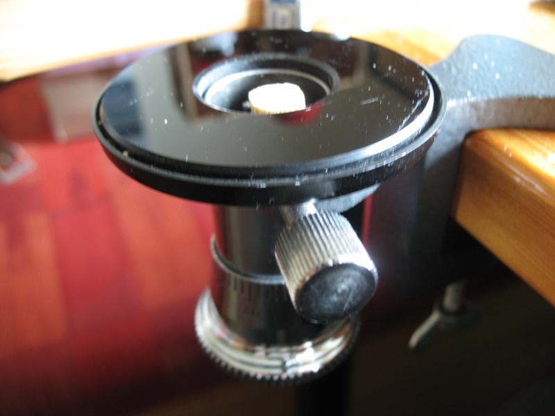

Die Schneideplatte meines Mikrot. hat einen Durchmesser von 65 mm.
Um den Klingenhalter besser führen zu können, möchte ich eine Schneidplatte von 80 mm erwerben, wie sie im Säulenmikrotom verwendet wird.
Kurz und klein: eine keramische Ringplatte: Da= 80mm, Di=28mm, Dicke = 5oder 6 mm.
Oberfläche glatt.
Wo bekommt man diese?
Kann man auch eine entsprechende St-Platte verwenden.  Diese kann ich mir selbst herstellen. Der Klingehalter besteht aus MS, sodaß Weich auf Hart gleitet.
Gruß  Peter
Bob
ich bin vermutlich kein Mikrit.-Spezialist, aber für mich sieht es so aus, als ob die Glasscheibe bei Deinem Mikrotom in einer Vertiefung sitzt. Eine größere Scheibe müsste dann eine Ringnut dort haben, wo der äußere Bund der Mikrotom-Grundplatte Platz finden muss. Sehe ich das richtig? Bei meinem Zylindermikrotom ist das so. Diesen Bund kannst Du evtl. abdrehen.
Zur Materialwahl: Ein hartes Material ist hier bestimmt eine gute Wahl. Denkbar wäre eine Fliese aus poliertem harten Naturstein, die man sich als Muster beim Fliesenhändler besorgt. Die Diamantbohrkrone für die Mittelbohrung gäbe es bezahlbar bei ebay, und den äußeren Rand kann man sich zurechtflexen. Ich habe ein Stück so einer Fliese (aus weißem Gestein, Marmor?) in der Werkstatt in Gebrauch. Ohne es vermessen zu haben, würde ich sagen, dass es sehr eben ist.

Wutsdorff Peter
Hallo Bob,
vielen Dank für Deine Hinweise, den Bund  werde ich abdrehen.
Gruß Peter
Lupus
es spricht nichts gegen die Verwendung einer geschliffenen Stahlplatte wenn Du die besser selbst herstellen kannst. Auch nichts gegen Messing o.ä. wenn Du, wie es sowieso üblich ist, eine dünne Kunsstoffauflage wie z.B. Teflon unten an den Klingenhalter montierst. Die Glätte und Ebenheit der Klingenhalterauflage ist genauso wichtig wie der Mikrotomtisch. Man muss es mit der Härte der Platte nicht übertreiben, Du machst sicher keine 1000 Schnitte am Tag.  ;)
