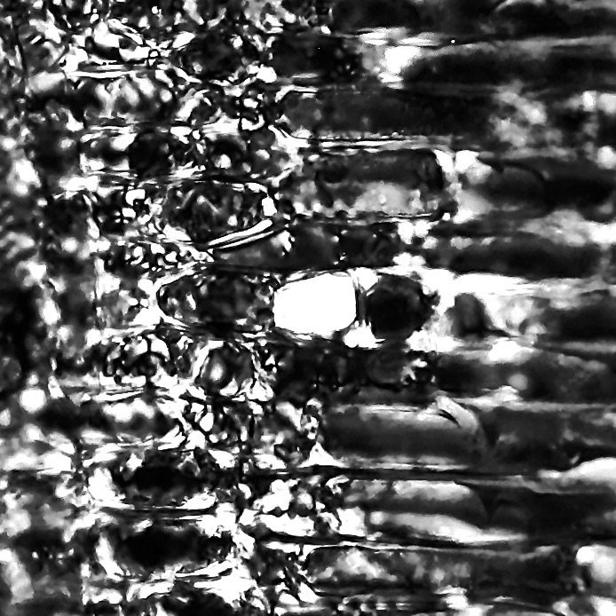

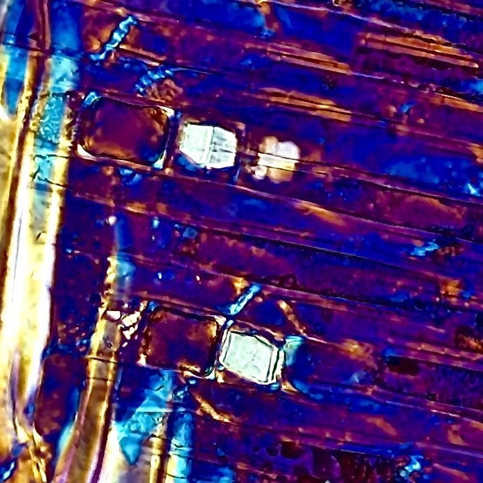

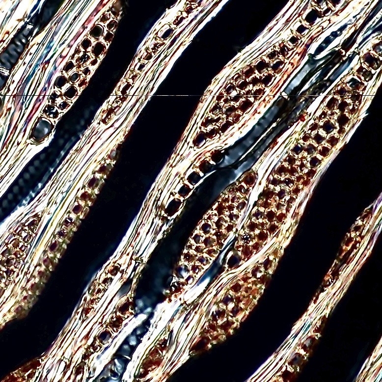

Hallo Bernd,
deinem Hinweis folgend habe ich mal ein Platane-Präparat gezielt auf Kristalle untersucht. Ich habe diese vorher meist übersehen.
Nachfolgend zeige ich 5 Bilder aus einem Tangentialschnitt. Die Kristalle sitzen im Bereich der quer geschnittenen Holzstrahlen.
Im Hellfeld ( Bild 3 ) sind sie kaum zu erkennen.
Jürgen aus Hemer

Hallo Jürgen,
gefällt mir!  :)
Kristalle wirst du besonders deutlich, und zwar in Form kompletter, golden leuchtender Kristallstränge, beim Holz des Apfelbaums finden. Je nach Holzart findet man häufig, eher selten oder überhaupt keine Kristalle.
Kristalle bilden sich im allgemeinen im Speichergewebe des Holzes aus. Das sind bei Laubholz das Radialparenchym (= Holzstrahlen) sowie das Axialparenchym. Ähnlich verhält es sich bei Nadelholz.

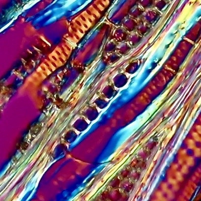

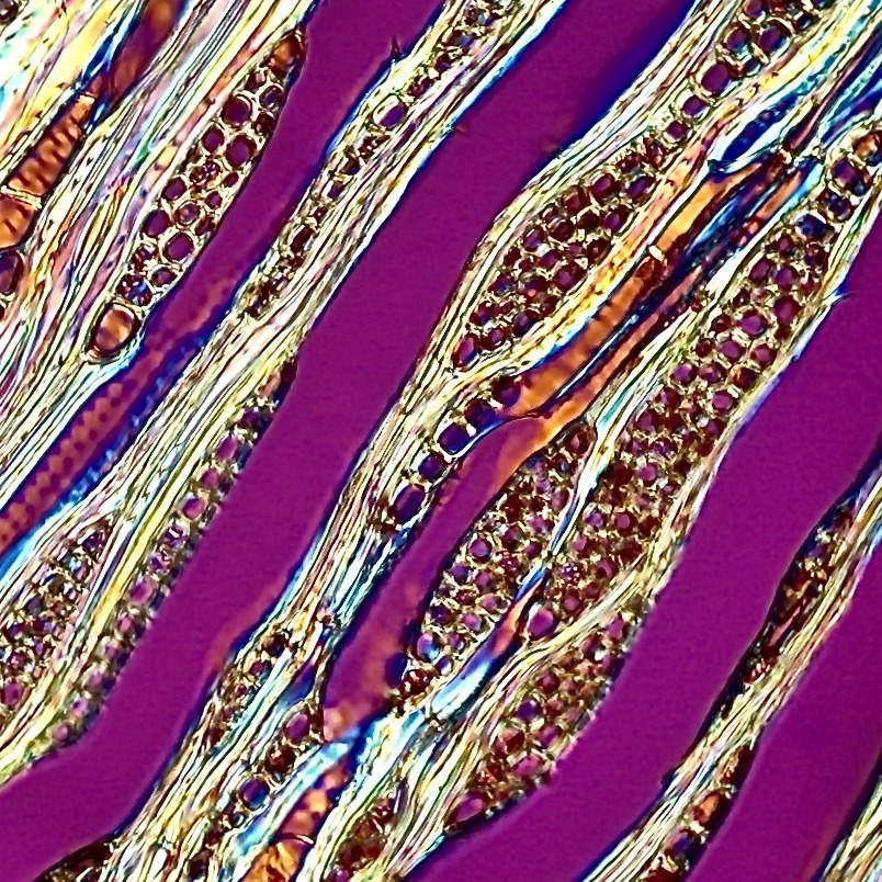

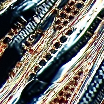

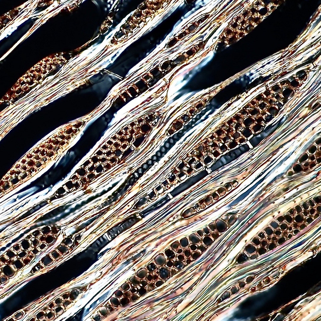

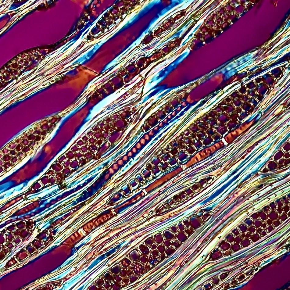

Hallo Bernd,
ich habe mal ein Apfelbaum-Präparat ( Pyrus malus ) mit DL-HF + Orange-Filter und Dl-POL untersucht und zeige davon 3 Bilder.
Ich vermute, dass die in Bildmitte diagonal liegende Kugelkette Kristalle sind ! Es wäre schön, wenn du das bestätigen könntest.
Was könnten das für Kristalle sein ?  Vielleicht ist es auch nur ein einreihiger Holzstrahl !
Jürgen aus Hemer

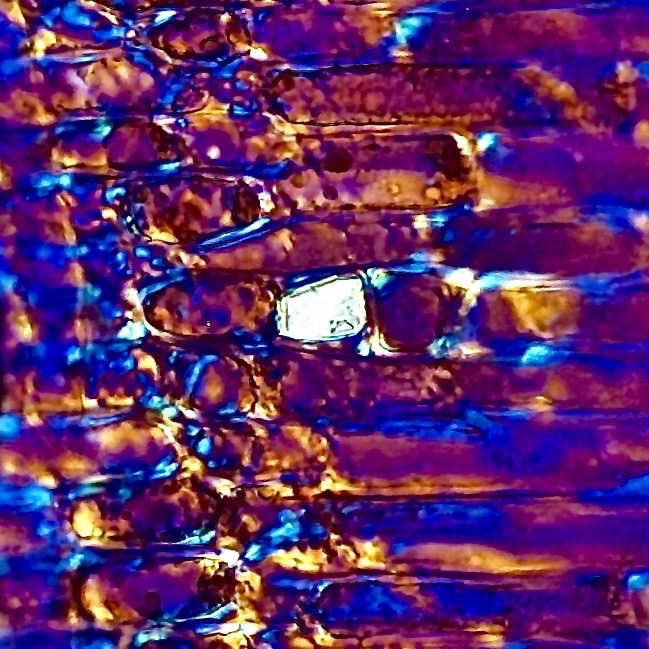

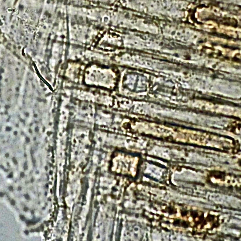

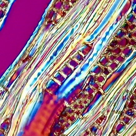

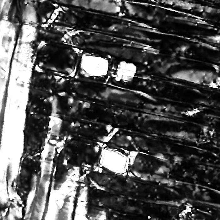

Hallo Bernd,
schade dass du meine Vermutung nicht bestätigen kannst.
Nachfolgend ein neuer Versuch mit 6 Bildern. Könnten die in Bildmitte diagonal liegenden Zellen Kristalle sein ? Ich bin leider unsicher !
Ich vermute , es sind keine Kristalle, da sie im DL-POL nicht hell erscheinen. Wahrscheinlich sind es auch einreihige Holzstrahlen.
Viel Grüße
Jürgen aus Hemer
PS.: Die Bildausschnitte sind sehr stark nachvergrößert !
Bernd Miggel
Hallo Jürgen,
ist wohl "nur " ein 1-reihiger Holzstrahl.  Ist das Präparat selbst erstellt?

Hallo Bernd,
ein einreihiger Holzstrahl scheint es zu sein.
Das Präparat ist ein altes Lieder-Präparat mit miserabler Färbung, die man leider nur durch Filter und Polarisation aufpeppen kann.
Daher ist man auch bei der Bestimmung so unsicher.
Was sagst du zu den anderen 6 Bildern ? Ich bin auch hier unsicher. Vermutlich sind es keine Kristalle, da sie im DL-POL nicht hell erscheinen.
Wahrscheinlich sind es auch nur einreihige Holzstrahlen.
